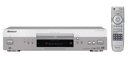

Pioneers nyeste DVD/SACD maskine er sandt for dyden en alt-i-et maskine på den gode måde.
Visionen er opfyldt
Pioneer har med deres nyeste topmodel DV-757Ai taget hul på den æra, som Ole Lund Christensen spåede om kort tid efter den første DVD-spiller blev sat i verden – nemlig at der kommer flere formater og at det til sidst ender med, at der kommer dåser på markedet, hvor det bare handler om at hælde software på tanken og trykke speederen i bund.
Præcis sådan en maskine er DV-757Ai. Den klarer DVD-video, DVD-Audio, DVD-R, DVD-RW, CD, VCD, CD-R incl MP3, CD-RW og SACD. Én af de specielle funktioner ved denne maskine er, som navnet antyder, at der er indbygget et iLink interface (IEEE1394, populært kaldet Firewire), som gør det muligt at overføre ukomprimerede højtopløselige digitale data fra SACD og DVD-Audio ( DSD og LPCM) til eksempelvis en iLink kompatibel receiver med op til 192 KHz sampling frekvens. ILink understøtter desuden andre fikse funktioner som synkronisering af indgange. Du kan også bruge iLink’et til komprimerede data som Dolby Digital, DTS og MP3. Desværre havde Pioneer ikke medsendt et S400 kabel ligesom vi ikke havde en iLink forstærker til rådighed i testperioden.
Set forfra er der umiskendeligt tale om et Pioneer design – dog i silverlook i modsætning til tidligere tiders champagnefarve. Lidt trist synes jeg, men jeg er også vild med champagne (farven). Fronten er en smule sparsomt møbleret, men de vigtigste knapper er dog at finde. Har du et TV, der er i stand til at håndtere progressive scan på NTSC, kan du slå funktionen til på fronten og nyde et særdeles stabilt billede.
På bagsiden er der ud over to SCART-stik naturligvis udgange til iLink, to video out, to SVHS out, en sæt analoge 5.1 udgange, en stereo out, en optisk og en coaxial digital udgang, bus-stik til remotesignaler og, heldigvis, en 220 V indgang. Chassiset består af to lag.

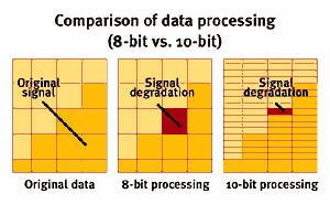

Du kan også finde en ”Virtual surround” indstilling, som angiveligt skulle give realistisk surroundfornemmelse fra to højttalere. For at overstå denne funktion én gang for alle lyder det præcist af det, det er – fasemanipulation. På videosiden findes et særdeles interessant setup, som ud over standardindstillinger til CRT, plasma og monitors har 3 brugerindstillinger, hvor du selv kan finjustere ikke mindre end 16 parametre på billedet, her i blandt støjfiltre, skarphed, hvid- og sort level, gamma, hue og chroma levels. Du finder også en ”Trick play” processor, så du f.eks. kan afspille en DVD-film baglæns med samme gode billede som almindelig afspilning. Videokonverteren upsampler DVD’ernes 8 bit til 10 bit for større dataintegritet. Det siger sig selv at DV-757Ai klarer både PAL og NTSC.
