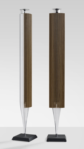

Bang & Olufsen har taget et modigt skridt, og har lavet en ny version af deres største bestseller-højtaler gennem alle tider - BeoLab 8000, også kendt som Orgelpiben. Samtidig har de gjort den nye version trådløs!
BeoLab 8000 er ubestridt Bang & Olufsens bedst sælgende produkt gennem alle tider. Mere end 500.000 stk. er solgt på verdensplan! Og dermed er status af en klassiker på sin plads. Alligevel har B&O gjort vovestykket, og har lanceret en ny version, BeoLab 18.
Umiddelbart ligner de to ikke hinanden meget, og det meste er da også ændret. Den mest tydelige ændring er lamellerne på fronten, som udover det rent æstetiske også medvirker til, at sprede lyden. De leveres som standard i sort eller hvid plast, men laves også i en version af lyst egetræ. Og med disse på er BeoLab 18 godt med til, at løfte arven fra BeoLab 8000 videre til også at få status af en møbelklassiker. Det første jeg tænkte på, da jeg så BeoLab 18 ved en præsentation, var Wegners klassiker Påfuglestolen, med dens karakteristiske ”lameller” i ryglænet. Og den har da også været inspiration til designet af den nye Orgelpibe.
En anden tydelig forskel er placeringen af diskanten på toppen med den karakteristiske spredelinse, kendt fra andre modeller i B&O’s højtaler-sortiment. Men på BeoLab 18 matcher linsens størrelse diameteren på resten af kabinettet/søjlen, hvilket giver en meget ren linje fra bund til top.
Kabinettet er lavet af det lækreste smedede aluminium, og til trods for ligheden så er der flere forskelle fra forgængeren. Dels er foden blevet lavere og bredere, med en større affasning på siderne, hvilket giver et ”lettere” indtryk end tidligere. Og så er indsnævringen på ”piben” ikke en lige linje som tidligere, men kurvet i en blød og lækker linje. BeoLab 18 kan også monteres på væggen med et beslag i stedet for foden.
Selve foden er i øvrigt meget tung, og udgør måske halvdelen af BeoLab 18’s samlede vægt. Men dette sikrer, at højtaleren ikke nemt kan væltes, hvilket er et nyt EU-krav, som vi kommer til at se meget mere til i alle fremtidige højtalere… Heldigvis har B&O fået det løst på meget æstetisk vis.
Men der er faktisk intet på disse højtalere, som der kan sættes en finger på, rent æstetisk… de er i selve ordets betydning - smukke! Selv kabelføring og stik er gemt pænt af vejen, og kun et lille hul på bagsiden afslører, at BeoLab 18 ikke er helt trådløs, da de stadig skal have strøm, for at kunne spille.

BeoLab 18 er ubestridt den smukkeste højtaler, jeg har haft mellem hænderne og foran mig i lytterummet! De er smukke… og forarbejdningen af både aluminium og træ er überklasse. Og en status som en kommende møbelklassiker er slet ikke af vejen, med den smukke egetræs-lamelfront!
Ligeledes er der heller ikke noget galt med teknikken. Den trådløse forbindelse fungerer til UG med kryds og slange. Jeg ligger mig igen fladt i støvet for de teknikkere, som har lavet det her. Men der er et par små kompromisser, og her skal man huske, at alle højtalere – uden undtagelse – er et kompromis!
Kabinettet har ikke meget volumen, hvilket af naturlige årsager sætter en begrænsning i bassen. Der mangler nogle gange noget pondus og tyngde, når der for eksempel sparkes hårdt på stortrommen. Men det kan løses med den matchende, trådløse sub. Og så har diskanten lidt tydeligere s- og t-lyde. Omvendt er lyden så homogen, og hænger så godt sammen på BeoLab 18, at disse små skønhedsfejl hurtig glemmes, når musikken først spiller.
Og alene designet og den trådløse teknik er nok til, at BeoLab 18 får den største respekt med herfra. Og havde vi haft en udmærkelse for bedste design, så var den absolut på sin plads, for BeoLab er som sagt ubetinget den smukkeste højtaler, jeg har set!
