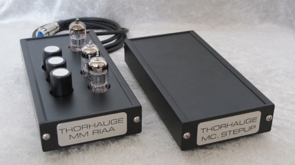

Thorhauge har givet deres Riaa’er og stepup’er end grundig opdatering, og vi ser og lytter her nærmere til de mindste modeller fra Low Cost serien. Tidligere har vi haft besøg af Riaa’en fra Intersection serien.
I Low Cost Riaa’en er der sket følgende ændringer: Forstærkning i første trin er sat ned, og hævet i andet trin i stedet, og rørene er skiftet fra Mullard 8162/ECC81 til JJ ECC81 i første trin, specielt udmålt for lav støj. Det andet rør er fra Tungsol, og endelig et ECC82 som buffer i tredje trin. Samtidig er der brugt en anden strømforsynings-trafo, som har højere spænding, hvilket har givet mulighed for bedre filtrering af højspændingen. Derudover er konstruktionen meget lig tidligere.
I stepup’en er kredsløbene magen til den dyrere Intersection model, dog har man udskiftet den dyre løsning med batteridrift til en enklere traditionel forsyning. En spøjs detalje ved stepup’en er, at den vender fasen på signalet. Det kan løses ved at bytte rundt på stikkene på pickup’en, men det ville nu have været smartere, hvis det ikke var aktuelt.

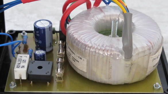

Et kig indvendigt afslører en ganske god kvalitet af komponenter, især strømforsyningen til Riaa’en imponerer(!). Dog trækker stikforsyningen til stepup’en ned… den er mere sjælden end køn. Men man får faktisk rigtig meget for pengene i Thorhauges produkter, også når det kommer til lyden…

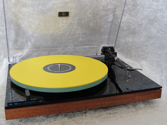

Men nu er det lykkedes, at få en pladespiller på besøg, der kan stå distancen hele vejen: Funk Little Super Deck (LSD). Bag firmaet Funk står tidligere udviklere af det meget kendte mærke Pink Triangle, som for år tilbage var kendt for at levere værker i überklasse. De nye modeller har fået et noget mere ”spacy” design i kunststof materialer, men med den nyeste model LSD, er man gået tilbage til mere traditionelle materialer og design.
Funk er også begyndt at lave deres egne tonearme, og selv om armen på LSD bestemt er meget bedre end de tidligere nævnte, så bærer den stadig lidt præg af Storm P. løsninger. Det er en meget speciel arm, og bestemt ikke for nybegyndere. En irriterende detalje er armliften og holderen til armen… de to ”arbejder” ikke sammen. Når armen sidder i holderen, kan liften ikke være oppe, hvilket betyder, at man ved afspilning skal flytte armen ud af holderen, så den hviler på liften. Herefter løftes liften, armen føres ind over pladen, og liften sænkes. Og omvendt når den skal tilbage.
Til gengæld kan alle indstillinger udføres på denne arm, dog på lidt speciel vis. For eksempel finstilles nåletrykket med en vægt som skydes frem og tilbage på selve armrøret. I den forbindelse benyttes kontravægten kun til at ”grovindstille” armen med. Det er også muligt at stille azimuth, fordi pickuphuset er aftageligt, og kan vippes fra side til side ved montering. Overhang stilles også her, ved at flytte huset frem og tilbage. Og frem og tilbage gælder også for antiskating, med en lille arm i lejehuset.

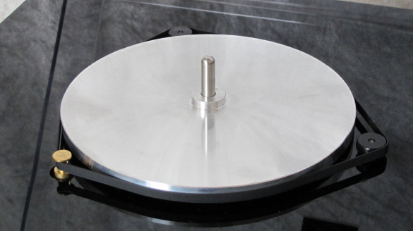

Men men… værket! Det har teknikken med fra de tidligere Funk modeller, men designet er anderledes og mere almindeligt. Plinten er af træ med akryl på toppen, og minder på den fede måde noget fra 70’erne! En speciel detalje er indertallerkenen, som er aflastet af to ekstra pulleys, som fjerner det skæve vred, som en enkel motorpulley kan give. Det er næsten lige så godt, som hvis der var tre motorer i stedet. Men dette er en meget billigere løsning! Og jeg er overbevist om, at det også kan høres.
Pladetallerkenen er af glas med en måtte af filt a al Rega. Det er ikke den bedste løsning, men den er billig. Heldigvis laver Funk deres egne pladetallerkener og plademåtter, kaldet Acromat/platter, der er lavet af et luftfyldt kunststof. Hvorfor de ikke har benyttet denne på LSD, er et godt spørgsmål. Men ingen tvivl om, at den til testen medfølgende Acromat måtte hjalp på den ”hårde” glastallerken.
Fit og finish på Little Super Deck er rigtig god, dog trækker armen lidt i den anden retning, på grund af Storm P. løsningerne. Den er ikke elegant på samme måde som værket. En ”funky” og lækker detalje er det blå lys, som tænder under vippe-kontakten, når den sættes i gang.

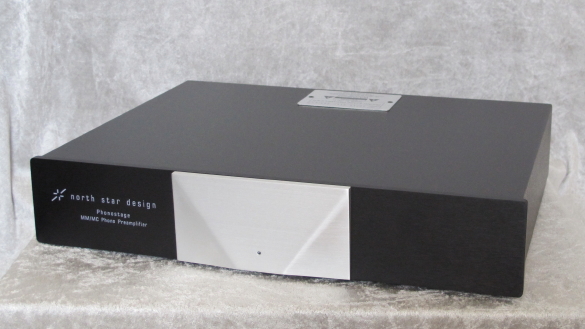

North Star Phonostage

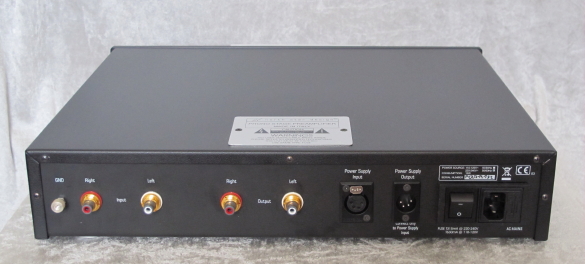

Sidst North Star var på besøg i lytterummet, var det med en digital kombi med dac og drev. Og på det tidspunkt havde North Star vendt fokus mod det digitale domæne. Men nu har det vendt lidt omkring igen, og fokus er rettet med samme vægt på det analoge segment med forstærkere i enhver afskygning. Og det betyder et glædeligt gensyn til Riaa’en Phonostage.
Phonostage er både Riaa og aktiv stepup for MC pickup’er. Og den er særdeles versatil, når det kommer til indstillinger. Modstand kan stilles fra 30 til 100k ohm i meget små step. Hele 22 for MC delen alene op til 2000 ohm! Og hertil 4 til MM, 47k og 100k ohm, samt 220 og 320 pF. Gain kan stille i 6 trin fra 40 til 60 dB uafhængigt af pickup type! Desværre sidder switch’ene til at skifte med på undersiden af kabinettet, hvilket betyder at den skal ud af reolen, hver gang man skifter pickup. For de fleste er dette dog ikke noget problem, når man først har fundet det, der passer til éns pickup. Men har man flere arme på sin pladespiller, eller bare flere pickup’er, så er det lidt irriterende. Kunne de bare sidde på bagsiden, så havde det gjort en stor forskel.
Og en eller flere knapper på fronten havde ikke været en option, for det ville have ødelagt det pæne design. Der er faktisk slet ikke nogen knapper på fronten. Tænd/sluk sidder også på bagsiden, for Phonostage skal være tændt hele tiden. Fronten består af to stykker aluminium, et fladt stykke bagerst, og så et i midten, fræset, skuret og poleret til en rigtig lækker finish. De kan kombineres på alle tænkelige måder i sort og natur eloxeret finish. Standard er den ”bølgede” front med natur aluminium på begge dele. Resten af kabinettet er lavet i tyk, kraftig stålplade.

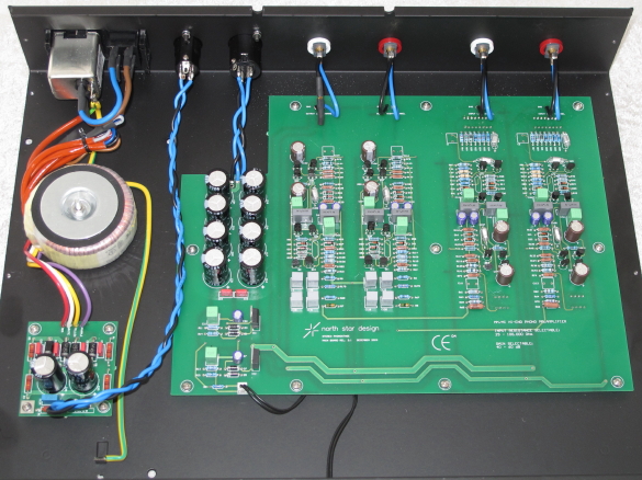

Indvendigt mødes man af et næsten hysterisk ryddeligt layout, og de to kanaler er helt ens opbygget, og der er gjort plads til det hele. Alle kredsløb er 100 % diskrete, og komponentkvaliteten er rigtig god. Der er slet ingen grund til uddybning, det her er bare rigtig lækkert lavet. Og det kan høres! En måling hos importøren viser i øvrigt en snorelige frekvensgengivelse fra Phonostage.
Strømmen kommer fra en ringkernetrafo, og ladelytter på 22.000 µF, og yderligere 8000 µF lige op ad kredsløbene! Så der mangler ikke strøm… og det kan også høres! Den primære del af strømforsyningen sidder under en bukket plade, som sikrer afskærmning for de følsomme Riaa kredsløb.
På bagsiden sidder fire superlækre WBT stik, til ind og udgang. Men der sidder også to firbenede XLR-stik til strømforsyningen, og derfor skal man benytte et medfølgende kabel, for at kredsløbene kan få strøm. Og rygterne siger, at der findes en ekstern batteri-forsyning!
Fit og finish er vanen tro fra North Star helt perfekt! Prikken over i’et havde været et kabinet helt i aluminium, men til prisen kan der ikke sættes en finger på udførslen af Phonostage, både ind- og udvendigt!
Lytteindtryk
Fra en start lyder Phonostage meget lig Vincent Riaa’en, og der skal lyttes et par plader igennem, før man tydeligt bemærker forskellen – og forbedringerne! Mest tydelig er nok bassen, som kan opleves lidt ”dæmpet”, om end det ingenlunde er tilfældet! Der er stadig fuld tryk på stortrommen, når musikken fordrer det. Bassen er bare mere ren, og tørrere i sit udtryk. Og det betyder også, at der i selve bassen er flere detaljer og nuancer.
Men det giver også udslag længere oppe i frekvens, for den strammere og mere præcise bas, fjerner en skygge, som slipper flere detaljer og nuancer igennem, specielt i mellemtoneområdet. Stemmer lyder stadig meget naturlige, som fra Vincent’en, men sanger og kor adskilles bedre, faktisk fantastisk meget bedre. Og samtidig giver det en lige så fantastisk stemning og fornemmelse af præsens/nærvær fra de udøvende musikere. Faktisk også bedre end det McIntosh CD-afspilleren i lytterummet kan præstere! På ”I got you in my pocket” med Jack White er der nærmest en uhyggelig realisme af, at Jack sidder lige dér, bag højtalerne…
Længere oppe i diskantområdet er der ikke nogen forskel at spore, men det var jo også her, at Vincent’en i sin tid gjorde et rigtig godt indtryk. Der er samme fornemmelse af luft og frihed med North Star. Lige så med rumfornemmelse, perspektiv, dynamik og andre tekniske sider af musikken. Her står North Star og Vincent helt lige.
Klangmæssigt er Phonostage meget neutral i sit udtryk, tangerende til lidt tør, uden at det går ud over musikken. Men der er ikke den samme charmerende italienske musikalitet over den, som jeg oplevede med CD-drev/dac kombi’en fra North Star i sin tid. Så Phonostage er lidt atypisk fra det jeg kender som italiensk lyd. Og den afviger også fra den typiske analoge lyd, og minder faktisk mere om det man kender fra rigtig gode digitale medier, uden disses ulemper. Og på den måde inviterer den på en god måde det digitale folk tilbage til det analoge medie.
Som aktiv MC stepup mister Phonostage desværre terræn i forhold til Ortofon ST-80SE/Vincent PHO-700 kombi’en. Det er måske lidt en unfair sammenligning. Men Phonostage byder ikke på samme overskud, når det kommer til afspilning med MC pickup’er. Men sammen med Ortofon stepup’en så er Phonostage helt klart den bedste Riaa, jeg har lagt ører til!
Og trods det at den aktive MC-del ikke kan følge med, så får den udnævnelsen ”Editors Choice”, fordi den som ren Riaa, er intet mindre end fantastisk. Og så skal den bare have en god transformerbaseret stepup, så kan den klare hele verden.
