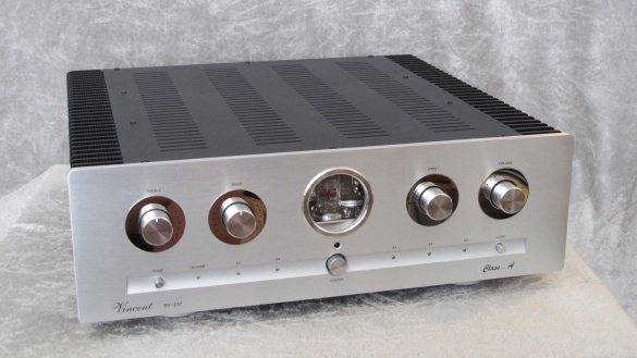

Cirklen er næsten sluttet med denne test af Vincent's SV-237, da det første produkt vi i sin tid testede fra Vincent, var forgængeren SV-236. Det er sket en udvikling, om end lyden stadig er tro mod det oprindelige
Vincent SV-237 er den tredje version i rækken af Vincents integrerede forstærker i Tube Line serien. De tidligere modeller var SV-236 og SV-236 mk II. Forskellene mellem disse modeller er ikke stor, da det tekniske design grundlæggende har været på plads fra starten.
Hvor forskellen mellem SV-236 og mk II versionen mest var af optisk karakter, hvor blandt andet køleprofilerne blev mere ”blottede”, så er forskellen mellem SV-236 mk II og SV-237 større. Blandt andet er rørene udskiftet til nogle andre typer, samt det nok mest spændende, at SV-237 er trådt ind i den digitale alder med en USB-indgang med egen konverter. Desværre er der ikke meget data tilgængelig, så hvilken bit/sampling-rate der er tale om, kan vi desværre ikke oplyse.

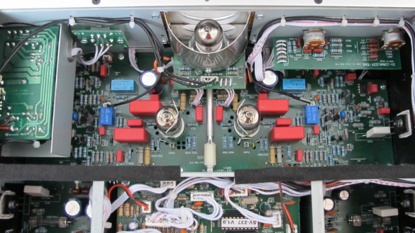

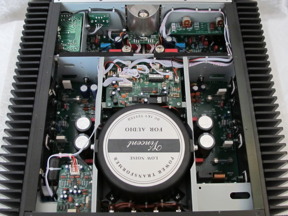

Generelt ligner SV-237 – og forgængerne – mest af alt et effekttrin, og det bærer indmaden også tydelig præg af. For det er trafo, ladelytter og effekttrinnene i hver side, der optager mest plads. Men lige bag fronten sidder forforstærker-delen, med rørene til den indledende forstærkning. Udgangstrinnene er baseret på transistorer, og SV-237 er dermed det man kender som en hybrid-konstruktion. Komponent-kvaliteten er rigtig god, og der er ikke noget at komme efter til prisen! Blandet andet benyttes der ikke opamps i signalvejen. Her er der kun gode, diskrete komponenter.
Men det er ikke kun indvendigt, at det er lækker lavet. Fronten er af tyk smedet aluminium, med en udfræsning nederst, som rummer dioder til indgangsvalg, samt knapper til tonekontrollerne og loudness. Designet er generelt lidt ”old-school”, og har holdt igennem de tre modeller. Men jeg er ikke udelt begejstret for de nye drejeknapper, som er ført videre fra mk II. De er lidt tynde og ”fimsede”, med en forkromet kant. De originale på SV-236 var noget heftigere og lækre.

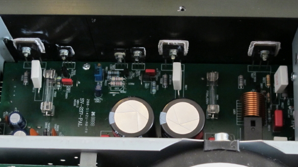

Resten af kabinettet domineres af de store køleprofiler, som ikke bare er pynt. Vincent er kendt for deres brug af høj bias, hvilket giver kl. A drift på de første 10 watt, hvorefter forstærkeren ”glider” over i mere og mere kl. B drift. Derfor bliver profilerne lidt håndlune. Resten af kabinettet er af kraftig bukket stålplade, inklusiv de interne opdelinger, som adskiller strømforsyning, og for- og effekttrin. Dermed undgås, at brum og støj spreder sig. Ja, det er seriøst bygget det her!

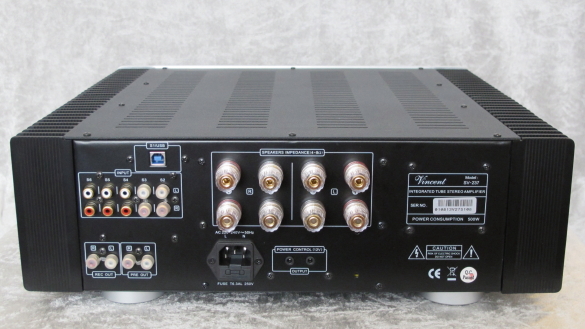

På bagsiden finder man fem almindelige linjeindgange, og dermed er der ikke indgang til en pladespiller. Men her har Vincent deres fremragende PHO-700, der benyttes som reference her på siden! Hertil kommer den førnævnte USB-indgang, samt udgang til båndoptager og pre out. Det kunne have været interessant med en indgang til effekttrinnet ligeledes. Men med forforstærkerudgangen kan man nemt koble et ekstra effekttrin på til biamping.
Der er to sæt højtalerudgange, som er koblet i parallel til brug for biwiring. De kan altså ikke benyttes som A og B sæt. Type og kvalitet er den samme som på de større effekttrin SP-995, der benyttes i lytterummet til daglig. De gaber over alt(!), og er i WBT-liga!
