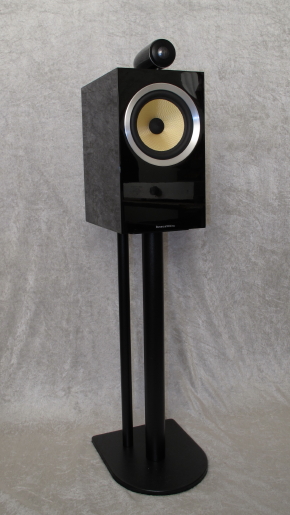

Bowers & Wilkins har opdateret deres CM-serie, men har også tilføjet en ekstra model i serien, som udfylder hullet mellem deres stander-modeller, og gulvmodellerne. Og som en ekstra ting, har de flyttet diskanten op på toppen, a la Nautilus serien
Diskantens placering er vigtig af hensyn til den akustiske fase mellem enhederne, og at sætte den på toppen har den fordel, at den kan flyttes tilbage i forhold til mellemtone og bas enhederne, så svingspolerne står i en lige linje set fra siden. Men på CM6 S2 er diskanten flyttet frem?! Og det er ens for alle nuværende B&W modeller, med diskanten monteret på toppen.
Men en topmonteret diskant løser også et andet problem: Diffraktion fra kabinettets front. Kort fortalt er diffraktion, når lyden brydes og bevæger sig frem og tilbage langs kabinettet, og blander sig med den direkte lyd fra selve membranen, og dermed forringer lyden. En fri placering af diskanten på toppen minimerer dette problem. Men rykker man den tilbage, kan der ligeledes opstå diffraktion fra toppen af højtaleren i stedet.
Når B&W flytter diskanten frem forbi baffelens kant, så fjerner de også denne diffraktion, men dermed er problemet med den akustiske fase ikke løst. Det er et kompromis, og B&W må have vurderet, at den ene ting vejede tungere end den anden. Og alle højtalere er et kompromis, uanset pris!

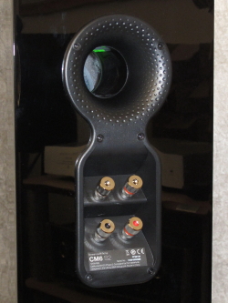

B&W CM6 S2 er ellers ikke en højtaler, der ligner et kompromis. Finishen er ekstravagant god, og det er tydeligt, at der er tænkt over alle detaljer, for at give et produkt, der fremstår med en perfekt finish. Det testede sæt blev leveret i sort pianolak med en næsten spejl-lignende finish. Og enhederne er monteret uden synlige skruer. På bagsiden er terminalerne og basporten monteret i ét og samme stykke støbte plastik. Dermed undgår man også unødigt mange skruer. Der medfølger også stoffronter, som sidder fast med skjulte magneter.
På grund af den topmonterede diskant, så sidder bas/mellemtone-enheden lidt højt på fronten. Men det er gjort for, at det akustiske centrum mellem de to enheder er så tæt så muligt. Men det giver et lidt anderledes udseende i forhold til det, man er vant til. Lige så er CM6 S2 næsten lige så dyb, som den er høj. Men det handler om, at få noget volumen i kabinettet, så bassen har noget luft at arbejde med. Og gennem denne test, er det kun meget få gange, at bassen har savnet tyngde. Takket være det forholdsvis store kabinet.

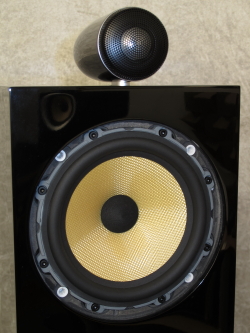

Enhederne er vanen tro fra B&W af bedste kvalitet, med kraftigt støbt chassis og en stor magnet på bas/mellemtone enheden. Ligeledes er membranen af kevlar med en speciel coating. B&W har en lang tradition for, at lave deres egne enheder. Det betyder nemlig, at de kan nemlig lave enhederne til egne specifikationer, så de ikke skal tilpasse kabinet eller filteret bagefter for, at enheden opfører sig optimalt. Det giver en kæmpe fordel i forhold til det færdige produkt.
Selve monteringen af bas/mellemtone enheden i CM6 S2 kræver sit helt eget afsnit… den sidder fast med ikke mindre end 8 skruer (!), og det er ikke bare skruer… det er umbraco maskinskruer med gevind, og islags-møtrik i fronten! Så kan det bare ikke gøres bedre. Og bare for syns skyld, så er der lige sat en plastik/aluminium-pyntering uden på. Og denne sidder fast med 4 plastik-dutter a la dem, man kender fra frontstof montering. Det her er simpelthen bare godkendt ud over alle grænser. Aldrig før har jeg oplevet så gennemført en montering af en enhed, i denne prisklasse. Jeg er kendt for, at kaste mig i støvet af respekt, når jeg ser ting som dette… så det gør jeg også her!
Delefilteret er – sædvanen tro fra B&W – meget enkelt: En spole til bassen, og en plastik-kondensator til diskanten. Umiddelbart er der ikke nogen modstand på diskanten.
Samlet set giver B&W CM6 S2 et særdeles positivt indtryk, allerede før de har spillet. Alene den specielle montering af bas/mellemtone-enheden giver mig lyst til, at eje disse højtalere! Det er bare en lækker detalje!
B&W laver en matchende stander til CM6 S2, som er forberedt med indbyggede gevind i bunden, så de bliver til én samlet enhed.
