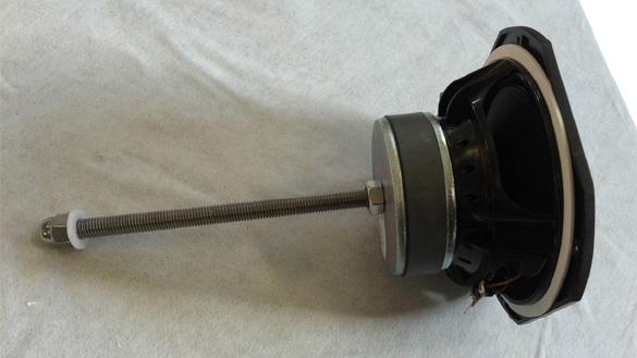

Enhederne er også specielle. Bassen er umiddelbart meget traditionel med et kraftigt støbt aluminiumschassis, en stor, kraftig magnet og en membran af papir/kulfiber. Men det specielle er, at der på bagsiden af magneten er skruet en kraftig stang af rustfrit stål fast. Denne stang går hele vejen gennem kabinettet, og er igen fastgjort til bagpladen med en stor møtrik udvendigt. Denne er så spændt med et specifikt moment, så man fjerner det traditionelle resonansmønster, som næsten altid opstår i et firkantet kabinet. Selve enheden er så også afkoblet fra fronten, så der også her minimeres enhver overførsel af vibrationer.

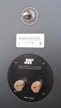

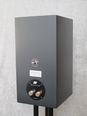

Kabinetterne er, bortset fra det indvendige, meget traditionelle. En firkantet kasse med afrundede kanter på fronten. De er lakeret i en mørk koksgrå metallak, med et lille stænk af sølv i. På fronten er der rundt om enhederne monteret et stykke filt, der skjuler monteringen, så kun membranerne stikker frem. Der medfølger også stoffronter, som sidder fast med skjulte magneter i baflen. Terminalerne på bagsiden er af kraftig kvalitet, som gaber over det meste.
JMR Silver Bliss syner egentlig ikke af meget udefra, og fremstår meget diskret. Men det er jo også indvendigt, at ressourcerne primært er brugt. Og de er lige så diskrete i lyden, som i deres udseende.
