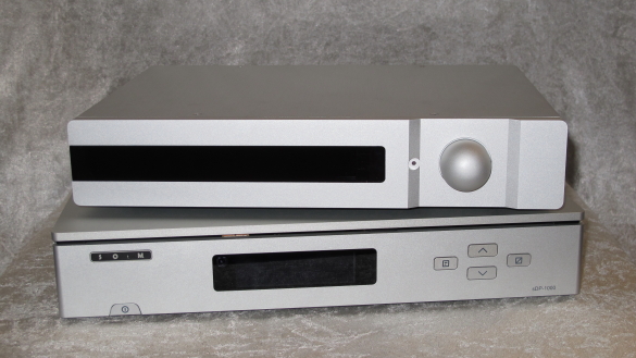

Vi har fået besøg af to særdeles omtalte Dac’s: Auralic Vega og SOtM sDP-1000. De står som noget af det bedste inden for Dac’s til streaming. Og at få lov at høre de to sammen, skulder mod skulder, er et stort privilegie

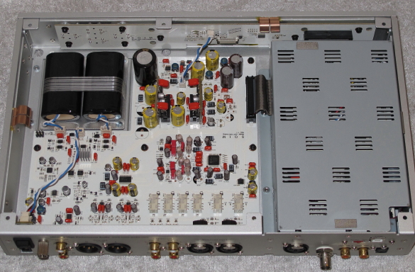

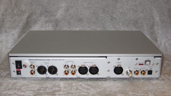

SOtM er den "billigste" af de to, men er faktisk den bedst udstyrede. Udover digitale tilkoblinger af enhver art, så har den også analoge indgange, og kan fungere som en forforstærker. I denne anmeldelse, er det dog kun den digitale del, vi har testet.
Jeg vil ikke kunne yde de digitale kredsløb retfærdighed ved, at forsøge at omtale dem. Men de er af højeste kvalitet, og understøtter alle formater inkl. HD-formater i 32bit/192kHz & DSD.
Men det mest specielle ved sDP-1000 er, at den kører på batterier. 2 stk., hvor kun det ene er forbundet til lydkredsløbene, mens det andet er koblet fra og evt. lader op. Der medfølger en "Laptop"-lader, men det er muligt at købe en større lader/forsyning, som matcher Dac’en af udseende. Rent lydmæssigt vil den ikke udgøre en forbedring, da sDP-1000 jo er frakoblet elnettet, når den spiller.
Kvaliteten af de indvendige kredsløb ser ikke ud af meget, men jeg kan berolige med, at der er tale om kredsløbsdesign af bedste klasse. Den digitale sektion er skærmet i sin egen sektion, så de analoge og digitale kredsløb ikke kan sende støj frem og tilbage… selv om dette miljø nok er så støjfrit, at det slet ikke er aktuelt. Men så er vi da sikre…
Kabinettet er lavet af et bukket stålchassis, beklædt med aluminium på front, top og sider. Der er en smal sprække hele vejen rundt, som sikrer en vis ventilation. Fit og finish er god, og meget ligetil med et neutralt design. Betjeningen er meget ligetil, men knapperne virker lidt upræcise i deres virkemåde. Ligeså er stikkene på bagsiden af almindelige standard.

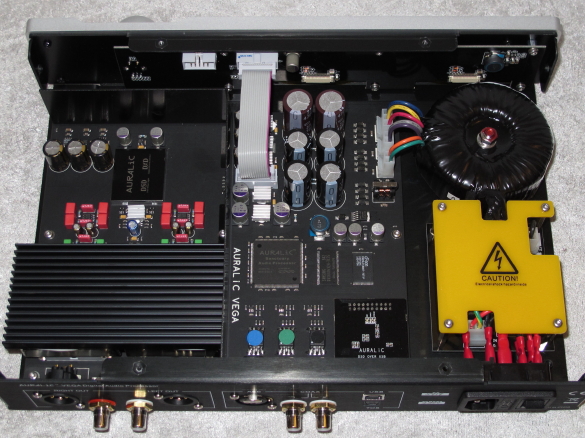

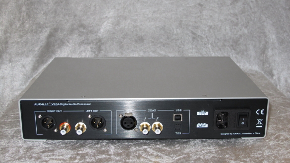

Auralic Vega er så den dyreste af de to, og har som sagt ikke de samme tilkoblingsmuligheder. Den er en ren digital dac, men kan også fungere som forforstærker for digitale kilder.
Vega er mere traditionelt opbygget, med en almindelig strømforsyning. Men de har benyttet egenudviklede kredsløb til det digitale domæne, i stedet for at vælge en hyldevare. På den måde har de ekstremt godt styr på, at data kommer korrekt frem. Og de "reklamerer" da også med ekstrem lav jitter, som er "digital" støj. Ligeledes understøtter Vega alle formater inkl. HD-formater i 32bit/384kHz & DSD.
Til den analoge udgang har Auralic valgt at benytte deres eget Orfeo modul, som egentlig er en "forstørret" opamp, men lavet med diskrete komponenter i stedet, og derfor fylder det en del mere. Men igen giver det større kontrol med hvad der sker i kredsløbet. Alt sammen i lydens tjeneste. De kører i øvrigt i ren Kl. A, og bliver derfor en lille smule varme. Af samme årsag sidder der en køleprofil henover Orfeo modulerne.
Kabinettet er ligeledes et bukket stål-chassis, beklædt med aluminium på front, top og sider. Fit og finish har lige fået et ekstra nøk opad, og er af høj klasse. En interessant og god detalje er multi-knappen på fronten, som styrer alle funktioner med stor præcision. Stikkene på bagsiden er ligeså af rigtig god kvalitet.
