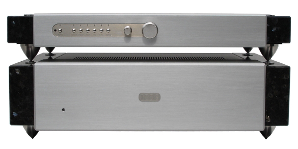

Udefra er der gjort meget for, at holde vibrationer ude og væk fra den fintfølende elektronik. Det mest tydelige er de store sider af massiv sten. Idéen er, at dæmpe vibrationerne via masse, men inden da skal de igennem de store spikes, som stensiderne hviler på. Og her er det stik modsat højtalere, fordi det lille kontaktpunkt på Icos apparaterne gør det svært for vibrationer, at komme op i stensiderne, hvor det alligevel omsættes til varme. Derfor er det minimalt hvor meget, der når frem til printet. Men bare for at være på den sikre side, så er resten af kabinettet også afkoblet fra stensiderne!

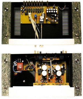

Også indvendig er der tænkt meget over detaljerne. Og her kommer en vigtig detalje, for dette er egentlig ikke et forstærkersæt som sådan, men snarere en integreret forstærker i to kabinetter. Og det skyldes til dels, at den primære del af strømforsyningen til forforstærkeren sidder i effektforstærkerens kabinet. Dette er gjort for, at få eventuelle støjkilder væk fra de mere følsomme kredsløb. Omvendt er logikken til at tænde sættet så placeret i forforstærkeren. Derfor er de to afhængige af hinanden, og har en ”navlestreng imellem de to. Man kan dog få en separat strømforsyning til forforstærkeren, så den kan benyttes separat.
Kredsløbene er meget simple, og det har sin årsag… jo færre komponenter der er i signalvejen, jo mere lyd ender ude i højtalerne. Og fra signalet kommer ind i forforstærkerens kredsløb, og til det møder udgangstrinnet i effektdelen, så har det kun passeret 4(!) transistorer, og ingen kondensatorer. Men bestykningen fejler ikke noget… 500VA ringkernetrafo, 20.000µF i forforstærkeren og 40.000µF i effekttrinnet. Hertil 8 bipolare udgangstransistorer. Så set med simple øjne, så er det stadig ret velbestykket. Og komponentkvaliteten er i top, bland andet med metalfilmsmodstande.

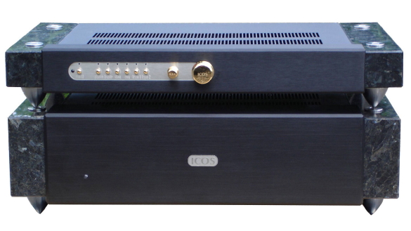

Umiddelbart kan dette sæt godt se lidt råt ud udefra, men kigger man nærmere, så kommer detaljerne. Stensiderne er perfekt skåret og poleret, fronten er i et massivt, smedet stykke aluminium, som er fræset i sin endelige form, og derefter eloxeret. Fronten agerer også køling for udgangstrinnet, men bliver aldrig mærkbart varm. Lige så er de store spikes drejet ud af massiv aluminium. Resten af kabinettet er i kraftig bukket stålplade.
På bagsiden finder man 6 indgange med lækre rca-stik, hvoraf den ene er med Riaa til en pladspiller(!), samt WBT terminaler til højtalerne. Ligeså er alle knapper på fronten valgfrit platineret eller forgyldt.
