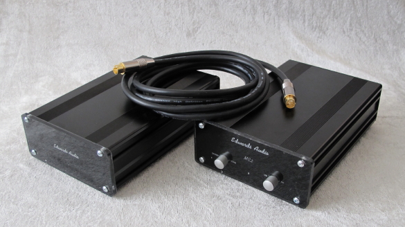

Edwards Audio MC2 II
Edwards Audio er en del af Talk Electronics, som blandt andet er kendt for deres kabler, som vi også har haft glæde af tidligere. Edwards er elektronik-mærket, hvor Talk er kabler, og ud over RIAA’er - som i denne test, så laver Edwards også forstærkere, højtalere og pladespillere. Sidstnævnte er lavet hos Rega efter egne specifikationer.

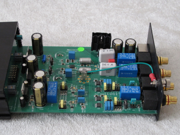

Men RIAA’erne udvikler og producerer de selv, og i denne test er det nyeste inkarnation af den næststørste model MC2, vi lytter nærmere til. Der er lavet en del ændringer, som blandt andet går på indstillingsmuligheder. Tidligere var MC som standard 100 ohm, men nu er det muligt at ændre dette via nogle jumpers internt. Og dermed kan man skifte mellem 100, 470 og 1000 ohm. Og så det selvfølgeligt også muligt at benytte MM, og omskifteren mellem MM og MC er nu flyttet ud på fronten. Og havde der været endnu en knap til MC indstillingerne på fronten, ville det have sat prikken over i’et. I stedet er der en mono/stereo knap?!
Med til MC2 II følger der en separat strømforsyning, som via et langt kabel kan placeres væk fra de lydfølsomme kredsløb. Den er i forhold til størrelsen særdeles veludstyret, med en ringkernetrafo så stor, at der er skåret ud i printet for at den kan være der. Den er så monteret direkte til kabinettet i stedet! Komponentkvaliteten i både strømforsyning og RIAA er overordentlig god, og der er ikke noget at komme efter til prisen!
Sættet vi modtog, var fra en præproduktion, men fuldstændig magen til den endelig produktionsmodel. Og trods et par små knapper på fronten, som ikke sad helt fast, så er finishen fuldstændig den samme, som tidligere, med en front af klar akryl med sort bagside og kabinet i en lukket aluminiums-profil. Hertil fire lækre stik til ind og ud, på bagsiden.

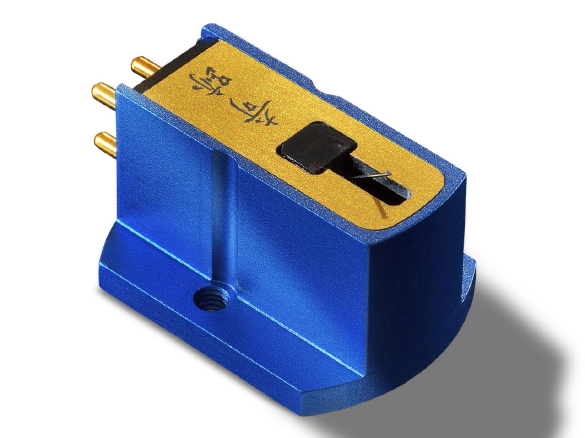

Her lytter vi nærmere til den nye Blue NS model, hvor både hus og motor er nyt, men funderet i de gamle modeller. Huset er kortere end tidligere, for nemmere at passe på moderne arme, men det er stadig lavet af smedet og fræset aluminium, som derefter er eloxeret i den klassiske blå farve. Der er tale om en lukket konstruktion, hvor bunden er en gylden plade. En ting man sjældent ser, men som også var på den gamle model, så det skal selvfølgelig med.
"Motoren" er lavet in-house, og består af dele leveret af de bedste, men er samlet af Kiseki folkene. Output er relativt højt for en MC low, og ligeså er den interne impedans ganske høj, hvilket borger for aktiv forstærkning. Men det fungerede ualmindeligt godt sammen med Ortofon stepup’en i lytterummet. Begge dele blev selvfølgelig afprøvet.
Opsætningen af Kiseki Blue NS er nok det nemmeste jeg nogensinde har oplevet. Med tiden får man en god fornemmelse for det, men at den sad rigtig i første forsøg, havde jeg nu ikke regnet med! Selvfølgelig blev alle detaljer gået igennem, men ændringerne var meget små, og nok mest for perfektionens skyld. For Blue NS er faktisk ikke specielt kritisk. Og især Azimuth justeringen overraskede… Blue NS var nærmest ligeglad med hvor meget den hældte den ene eller anden vej. Nu gætter jeg bare, men det kan skyldes den relativt brede shibata-agtige nål den benytter, eller det meget høje nåletryk den som standard skal have!
