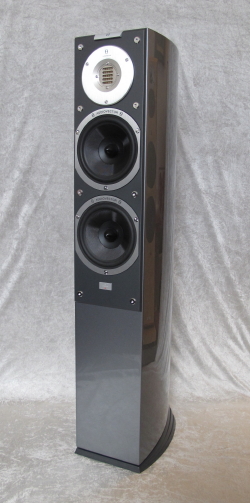

Avantgarde Arreté udtryk for, at man har fat i topmodellen i Audiovectors sortiment, og i dette tilfælde SR 3 serien. Arreté, som jeg vil kalde den i denne test (det er et lidt langt navn at skulle skrive igen og igen), har faktisk kun kabinettet til fælles med Signature. Men det betyder også at finishen er af samme høje standard. I denne artikel vil jeg kun nævne forskellene, så for en uddybning af alle de små spidsfindigheder SR 3 serien besidder, vil jeg anbefale en tur forbi anmeldelsen af SR 3 Signature her: Audiovector SR 3 Signature anmeldelse

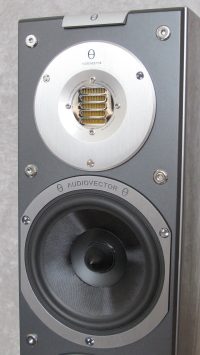

Alt inden i Arreté er anderledes, og noget er føjet til. Enhederne er opgraderet, og har kun lidt tilfælles med Avantgarde modellen, og intet med de mindre modeller, trods det at membranerne ser en del ens ud. Lidt modsat normen vil jeg starte med basmellemtone-enheden, som er den centrale komponent i Arreté. Membranen er af samme materiale – kulfiber og skum – men er her meget tyndere, for at gøre membranen lettere, og i en udførelse som bevarer stivheden. Samtidig er spole og magnet anderledes, blandt andet med dobbelt magnetsystem.
Og hvor signature benytter 2 ens enheder, så er basenheden på Arreté unik i forhold til basmellemtone-enheden. Spolen er kraftigere, og magneten større i diameter, men kun med en enkelt magnet. Dette er gjort for at opnå egenskaber, som forbedrer bassens arbejdsområde. Endnu en interessant detalje ved alle SR 3 modeller er, at den nederste bas faktisk arbejder med op til omkring 1000 Hz, men ved lavere niveau, hvor man normalt afskærer den ene bas i et 2½ vejs system ved 2-300 Hz. Men at bassen på SR 3 arbejder med op til 1000 Hz er faktisk med til at give den fantastiske mellemtonegengivelse, som både Signature og Arreté besidder.
Diskanten i Arreté findes også i Avantgarde-modellen, og er en såkaldt Air Motion Transformer. Umiddelbart vil mange mene, at den ligner en bånddiskant, men det er det ikke! En AMT enhed har en membran, der nærmest ligner en harmonika. Og når der føres signal gennem trådene i membranen, så bevæger den sig ikke frem og tilbage som et bånd eller en dome. Den bevæger sig derimod i bølgebevægelser fra side til side, netop som en harmonika. Og mellem ”lamellerne” opstår et over- eller undertryk, som skubber lyden frem eller tilbage. Og dermed er virkemåden meget anderledes end noget andet princip, hvor enheden skubbes frem og tilbage. På en AMT enhed er det kun luften der skubbes frem og tilbage.
Delefilteret er også anderledes på Arreté, men den største forskel skal findes i at det er cryogen-behandlet. Men som på Avantgarde-modellen, så har det også en slags rumkorrektion der fungerer i nedre bas/øvre mellemtone. Idéen er, at det skal hæmme uhensigtsmæssige refleksioner fra lytterummet. I undertegnedes lytterum kunne det primært høres ved et lavere (for lavt) basniveau, men omvendt så er lytterummet allerede dæmpet efter forskrifterne.
Udover de samme afstivninger, som man finder i de mindre SR 3 modeller, så har Arreté også en ”støddæmper” indbygget. Jeg kan desværre ikke afsløre præcis hvordan det er lavet, men idéen er, at når man dæmper et kabinet med afstivninger, så flytter man også kabinettets resonansområde op i frekvens, og dermed ofte ind det kritiske mellemtoneområde. Og for at fjerne denne resonans, uden bare at flytte den endnu højre op i frekvens, så er det indsat en ekstra afstivning i Arreté, som samtidig er dæmpet – heraf ”støddæmperen”.
Dermed flytter man ikke bare resonansen højere op i frekvens, men får den dæmpet i stedet. Måden det er gjort på, er rystende simpel. Og som med alle de andre finurligheder i SR 3 serien, så må man bare sige: ”Ja, selvfølgelig… den simpleste måde er ofte den bedste”. Og faktisk skal man også passe på, at man ikke dæmper kabinettet for meget, da lyden ellers kan blive meget kedelig. Det findes der nogle meget dyre eksempler på… og der er heller ikke nogen der kunne finde på, at dæmpe en violin eller cello, så den er helt død, vel?
