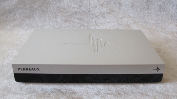

Perreaux Audiant VP3
Denne Riaa er så ny, at loddeøerne næsten stadig er lune fra monteringen. Og de første eksemplarer er kun lige begyndt, at ankomme til Danmark. Men lige siden første opslag på Perreaux’s hjemmeside om, at denne Riaa var på vej, har jeg ventet utålmodigt på, at få den gennem ”test-apparatet” her i lytterummet. Jeg var aldrig i tvivl om, at den måtte være noget særligt. Og det blev også understreget med tydelighed, fra den første strofe passerede gennem VP3’s kredsløb.
VP3 ”afløser” den nu udgåede Silhouette SXV2, men går så lige et skridt videre med endnu flere indstillingsmuligheder, plus to separate MM og MC Riaa’er i samme kabinet, med hver deres sæt indgange. Det er altså muligt, at have to pladespillere tilsluttet samtidig! Skift mellem disse sker via touch-knapper på fronten. Her kan man også vælge mono, samt tænde og slukke VP3.
Derudover er kabinettet meget enkelt, og deler design med resten af Audiant serien. Det betyder også, at det ”står på hovedet”. Aluminiumsprofilen på toppen er egentlig bunden, hvor print og trafo er monteret. Topsvøbet af bukket stålplade er så blevet bunden, som det hele hviler på. På bagsiden finder man stik af rigtig lækker kvalitet, samt dip-switches til at skifte indstilling med. Der sidder 4 x 7 til indstilling af modstand og kapacitet, samt 2 x 4 til indstilling af gain og Riaa-kurve.

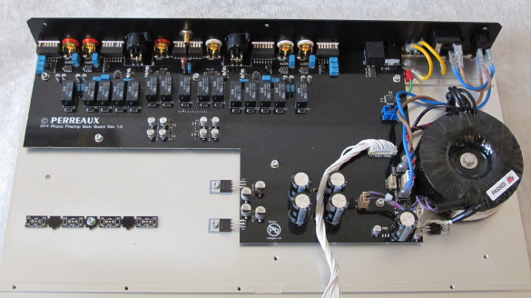

Indvendigt er der et stort print, som rummer både MM- og MC-del, samt strømforsyning. Sidstnævnte består af en ringkernetrafo og 5 mindre ladelytter. Selve Riaa-kredsløbene er spejlvendt for, at få de støjfølsomme lydkredsløb så langt væk fra hinanden som muligt. Yderligere er der også tilføjet en balanceret udgang. I princippet er signalet fra en pickup allerede balanceret, da hver kanal består af et kredsløb, som kører i fase/modfase.

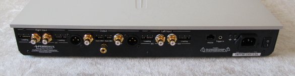

Indstillingsmæssigt kan man på MM vælge mellem 47k, 10k, 1k ohm modstand, og 22, 47, 100, 220 og 470 pF kapacitet, samt 36, 40, 44 og 48 dB gain. På MC er tallene 47k, 10, 30, 100, 250, 500, 1k ohm modstand, og 47 pF kapacitet, samt 56, 60, 64, 68 dB gain. Riaa-korrektionen kan skiftes mellem ordinær RIAA og IEC, som dæmper bassen under 20 Hz.
Vi har altså fat i et overflødighedshorn hvad angår indstillinger og antal af indgange, og det er normalt kun på endnu dyrere Riaa’er, at man ser det. Om end VP3 absolut heller ikke er noget budgetprodukt. Det bærer tydeligt præg af, at folkene hos Perreaux har lagt sig i selen for, at skabe et helstøbt produkt.
Eneste anke er, at man skal om på bagsiden for, at skifte indstilling, samt at en gammel mand som jeg skal finde både briller og lygte frem, da de små vippekontakter som er spejlvendte for de to kanaler, sidder lidt dybt inde i kabinettet. Lydmæssigt er det dog absolut den bedste løsning, da skiftet så sker lige der hvor signalet passerer. Men det havde været lidt lækkert med en touch-løsning på fronten, med lyden af små relæer inde i kabinettet, som foretog selve skiftet. Og manualen er meget udførlig, så der er ikke noget at tage fejl af. Der er endda et eksempel på hvordan, man beregner den optimale kapacitet til MM pickup’er. VP3 bliver også lidt varm, når den spiller, så den skal stå frit med luft omkring sig.

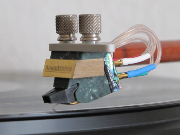

SoundSmith Hyperion OCL
Hvorfor laver man en pickup til godt og vel 46.000,-? Fordi man kan! Fuldstændig som man når laver en Bugatti Veyron, en Pagani Huayra eller Ferrari LaFerrari. Det handler om hvor meget, der er muligt med den teknik man har ved hånden, samt hvor langt man kan udvikle den.

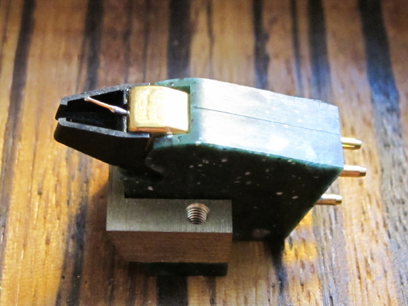

Hyperion er topmodellen, men deler en masse teknik med sine mindre søskende, og benytter også MMC princippet. MMC står for Moving Micro Cross, men er det man også kender som Moving Iron (MI). I en Moving Iron er både magnet og spoler fikseret, og i stedet er det et stykke magnetisk påvirkeligt metal, som sidder i den bagerste ende af nålefanen. Når dette stykke metal bevæger sig, så forskydes magnetfeltet, og der dannes spænding i spolerne, som sendes videre til forstærkning. I en MMC pickup er dette bevægelige metal meget lille, og her handler det om, at den bevægelige masse holdes nede på et minimum. Jo mindre masse, jo bedre accelerer og decelerer nålen i rillen, hvilket giver mere præcision.
Der hvor Hyperion så adskiller sig fra sine søskende er på valget af materialer, og nålefanen er nok det mest usædvanlige… det er en kaktusnål! Valget faldt på en kaktusnål, da flere undersøgelser viste, at den besad nogle egenskaber, som ingen mineralske materialer har. Blandt andet er kaktusnålen opbygget af langsgående, tætpakkede og harpiksdæmpede fibre, som giver nålen en usædvanlig stivhed og intern dæmpning. Problemet er bare, at naturen ikke altid er perfekt, og derfor skal der tjekkes mange nåle under mikroskopet, før at man har en brugbar nål. Denne skal så forarbejdes – igen under et mikroskop – så den kan samles med ophæng, nål og MMC-delen. I øvrigt samles og udmåles alle Hyperion personligt af Peter Ledermann, der er stifter af SoundSmith. Selve nålen er en Optimised Line Contact (OCL), der har en slibning, der ligger endnu tættere op ad formen på den skærenål der benyttes, når man laver Master Laquer-pladen til produktionen af vinylskiver. Nålen er i øvrigt monteret for enden af nålefanen, og ikke under/gennem nålefanen. Dette skulle lette stress på nålen betragteligt. Kanaladskillelsen er også værd at nævne, og specifikationerne siger 36 dB, men ifølge Ledermann selv, så har nogle eksemplarer vist op til 50 dB kanaladskillelse!
Hyperion er i øvrigt en Low Output pickup, hvilket skyldes størrelsen på spolerne inde i pickup’en. Her handler det om, at mindre spoler er mindre ”træge”, og at pickup’en dermed bliver ”hurtigere”, når den skal aflevere sit signal. Derfor skal Hyperion forstærkes a la en MC pickup, og helst via en aktiv MC-Riaa. En transformator-baseret stepup kan også bruges, men da Hyperion skal belastes med 4-500 ohm, så er det de færreste der passer. Og igen skal en aktiv MC-Riaa være særdeles støjsvag (dyr), hvis man skal have det maksimale ud af en Hyperion pickup.
Den ovenfor beskrevne Perreaux VP3 viste sig, at være et fantastisk match! Og derfor blev Hyperion udelukkende benyttet sammen med den, i denne test. Sammen med en Ortofon ST-80 SE stepup’en lukker lyden sammen i for stor grad, og Vincent Riaa’en i lytterummet har desværre ikke en MC del, som kan honorere MC pickup’er i denne klasse.
Monteringen af Hyperion var forbilledlig nem, men på grund af den specielle nål, så må man gerne bruge et par ekstra minutter på, at tjekke alle indstillinger en gang til. Det kan være det, der lige giver det ekstra, som Hyperion kan i forhold til andre pickup’er. Sporingen er en historie i sig selv, for som den eneste pickup nogensinde, så kunne Hyperion køre gennem testpladens ”tortur”-spor til indstilling af antiskating, uden at kny! Det er ikke bare godt, det er uhørt godt, og burde ikke kunne lade sig gøre. Hver Hyperion kommer med sine egne noter skrevet på trækassen den leveres i, med optimalt nåletryk for den enkelte pickup.
En sidste interessant detalje er, at SoundSmith giver 10 års garanti(!) på en Hyperion pickup. Lige så er der fri retipping i samme 10 års periode. Og set i det lys, så har man en fantastisk pickup, for mindre end 400,- om måneden, de næste 10 år!
