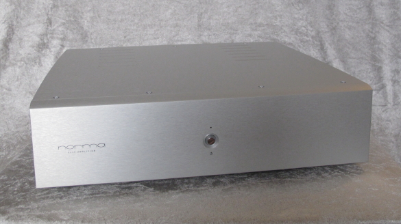

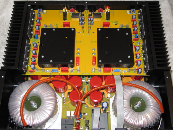

Norma Revo PA-150 deler både kabinet og indmad med den integrerede IPA-140. Den eneste tydelige forskel, udover en volumenknap og indgangsvælger, er antallet af transistorer i udgangstrinnet. Her har PA-150 8 stk. i hver side, mod 6 stk. i IPA-140. Det betyder også, at strømforsyning og indgangstrin er ens på de to. Men de lyder alligevel forskelligt…

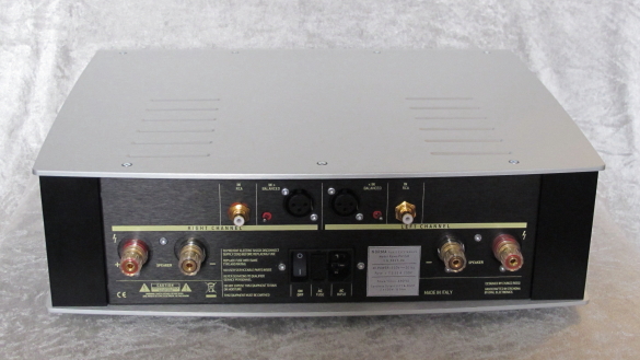

Som den integrerede IPA-140, så er PA-150 også en ubalanceret konstruktion, og trods ekstra XLR indgange, så skal den benyttes via de ubalancerede RCA indgange, for maksimal ydelse.

  • Princip: Stereo effekttrin
  • Frekvensområde: 0 Hz – 2 MHz(!)
  • Udgangseffekt: 2 x 150 watt, 8 ohm & 2 x 280 watt, 4 ohm
  • Strømkapacitet: 48 ampere kontinuerligt, 200 ampere spidsstrøm
