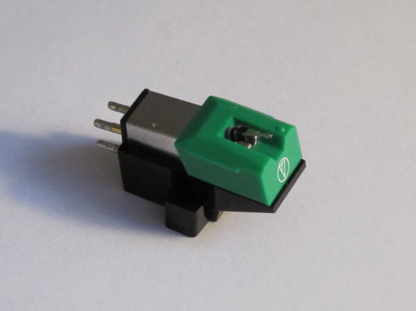

Audio Technica AT-95E
AT-95E er den billigste i testen, så den starter vi med, og så arbejder vi os ellers opad. Et af de største problemer med billige pickup’er er monteringen. Dels er der meget sjældent gevind i huset, og til trods for, at jeg benyttede SoundSmith’s EZ-mount, så kunne AT-95E ikke spændes stramt nok i armen, da kun finger-møtrikker kunne finde plads under pickup’en. De gled rundt, men da AT-95E først sad hvor den skulle, så spændte jeg efter bedste formåen, og den blev testet som sådan.
Stikkene er ikke farvekodede, så her skulle manualen i spil. AT-95E var også meget svær at stelle, så der var meget tydelig brum gennem højtalerne. Dog var det ikke noget, der generede, når musikken spillede. Samtidig kunne den ikke klare tortur-sporene på testpladen, og var fuldstændig ufølsom for azimuth-justering! Til gengæld er AT-95E overraskende nok helt fri for overfladestøj fra pladerne.
Lydmæssigt er AT-95E meget ligetil, og så analog i sin lyd, som det er muligt fra nogen pickup. Her scorer den en del point hos undertegnede. Den har en meget naturlig og behagelig mellemtone, hvor der er masser af nærvær fra sanger og instrumenter. Diskanten er blid og let afrundet, men bækkener kan dog godt få lidt ”tst”-lyde alligevel. Lige så er bassen god og solid med masser af tryk.
Dog mangler raffinementet, og nuanceringen er næsten ikke eksisterende, om end detaljeringen er fin. AT-95E overrasker ikke, og har ingen tricks gemt i ærmet, men leverer en meget ærlig lyd, hvor musikken er i højsædet. Og det betyder så også, at de tekniske sider savner en del. Lydbilledet er OK, men smalt uden dybde, og lyden kommer aldrig rigtig ”ud” af højttalerne, og Q-sound på Amused To Death bliver inde i højttalerne. Ved voldsomme udladninger roder lydbilledet fuldstændig, og det kan godt blive en smule skarpt i klangen.
Samlet er der ingen tvivl om, at reference setup’et løfter AT-95E til, at have de allerbedste betingelser, så resultatet vil uden tvivl blive ringere på en billig pladespiller. Men til prisen gør den faktisk rigtig godt, og jeg blev lidt overrasket ved dette genlyt, hvor den fik de allerbedste betingelser.
Specifikationer:
  • Princip: MM
  • Output: 3,5 mV
  • Compliance: 20
  • Vægt: 6,5 gr.
Pris: Kr. 300,-.

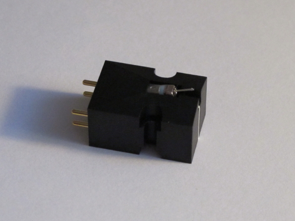

Denon DL-103
Denne pickup behøver vist ingen yderligere introduktion. Den er oprindeligt lavet til radiobrug, og er kun skabt med hårdførhed in mente. Derfor er ophænget meget stift, og nålen er af den gammeldags sfæriske slags.
Også her var monteringen besværlig, og kun det ene(!) medfølgende sæt skruer kunne benyttes, da huset er ret højt, og uden gevind. Igen kan skruerne ikke spændes helt så stramt, som de burde. Samtidig sidder DL-103 ret langt tilbage ved korrekt sporing, og skal også have et ret højt nåletryk, hvilket gør at kontravægten sidder helt inde ved lejehuset, og rette nåletryk kun lige kan opnås. Men den sporer godt, og reagerer positivt på azimuth-justering. Men overfladestøjen er tydeligere her. Og også her kræver det et kig i manualen for, at få stikkene forbundet korrekt.
Lydmæssigt er DL-103 også meget ligetil, og bortset fra en strammere og mere nuanceret bas, så er den klangmæssigt fuldstændig som Audio Technica AT-95E. Naturlig mellemtone med masser nærvær, og en let afrundet diskant med bækkener, som står lidt tydeligere frem. Dog er der stadig en anelse ”tst”-lyde med.
Der er også lidt mere raffinement her, og teknikken er ligeledes blevet bedre. Lydbilledet er blevet bredere og der er mere fornemmelse af dybde, om end placeringerne stadig står ret fladt i lydbilledet. Q-sound kommer mere til sin ret, og effekterne står bedre fri af – og lidt ved siden af – højttalerne. Lyden kommer simpelthen mere ud af pladerne til anlæg og højtalere. Men der er heller ikke her gemt nogen tricks i ærmerne, og lyden er meget ærlig og ligefrem. Dog kaperer DL-103 voldsomme udladninger i musikken bedre, uden at det begynder at rode sammen.
Og ingen tvivl om, at vi lige er steget et par trin op ad stigen. Men igen er det fordi, at DL-103 får de allerbedste betingelser. For hvem ville normalt sætte den sammen med en stepup til 12.000,-? DL-103 er en rigtig god pickup, som sagtens kan måle sig med pickup’er til over den dobbelte pris, især på et rigtig godt setup… men dog uden at træerne vokser ind i himmelen.
Specifikationer:
  • Princip: MC
  • Output: 0,3 mV
  • Compliance: 5
  • Vægt: 8,5 gr.
Pris: Kr. 2199,-

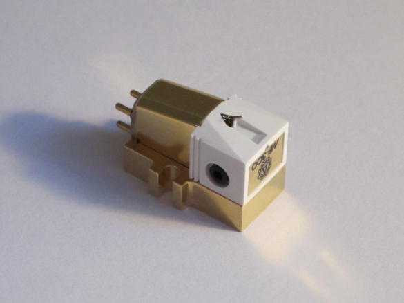

Nagaoka MP-300
Nagaoka er lidt af en outsider i dette selskab, og de fleste har sikkert aldrig hørt navnet før. Men de bliver oftere og oftere nævnt i debatten her på siden, som et rigtig godt bud på en budget-pickup. Mærket har masser af historie bag sig, og har eksisteret i mere end 70 år.
Monteringen af MP-300 var ikke anderledes end de to forrige. Intet gevind i huset, og kun dens egne skruer er lange nok. Så igen skulle der fumles med skruer, små fingermøtrikker og værktøj på én gang. Hvem der bare havde tre hænder… til gengæld var stikkene endelig farvekodede! MP-300 er også meget let, og trods en placering forholdsvis langt fremme i huset, så var det kun lige, at nåletrykket kunne opnås, da kontravægten ligeledes skulle sidde helt inde ved lejehuset. Og nåletrykket skal ligge i den høje ende af det anbefalede for, at den sporer bedst. MP-300 er også lidt følsom for brum, og var lidt svær at stelle. Men det var ikke noget der generede, når musikken spillede.
Lydmæssigt er Nagaoka MP-300 et stort løft i forhold til de to forrige. Lyden er meget Benz’sk, og klangmæssigt savner jeg ikke umiddelbart den 5 gange dyrere kombi, som normalt spiller i lytterummet. I det hele er det en meget naturlig og ligetil lyd, der strømmer ud af denne lille perle. Intet stikker ud, eller mangler. Jeg kunne faktisk blive helt i tvivl en gang imellem om, det var Benz’en der spillede eller ej! Teknisk savner den dog noget, men det er kun ved direkte sammenligning, at man tænker over det? Samtidig er den fantastisk dynamisk, og jeg er slet ikke i tvivl om, at det er den lave masse i MI princippet, som har æren for dette!
Bassen er veldefineret, og ligeledes enormt solid. Der er tryk på og masser af nuancering. Og i den anden ende er der en meget fin og ren, ja næsten luftig diskant, helt fri af ”tst”-lyde. Mellemtoneområdet giver et rigtig godt nærvær og masser af stemning, med meget plastiske placeringer af de udøvende, og sanger og kor står helt fri af hinanden. Der er her meget bedre fornemmelse af dybde og rum, end de to billigere deltagere, og Q-sound’en fra Amused To Death kommer helt fri af højtalerne, og står fint ude i siderne, eller glider rundt imellem dem.
Men træerne vokser ikke helt ind himmelen, for der mangler noget størrelse på lydbilledet og det sidste ”puf” for, at lyden slipper helt fri. Men til prisen, er det slet ikke noget problem! MP-300 giver bare lyst til mere, og den ene plade afløste den anden, igen og igen. Og synes man, at en Benz Ebony ”lyder” for dyr, så skal man tage et lyt til denne lille perle i stedet!
Specifikationer:
  • Princip: MI
  • Output: 3,0 mV
  • Compliance: 20
  • Vægt: 8 gr.
Pris: Kr. 5821,-

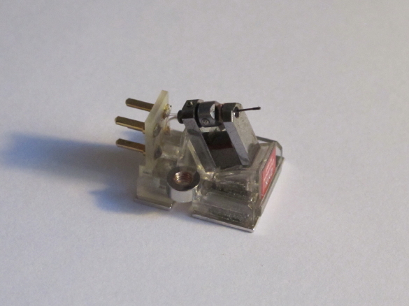

ZYX R1000 Airy3 Cosmos
Egentlig var denne artikel kun ment som en test af pickup’er i budget-klassen, hvor de fleste kan og vil være med. Men for at få begreberne helt på plads, så må man også kigge nærmere på hvad, det er man får, når man ligger et større beløb for en pickup.
Og her faldt valget på en model fra ZYX. Og den er ikke bare nøgen… den er helt nøgen! Alt er blottet, og der kræves ekstra forsigtighed, da en finger det forkerte sted, nemt kan ramme en lille litzetråd. Og den er så åben, at selve ”huset” kun er en plastik-skal øverst, hvor de små pinde til forbindelsen sidder på et lille glasfiberprint(!) bagtil. Huset er monteret med en SB-vægt, som giver noget ekstra masse og dæmpning. Monteringen af Airy3 Cosmos var forbilledlig nem, da der er to små metalgevind fastmonteret (ZN Nuts). Dog manglede farvekodningen, så et kig i manualen er nødvendigt. Airy3 Cosmos sporer rigtig godt, og reagerede fantastisk positivt på azimuth-ændringer.
Med Airy3 Cosmos bliver man igen lige løftet nogle trin højere op ad stigen, og får mere raffinement med, og mere præcision på de tekniske sider af musikken. Fornemmelsen af rummet er helt eminent, og er nogle gange bedre end det, jeg normalt hører fra Ebony TR’en! Og samtidig er lydbilledet også lige vokset i alle 3 dimensioner, hvilket også understreges af den fantastiske 3D oplevelse med meget plastiske placeringer af de udøvende. Lige så er Q-sound-fornemmelsen af allerbedste klasse her.
Klangmæssigt er ZYX’en helt sin egen, og lyder absolut ikke af, at være en nøgen pickup. Normalt er disse en anelse direkte og analytiske i deres lyd, da de ikke har et hus til, at dæmpe resonanser. Men Airy3 Cosmos lyder helt anderledes. Det første indtryk man får, er en usædvanlig direkte dynamik; der er tryk på over hele frekvensområdet i en meget speciel grad. Og da bassen også har lidt ekstra niveau med, så var der et par gange, hvor genstande i lytterummet vibrerede med, når den dybe bas slog sig løs. Her skal man nok tænke det resterende setup med, da det ellers kan blive lidt for meget af det gode. Men der gås ikke på kompromis med detaljering eller nuancering!
I resten af toneområdet er lyden meget lig Ebony TR; letflydende og naturlig, med masser af nuancer og detaljer. Men mod toppen kan jeg godt savne lidt luft, og det kan måske skyldes valget af spolemateriale, som er kobber. ZYX pickup’er kan leveres med spoler af henholdsvis kobber, sølv og guld(!). Jeg har før haft en ZYX til test, som havde spoler af sølv, og det var umiddelbart mere udstrakt og luftigt mod toppen. Og dermed siger jeg vel også at Airy3 Cosmos hælder lidt mod den varme side, hvilket er meget atypisk for en nøgen pickup. Men at ZYX Airy3 Cosmos stadig er i ”Top Klasse”, er der ingen tvivl om!
Specifikationer:
  • Princip: MC
  • Output: 0,24 mV
  • Compliance: 15
  • Vægt: 7 gr. (inklusiv SB)
Pris: Kr. 13.825,- (SB-vægt: Kr. 725,- & ZN-nuts: Kr. 300,-)
