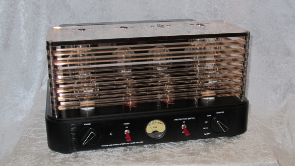

Vi har fået besøg af en meget speciel rørforstærker, med nogle ditto meget specielle – og store - rør. Alto bygger normalt kun højtalere, men nu har de også tilføjet rørforstærkere til deres sortiment
Alto bygger ikke selv disse forstærkere, men får dem leveret fra Kina, af en yderst kendt og habil producent, som har høstet stor anerkendelse for deres egne forstærkere under eget navn. Så det er ikke bare endnu et mærke, der føjes til, men OEM produktion af allerede veletablerede konstruktioner.
845C modellen her er ikke bare veletableret, den er også velkonstrueret, og er fysisk både meget stor og meget tung. Designet giver associationer til mærker som Ayon, Raysonic og også danske Bow. Der er kun ét kabinet, men det er faktisk ikke en integreret forstærker, da den er bygget som en ren effektblok med en omskifter til indgangsvalg og en volumen koblet i mellem indgang og effektrørene. Og den kaldes da også en ”integreret effektforstærker” af producenten.

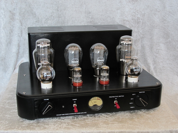

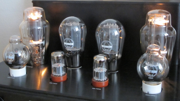

Rørbestykningen er meget speciel, og mest dominerende er de store Psvane 845 udgangsrør. De deler DNA med andre store rør som 211 og 805, som egentlig slet ikke er designet til hi-fi oprindeligt, men derimod til transmission af lyd over store distancer, for eksempel gamle analoge tele-signaler. Men de er selvfølgelig efterfølgende videreudviklet til brug i forstærkere, så de også lyder rigtigt, og kan dække et fuldt frekvensområde. Samtidig har de en forsyningsspænding på 900 Volt, der er dobbelt så højt som mere almindelige rør, og kan også levere strøm i større omfang.

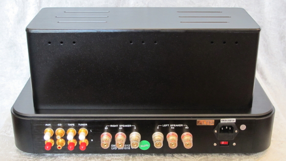

En anden speciel detalje er, at de store 845 rør bliver forsynet med strøm af et sæt 300B rør, som faktisk selv er lavet til udgangstrin. Dimensioneringen er altså helt i orden! Drivertrinnet består af 6sl7 & 6sn7 rør, sidstnævnte med en speciel kugleformet glaskolbe, der yderligere er med til, at give denne forstærker et meget specielt udseende. Internt er 845C selvfølgelig hardwired hele vejen igennem, uden brug af print. Strømforsyningen består en af meget stor trafo, placeret i sit eget kabinet bag rørene, og her sidder også de veldimensionerede udgangs-trafoer.
Resten af kabinettet er af aluminium, i en særdeles kraftig dimensionering, der kan bære vægten af den tunge forstærker. Der medfølger også et rigtig lækkert gitter af mørktonet akryl til, at sætte hen over rørene. På fronten finder man på yderfløjene to lækre, pileformede drejeknapper til indgangsvalg og volumen, og i midten et VU-meter. Mellem disse sidder to vippekontakter, som benyttes ved opstartsproceduren af forstærkeren. Den ene er selvfølgelig en tænd/sluk knap, men den anden er lidt speciel, da den tilkobler et beskyttelses-kredsløb til de store 845 rør, så de skånes og dermed holder længere.
Og nu vi er ved opstartsprocedurer, så føler man sig helt hensat til et cockpit, i et fly, når 845C skal startes op. Først vippes tænd/sluk knappen op, og der lyder en bekræftende ”ringen” kort fra de store 845 rør, som får hele 900 volt skubbet op i enden, og volumen knappen tager en tur mod nul. Nogle få sekunder efter drejer den tilbage kvart volumen. Dette er en indikation af, at de store rør er klar til operation, og at beskyttelses-kredsløbet skal aktiveres ved, at vippe den anden kontakt op. Og efter cirka 30 minutters opvarmning er man klar til at lette… øh vrøvl, til at høre musik selvfølgelig!
Der er altså tale om en yderst lækker konstruktion, som giver et meget positivt – og tungt! – førstegangsindtryk. Det er altså superlækkert lavet, det her!
