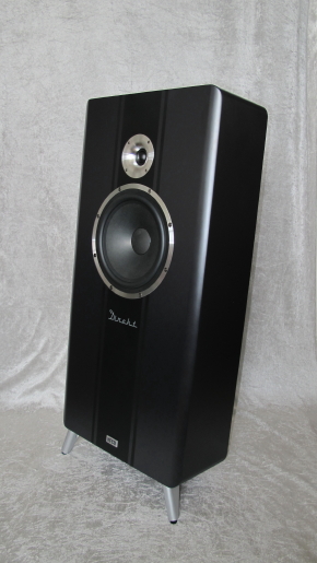

Heco Direkt er en på mange måder meget utraditionel højtaler, men omvendt også meget enkel. Det første man bemærker, er det meget brede, men ikke særligt dybe kabinet. Et design som man ofte så tilbage i halvfjerdserne, hvor højtalere skulle kunne placeres direkte på ad væggen for, at få et løft i bassen. Men også bestykningen af enheder er "gammeldags", for her er en 11" bas/mellemtone-enhed sat sammen med en 28 mm diskant-enhed. Og det er noget man meget sjældent ser i disse tider, hvor kabinetterne næsten er smallere end de enheder, de skal spille med.
Det hele handler om diffraktion, altså hvordan lyden bevæger sig langs med baflen og rundt om kabinettets sider. Og i de gode gamle dage lavede man kabinetterne brede fordi, det hjalp nogle ofte store, og "uegnede" enheder med, at sprede lyden i mellemtone-området. Men selv samme kabinetter havde ofte også en "hård" skarp kant i siderne hvor, lyden ramte imod, og som bestemt ikke gavnede lyden. Derfor gik mange producenter med tiden mere og mere over til, at lave smalle kabinetter for, at undgå dette problem. Men det gav bare et nyt problem, hvor enhederne selv skulle stå for spredningen af lyden… nemmere sagt end gjort. Og samtidig skulle "små" bas-enheder også stå for, at gengive den dybe del af frekvensområdet.

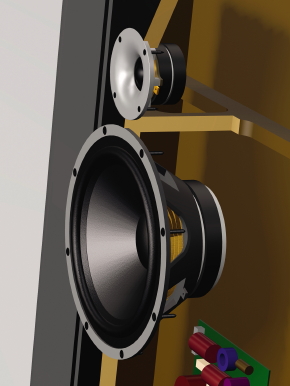

Men Heco er gået baglæns, og har løst de fejl, der ofte tidligere fulgte med de brede kabinetter, da det i dag er blevet meget nemmere og billigere, at fremstille kabinetterne med afrundede kanter og lignende, som bedrer diffraktion på samme måde. Præcis af samme årsag, er baflen på Direkt nydeligt afrundet i siderne, og dermed kan en stor enhed nu både stå for både bas og mellemtone, og samtidig sprede lyden meget bedre i mellemtoneområdet. Men det stiller så også krav til diskant-enheden, som skal kunne møde den store enhed, uden tab af niveau. Og derfor er diskanten hele 28 mm, hvilket er lidt større end de fleste traditionelle dome-diskanter.
Enhederne er kraftigt bygget, med et stort støbt chassis på bas/mellemtonen og en stor magnet, som kan holde styr på den større og dermed tungere membran. Diskanten har fået dobbelt magnet, som sikrer en høj følsomhed, hvilket henleder til, den meget høje følsomhed på Direkt… hele 95 dB! Begge enheder er udluftet bagtil gennem magnetsystemet. Delefilteret er meget enkelt og ganske traditionelt, men den samlede kvalitet af enheder og delefilter er faktisk ganske høj. Kabinettet er ligeledes ganske traditionelt bygget i kraftig MDF, med passende afstivninger internt. Udenpå er det lakeret, og kan fås i mat hvid eller sort, med matchende "fartstriber" op ad fronten. Frontstoffet sidder fast med magneter, som to separate runde dele over enhederne. Det hele står på tre ben af smedet aluminium, hvori man kan skrue enten spikes eller gummifødder. Fødderne sørger samtidig for, at højtaleren hælder nogle grader bagover, så enhederne sidder i korrekt akustisk fase med hinanden.
Heco Direkt har optisk et meget enkelt udtryk, jeg vil nærmest kalde dem en minimalistisk retro-højtaler trods deres størrelse. Samtidig så giver de et særdeles overbevisende indtryk allerede før den første strofe er kommet ud af dem. De siger nærmest "lækker" lyd, selv om de er helt tavse…
