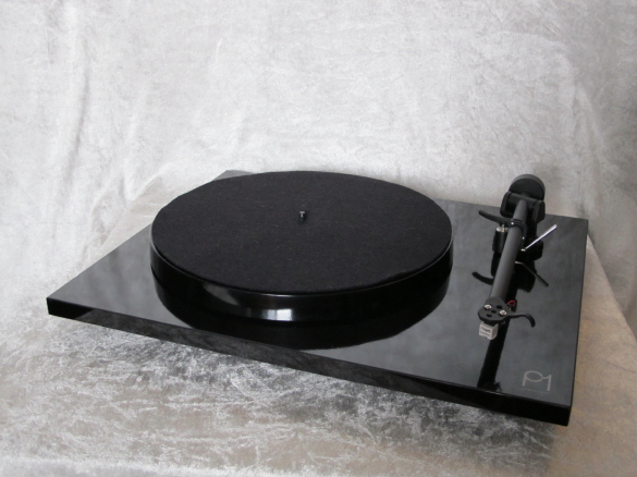

Rega Planar 1:
Så lad os starte ud med den. Frisk ud af kassen, skal kun låg, tallerken, strømforsyning og kontravægt monteres… samlet fem minutters arbejde, og så spiller musikken faktisk. Helt særligt er det dog med kontravægten, for den er lavet til, at den bare skal bare skubbes helt ind, bagerst på armen, og så er nåletrykket korrekt, for pickup’en er allerede monteret fra fabrikken!
Hvilket bringer os videre til den nye RB-110 arm. Den er ny på flere punkter, og Rega har blandt andet fået udviklet nye lejer, som gør, at de nemt kan monteres, uden at efterfølgende justering er nødvendig. Huset til pickup’en har også fået en pænere udformning, og muligheden for justering af antiskating er væk, og erstattet med en fast middelværdi, som passer sammen med de fleste pickup’er, inkl. den medfølgende Rega Carbon, der som navnet siger, har et nålerør af kulfiber. Ikke den vævede slags, men støbt. Den sporer rigtig godt, og giver kun fortabt ved ”tortur”-sporet på testpladen.
En anden særlig detalje, som er gået videre på Planar 1, er pladetallerkenen lavet af Phenol (også kendt som bakelit), der er et plastik med en hårdhed tæt på glas. Plinten er af MDF-træ, dækket af Termoset, som ligeså er et plastik a la akryl. Og motoren er af 24 volts typen med ekstern standard strømforsyning. Fit og finish er både elegant og enkel.
Alt sammen meget enkelt og ligetil, hvilket præcis er idéen med Planar 1. Den skal være nem at tage i brug, og nem at vedligeholde. Remmen kan nemt skiftes, og Carbon pickup’en har udskiftelig nåleforpart, så denne kan også skiftes, uden at der skal justeres efterfølgende. Men at udvikle en ”billig” pladspiller er ikke altid nemt, og kan faktisk være sværere, end når man har alverdens ressourcer til sin rådighed. Men Planar 1 sætter alligevel helt nye standarder for sin prisklasse, når det kommer til kvalitet, ibrugtagning, og faktisk også på lyden!
Lytteindtryk
Rega Planar 1 er en meget speciel pladespiller, også lydmæssigt, for udover at den er velkonstrueret, og nem at tage i brug, så leverer den usædvanlig meget vellyd for pengene. Musikken er i højsædet med en meget naturlig og letflydende klang. Og den leverer et nærvær i musikken, som er uhørt godt for denne prisklasse!
Selv om alle dele har deres ansvar for den gode lyd, så er jeg på ingen måde i tvivl om, at meget af æren for dette lægger i den lille, fine Carbon pickup. Men det er også helt sikkert, at den specielle Phenol-tallerken, har stor betydning for den samlede lyd. Og til trods for, at vi i den grad er i budgetklassen, så er også fraværet af forvrængning helt fantastisk.
Kun i bassen kan man tale om en lille betoning, der giver den øvre bas et lidt ”bloomy” skær, som faktisk klæder musikken rigtig godt. Men derudover er bassen god og solid med masser af tryk. Systemresonansen er lidt høj for arm og pickup, og det kan muligvis være medvirkende til, at bassen samlet også savner lidt detaljer og nuancer.
I mellemtone- og diskantområdet glider det afsted på aller-naturligste vis, og især diskanten opleves silkeblød og lækker. Stemmer fremstår, som tidligere nævnt, med et usædvanlig nærvær og præsens, men også instrumenter nyder godt af det. Det er indbegrebet af lækker vinyllyd.
Lydbilledet er ligeså overraskende stort, og meget tæt på det jeg er vant til. Dog er præcisionen begrænset, og selv om detaljering er fin, så mangler der en smule her og der. Til prisen må der også forventes et par kompromisser. Men det der overrasker helt fantastisk med Planar 1 er, at det ikke gås på kompromis med musikaliteten og klangen, som læner sig op ad det allerbedste der findes inden for vinylafspilning. Og det gør Rega Planar 1 til en ret unik pladespiller i det hele taget! Og jeg ville lyve, hvis jeg ikke skrev, at jeg blev ret bjergtaget af den ”lille” Rega.

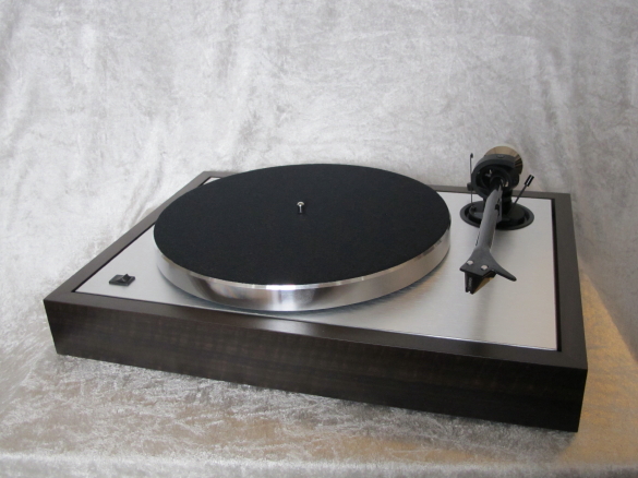

Pro-ject The Classic:
The Classic er i en anden prisklasse, og kræver lidt mere montering/samling, om end det kun tager et kvarters tid. Her er pickup’en også monteret fra fabrikken, men man skal selv justere nåletrykket. Dog medfølger der en simpel nåletryks-vægt, samt en udførlig manual. Men ellers skal man kun montere fødder, fjerne transportskruer, og montere låg, rem og tallerken, strømforsyning og kontravægt. Men modsat Rega’en så har The Classic stik monteret på bagsiden, i stedet for et fast kabel i tonearmen. Kablet medfølger også, og er af en ganske god kvalitet.
Pickup’en er fra Ortofon, den hedder 2M Silver, og er ikke en standard model. Den er udviklet til Pro-ject, og har nålen fra 2M Red, mens selve huset er unikt, og rummer spoler af rent sølv! Den sporer ligeledes rigtig godt, og klarer næsten også tortursporet på testpladen.
Men The Classic byder også på et par nyskabelser, trods sit klassiske udseende. Dels er værket fjedret/afkoblet, men ikke i traditionel forstand. I stedet for fjedre benyttes der tre kugler af elastomer, som afkobler toppladen med leje og tonearm fra omgivelserne. Hertil har fødderne lignende afkobling af selve plinten. Men også armen er ny med et rør lavet af en ”sandwich” af kulfiber og aluminium, og antiskating klares her af et lod. Igen er vedligeholdelsen nem, og rem og nåleforpart kan nemt skiftes, uden at justering er nødvendig.
Tallerkenen er også speciel, for dels er den lavet af aluminium, og er rimelig tung. Men for at undgå ”ringning”, er yderkanten drejet med et hulrum, der er fyldt med et par cm bredt stykke elastomer. Motoren er monteret på den nederste plint, og er dermed også afkoblet fra leje og arm. Der medfølger en standard ekstern strømforsyning.
Finishmæssigt er vi lige rykket en klasse op, og udseendet vækker kraftige minder om pladespillere fra 70’erne. Plinten er lavet af fineret MDF-træ, med aluminium på toppen. Alt i alt en rigtig lækker pladespiller, som i den grad har retro-stilen med sig.
Lytteindtryk
Lydmæssigt er der ingen tvivl om, at vi med Pro-ject The Classic, lige er rykket en klasse eller to opad. Men også her er klangen usædvanlig naturlig uden spor af forvrængning eller lignende. Så musikken er sat i højsædet. Normalt er jeg ikke så pjattet med de ”billigere” pickup’er fra Ortofon, som nemt bliver lidt for direkte i deres lyd. Men med 2M Silver, som er lavet efter Pro-ject’s egne specifikationer, har de ramt noget helt rigtigt, og klangen kan bedst beskrives som lækker og ”gylden” a la det, jeg har oplevet med de sidste test af højtalere fra Audiovector.
Men bassen er også strammet op i forhold til Rega’en, og er mere korrekt med flere detaljer og nuancer, og har stadig med masser af tryk på trommesættet.
Det samme opleves i mellemtonen, hvor der igen er masser af naturlighed og nærvær på stemmer og instrumenter, men hvor der også er sket en opstramning, som gør, at det er nemmere at placere de udøvende i lydbilledet. Samtidig har det store lydbillede fået en bedre definition af højde og dybde. Og det er lige det, der er forskellen mellem billig og lidt dyrere, og det man får for de ekstra penge, man betaler for The Classic. De tekniske sider af musikken bliver bedre og mere præcise. Ligeledes er detaljeringen blevet bedre, og intet går tabt i musikken.
Diskanten er silkelækker og føjer ekstra luft til musikken, hvilket igen giver en god fornemmelse af perspektiv og rum ind mellem højtalerne. Samtidig kan man også nyde fornemmelsen af Q-sound bedre, fordi den fine 2M Silver ganske enkelt hiver flere informationer op af pladen, og har bedre styr på fasen.
Med The Classic er vi samlet tættere på den totale hi-fi oplevelse, fordi den bedre får nuancer og finurligheder i musikken med. Og med vinyl-aftastning er det sådan, at musikaliteten er ret nem at få med, hvorimod det er de tekniske sider af musikken, der koster ekstra. Og det er netop det Pro-ject The Classic gør til forskel. Det er en ”rigtig” pladespiller for den mere seriøse lytter.
