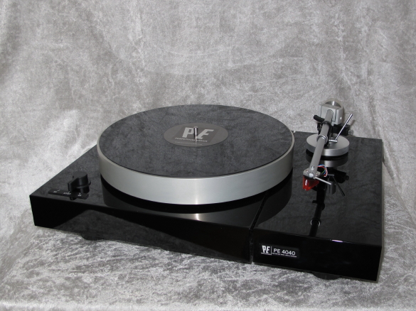

Perpetuum Ebner PE 4040
Første besøg er fra Perpetuum Ebner, et mærke som stammer helt tilbage fra starten af forrige århundrede, og dermed er et af de allerældste hi-fi mærker, nu genoplivet med hjælp fra folk, der har aner hos Thorens. Og det nye koncept indebærer både nytænkning, samt en del traditionalisme.

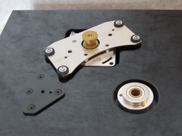

Den testede model hedder PE 4040 og er den nuværende topmodel, hvor alle sejl er sat til. Det er et flydende værk, hvor selve subchassiset af aluminium er skjult inde i plinten. Leje og tonearm er monteret i dette gennem to åbninger i toppen af plinten. Selve plinten er delt i to, hvilket kunne tænkes hen ad en form for resonanskontrol mellem motor/strømforsyning og tonearmen. De to dele sidder sammen med kraftige stålprofiler, og er igen fastmonteret til bundpladen, der er lavet af kraftig bukket stålplade.
Subchassiset hænger ned fra plinten, i koniske fjedre. Faktisk, så er alle komponenter monteret på denne ”upside down” måde, i selve plinten, inklusiv den indbyggede strømforsyning. Normalt ser man eksterne strømforsyninger, når prisen på pladespilleren vokser, men disse er ofte af svingende kvalitet. Her har Perpetuum Ebner i stedet valgt en veldimensioneret ringkernetrafo med både netstøjsfilter og tilhørende kontrolkredsløb til den lækre Pabst PLCC VarioDrive motor. Og et hurtigt check med et stroboskop viser da også, at gangkonstansen på PE 4040 er ultra præcis!
Lejet er også specielt, og i stedet for en massiv lejebrønd, så er der valgt en løsning med to selvsmørende foringer i top og bund af lejet. I bunden ligger en stålkugle, om end den nok er overflødig… lejet er nemlig også magnetisk aflastet, med to kraftige ringmagneter på lejet og indertallerkenen. Både indertallerkenen og selve pladetallerkenen er lavet af kraftig aluminium. Sidstnævnte er dæmpet på undersiden med en skummåtte af en art. Den er ikke helt død, og ringer stadig en smule, hvilket kan være et bevidst valg. På toppen ligger en plademåtte af 180 grams vinyl.
Tonearmen er en Thorens TP92, hvor der som standard er monteret en fabriksindstillet Ortofon 2M Bronze. PE 4040 er dermed en fantastisk lækker plug ’n play pladespiller, og fit og finish er af bedste klasse. PE 4040 var relativ nem, at sætte op, men jeg skal ærlig sige, at jeg ikke er en stor fan af TP 92 armen. For når man som jeg ønsker, at teste med en dyrere pickup, så er den lidt ”hysterisk” at have med at gøre. Men når det hele endelig er justeret ind, så sporer TP92 armen ret godt.
Lytteindtryk
Til en start var det noget af en blandet oplevelse, at lytte til PE 4040. Lydbilledet var rodet, og fokus var nærmest ikke eksisterende. Jeg startede selvfølgelig ud med den medfølgende Ortofon 2M Bronze, men blev meget hurtig træt af det, så skiftet til Benz Ebony TR tog kun et par plader. Men tingene hang stadig ikke sammen, og trods forsøg på, at stille azimuth så præcist som muligt, så hjalp det heller ikke. Både kanalbalancen og Q-sound lød helt forkert. Så det var ikke 2M Bronze pickup’en, der gjorde noget galt!
Min mistanke lå til en start på TP92 armen, men ret hurtigt drejede mit fokus sig mod det medfølgende kabel. Væk røg det, og på røg i stedet et SilverSonic AirMatrix fra lytterummet… og sikke en forskel! Vi er ikke i GyroDec/Reed klassen, men det snerter derhenad. Nu var oplevelsen en helt anden, og præcisionen fra selve værket kunne tydeligt høres.
Og tydeligst var det i bassen, der nu lød som den skal fra en Benz Ebony TR – både tørt og præcist, men også naturligt og nuanceret, med alle detaljerne. Og samtidig rækker bassen også dybt, når indspilningerne fordrer det. I mellemtonen fik piben også en anden lyd, og stemmer blev både nærværende og naturlige, og kor og sanger kunne nemt adskilles. Samtidig blev fokus i lydbilledet også meget bedre, med en rigtig god fornemmelse af dybde og bredde, samt placeringer i begge plan. Længere oppe i diskanten var der nu ligeledes en oplevelse af både udstrakthed og luft, men dog ikke af helt samme kaliber, som jeg er vant til.
Detaljerne stod med et også helt fri af hinanden, og tingene blev næsten placeret i de samme lag, som jeg er vant til (lagkagelyden). Men det som imponerer mig mest med PE 4040 er den præcise impulsrespons, som især kan høres ved anslag på trommesættet. Det er rent og kontant, hvilket skyldes det fokus, der har været på valg af strømforsyning, styring samt motor på værket. Der ligger et kæmpe potentiale gemt her!
Min oplevelse med Perpetuum Ebner bekræfter i den grad, at ingen kæde er stærkere end det svageste led. Jeg er simpelthen rystet over, at der til en så dyr pladespiller, leveres et så ringe kabel med. Jeg tror ikke, at der er blevet lyttet til dette kabel under udviklingen af PE 4040, og med det monteret er ydelsen ringere end en Rega Planar 1 til 2500,-! Forhandleren har garanteret, at der fremover vil følge et andet kabel med. Lige så havde jeg nok valgt en anden tonearm, som er mere praktisk i brug, samt en bedre pickup som også vil hæve den samlede ydelse. Det lækre og bundsolide værk fortjener i hvert fald bedre, for det er min fornemmelse, at der stadig kan trækkes meget mere ud af det!

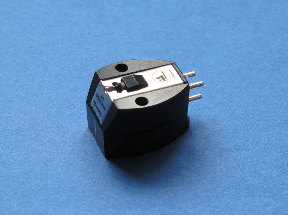

Næste besøg er fra en gammel bekendt, i en opdateret udgave. Clearaudio Maestro har tidligere været forbi lytterummet, hvor jeg blev meget begejstret, og udnævnte den til den suverænt bedste MM pickup.
Nu hedder den yderligere ”V2”, og den primære forskel er det store pickup-hus af ibenholt. Tidligere benyttedes en ”blødere” træsort (eller aluminium), hvor ibenholt er ”hårdere” og tættere i sin struktur, hvilket giver en bedre dæmpning af resonanser i pickup’en. Nålerør og nål er stadig det samme: Boron nålerør og HD nål, hvilket er udtryk for en slibning, der ligger meget tæt på rillens form. Men også magneterne i V2-serien er nye, og er både lettere, kraftigere – og også en del dyrere! Men da den bevægelige masse på en MM pickup er meget afhængig af magneten, så er det bestemt her der skal sættes ind for, at spare på vægten.
Monteringen var forbilledlig let, da det fysisk store pickup-hus gør det nemt, at flytte rundt på pickup’en i tonearmen. Maestro V2 skal have et relativt højt nåletryk og tilsvarende meget antiskating, men så sporer den også tæt på perfekt, og kun på det sidste ”tortur”-spor på testpladen var der støj, men ligeligt fordelt i de to kanaler! Faktisk har jeg kun oplevet denne næsten perfekte sporing på ganske få, og en del dyrere pickup’er. Kun SoundSmith Hyperion til små 50k gør det helt perfekt til sammenligning.
Maestro V2 har gevind i træhuset, og her er det vigtigt, at man benytter bløde skruer af nylon, så der ikke er risiko for, at man drejer gevindet over. For er skaden først sket, så er det retur til fabrikken. Som noget specielt kan Clearaudio’s MM pickup’er ”retippes” til særligt lave priser.
Lytteindtryk
Lydmæssigt er Maestro V2 dels meget lig sin forgænger, og også meget lig Benz Ebony TR’en i lytterummet. Klangmæssigt er de to i hvert fald helt ens, og dermed må jeg gentage mig selv fra sidst, jeg havde Maestro på besøg… den lyder mere af MC pickup end af MM!
Klangen er gennemsyret naturlig fra top til bund, med masser af nuancer og detaljer… intet mangler. Lydbilledet er ligeledes stort og præcist, med meget præcise placeringer af de udøvende. Det er ren ”lagkage”-lyd! Og når kildematerialet fordrer det, så er der også en rigtig god fornemmelse af dybde ind bagved i lydbilledet. Dog er Q-sound på Amused To Death ikke helt så præcis, som jeg oplever det fra Ebony TR. Det er stadig rigtig godt, men kommer ikke helt fri og ud i siderne langt væk fra højtalerne. Men det er petitesser vi taler om her, og der kræves det bedste udstyr for, at høre forskellen?
Men er der slet ikke noget galt med Maestro V2? Nej, der er som sådan ikke noget den gør forkert. Dog mangler den lige det sidste lille bitte ”puf” for, at lyden slipper helt fri. Men igen så skal der altså det allerbedste udstyr til for, at afsløre dette. Men når det er sagt, så har jeg ingen forbehold for, at placere Maestro V2 i de dyreste arme, på de allerbedste pladespillere der findes. Den er ikke alene ubetinget i den bedste klasse med dyrere pickup’er, men er også med sikkerhed den MM jeg ville vælge, hvis jeg stod og skulle have et ”simpelt” setup.
