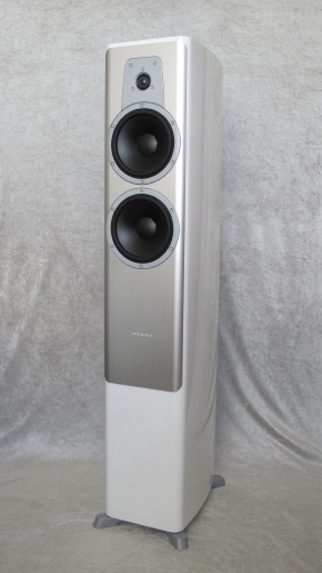

Udvikling af den nye Contour serie er startet helt forfra og fra bunden, og der er ikke nogen ligheder med den forrige serie, som efterhånden også har en del år på bagen. Den mest åbenlyse forskel er, at enhederne nu ikke længere sidder omvendt med diskanten nederst og bassen øverst. I stedet er der valgt et helt traditionel setup, med en diskant øverst og en basenhed nederst. De to store enheder er i øvrigt helt ens, men har forskellige arbejdsområder.
Kabinettet er den næste tydelige forskel, og også her er der en ”ekstra” baffel placeret foran på kabinettet, nu lavet af 14 tyk aluminium, der er boltet og limet fast til fronten. Opgaven er dog en anden en tidligere, og her handler det i stedet om, at tilføre stivhed til frontbaflen, så enhederne får et optimalt afsæt, og energien ikke går tabt i vibrationer inde i kabinettet. Fronten af er samlet 40 mm tyk, og kabinettet er nu kurvet og smallere bagtil.

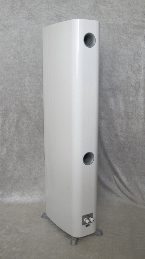

Indvendigt er kabinettet opdelt i 3 kamre, som er adskilt med en plade der lukker halvvejs af mellem kamrene. Åbningerne er lukket med en ”akustisk ventil” i form af en skumplade med høj tæthed, som styrer bastonernes flow mellem de tre kamre. Hertil er der to lange, smalle basporte i de øverste kamre, som helt klart er dimensioneret med henblik på impulskontrol i stedet for, at øge niveauet nede i den dybe bas.
De to 6½” basenheder er helt nye, og er mere traditionelt opbygget end det, der tidligere har været normen fra Dynaudio. Magneterne er af traditionelle materialer, og sidder uden på kurven, da deres størrelse ganske enkelt ikke gør det andet muligt, hvis feltstyrken skal bevares. Der sidder 2 magneter på hver enhed, hvilket også føjer til den fysiske størrelse. Membranen er nu 20 % tyndere end tidligere uden at miste stivhed, og spoleformen er som sædvanlig meget veldimensioneret, men nu med mere højde på svingspolen, så større udsving bedre kan kontrolleres. Enheden er ligeledes ventileret efter alle kunstens regler, med blandt andet et 30 mm hul i det midterste polstykke… ingen komprimering her!

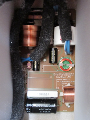

Diskanten er den velkendte 28 mm Esotar 2 som ikke behøver nærmere introduktion. Den har allerede cementeret sin topstatus i andre – meget dyrere - højtalere fra Dynaudio. Delefilteret er derimod nu 2. ordens, hvor Dynaudio ellers tidligere har sværget til 1.ordens med henvisning til så få komponenter i signalvejen som muligt. Men der er stadig impedanskorrigeret, så forstærkeren ser en let belastning, om end driftseffekten stiger noget. Og Contour 30 vil da også gerne have noget havre at leve af. Terminalerne bagpå er fra WBT, og er som sædvanlig kun til singlewiring. De er i øvrigt hvide, så de matcher kabinettet.
Fit og finish er af den sædvanlige høje kvalitet fra Dynaudio, om end det testede sæt i hvid pianolak ikke gør særlig væsen af sig, og dermed også fremstår noget anonyme. De virker ikke helt så eksklusive, som de faktisk er! Skal det være Dynaudio, så skal det være træfinér, hvor møbelhåndværket kommer meget mere til sin ret. Men der kan ikke sættes en finger på noget, på det testede sæt, de er både visuelt og elektronisk/mekanisk af allerbedste skuffe.
