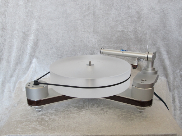

Denne gang ser og lytter vi nærmere på et komplet setup fra Clearaudio, men det var som udgangspunkt blot den nye tangential-arm TT5 der skulle til test. Men så fulgte der lige værk, pickup og riaa med til at matche… et samlet setup i den dyre ende!

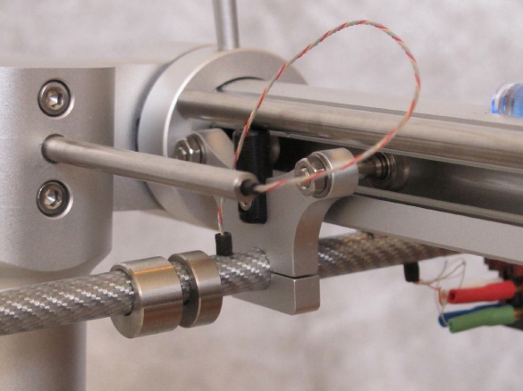

Teoretisk set har en tangential-arm den fordel, at den ikke har nogen sporingsfejl, da pickup’ens nål altid står vinkelret på pladens rille. Teoretisk fordi det i praksis er meget svært at udføre, og derfor ofte ender ud i nogle meget dyre løsninger. Her har Clearaudio med TT5 armen bragt det tættere på noget, der skal kan kaldes ”menneskepenge”, om end det jo nok alligevel bliver dyrt, hvis det andet på pladespilleren skal matche.
TT5’s princip er faktisk overraskende enkelt, og består af et åbent glasrør, som er det materiale hvormed der nemmest kan opnås en helt ensartet og meget glat overflade. Heri ruller der en ”slæde” med to små glashjul med superpræcisionslejer uden smørelse, så friktionen er minimal. Herunder hænger en kort arm af kulfiber. Det hele sidder i gedigen konstruktion bestående af et åbent aluminiumsrør, og en kraftig base af smedet aluminium. Med til testen fulgte en ”Swingbase”, som gør at armen kan drejes til side. Ellers sidder TT5 permanent ind over pladen, hvilket kræver lidt forsigtighed ved pladeskift.
Clearaudio TT5 er en delikat og væver sag, og er lavet af mange små præcisionskomponenter, der gør, at det kan være svært at sætte armen op, så det er bestemt ikke for gør-det-selv folket. En vis ekspertise er påkrævet. Heldigvis modtog jeg den monteret på et Innovation Compact værk, men bare en let efterjustering af nåletrykket viste sig, at være en test af egen tålmodighed. Alle indstillinger på TT5 kan sættes korrekt op ved brug af småt værktøj og fingersnilde, og for at TT5 kan fungere optimalt, er det vigtig at først værk og derefter armen er i perfekt vater. Der sidder en lille libelle på TT5 af samme årsag.
Hvilket bringer os videre til Innovation Compact værket, som umiddelbart syner simpelt… det er det ikke! For også her er der flere raffinerede løsninger. Selve basen er en sandwich af aluminium og pansertræ, der er lavet af krydsfiner, som er limet og presset sammen under meget højt tryk. Det gør dels træet meget hårdt – og skudsikkert, deraf navnet – men det giver det også en meget høj indre dæmpning og resonanskontrol. Lejet er af keramik og magnetisk aflastet, og pladetallerkenen er 7 cm tyk, i en blanding af akryl og silikone. Udseendet på Innovation værket er ikke bare design, men lavet med den specielle form for, at lede mekanisk støj direkte væk fra leje og pladetallerken, og ned gennem fødderne til underlaget.
Motoren er ligeledes et lille stykke finmekanik af DC-typen med ultra-præcise lejer. Strømforsyningen er ikke af helt samme kvalitet, men det har ingen betydning her, da motoren styres benhårdt af et præcisionskredsløb, som hele tiden justerer hastigheden med quartz-lignende kontrol, ved hjælp af en optisk føler på undersiden af pladetallerken.

Og så er der lige finishen og den mekaniske udførsel på hele setup’et… her er tale tysk præcision på allerhøjeste plan! Og sammenligninger med Mercedes, BMW eller Porsche er slet ikke nok… vi er nærmere ovre i noget som Horacio Pagani kunne have stået bag… eminent lækkert at se på og betjene! Alting klikker og glider på den helt rigtige måde, så man aldrig er tvivl om, at man har betjent udstyret helt korrekt.

Men som tidligere nævnt kræver det også en hel del fingerspitz-gefühl, at sætte den op, så det hele er justeret præcist ind. Skifter man ofte pickup, er dette nok ikke den rette arm. En lille ting som også skal nævnes er, at TT5 ikke er så glad for dårligt centrerede plader, da de får armen til, at køre frem og tilbage i små ryk, der desværre også rykker nålafanen på pickup’en på samme måde…
