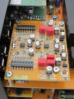

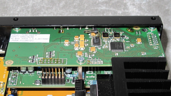

Men HS IPA1 kan som sagt også udbygges med ekstra udstyr i form af en dac og en riaa, samt en dedikeret hovedtelefon-udgang. Og alle tre dele var monteret i testeksemplaret. Riaa’en kender man fra tidligere, da den næsten er den samme som de, der kan monteres i andre Norma forstærkere, og den håndterer både MM og MC pickup’er. Dac’en er derimod nyudviklet til HS IPA1, og understøtter 24 bit/192 kHz USB og traditionel S/P-dif.

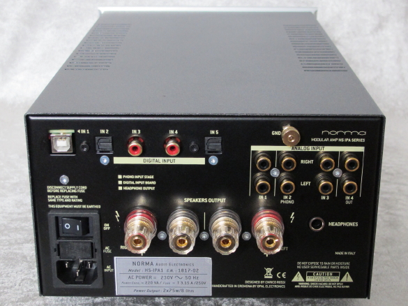

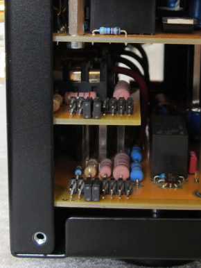

Hovedtelefon-modulet er nyt, og er sådan set ”bare” et sæt modstande mellem jackstik og udgangstrinnet, hvilket gør at hovedtelefonerne har hele styrken til sin rådighed. Der kan skiftes mellem flere impedansområder, så alle typer hovedtelefoner kan benyttes. Men en speciel detalje er, at jackstikket sidder på bagsiden, sammen med indgangsstikkene og højtalerterminalerne.
Inde i HS IPA1 finder man, som i de dyrere modeller, elektronikken i flere lag. Nederst har man strømforsyningen, med trafo’en siddende lodret lige bag fronten, og øverst finder man kredsløb til forforstærker og effekttrin. Og igen kan man nikke genkendende til layout af kredsløbende fra de større modeller. Og både print og komponentkvaliteten er af samme høje standard som de dyrere modeller!

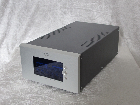

Design og finish af HS IPA1 er selvsagt ikke i samme kategori som Revo serien, da HS serien befinder sig i en anden prisklasse. Men det betyder ingenlunde, at det er helt skidt, da HS IPA1 stadig har en rigtig god fit og finish for prisklassen. Chassis og svøb er lavet i kraftig bukket stålplade med sort hammerlak, og fronten er af smedet aluminium med samme ”bue” foroven og forneden som de større modeller. Men det der dominerer mest, er nok det store vindue på fronten, som både indeholder display af den klassiske type med store digitale tal, samt knapper til betjeningen. Og man kan se komponenterne til knapper og display gennem det mørke vindue, hvilket både kan virke lidt billigt, men samtidig også lidt raffineret… lidt a la ASR forstærkere!

Ovenstående er den grundlæggende lyd, som man oplever via de almindelige linjeindgange, men HS IPA1 kan jo også selv levere lyd via sine indbyggede moduler til både digital lyd og vinyl. Og D/A konverteren har til sammenligning lidt mere krudt bagi, med ekstra energi i toppen, og er ikke helt så letflydende, når lyden kommer fra McIntosh MCD500’s drev. Lyden er lidt for meget upfront, og det betyder også, at dybden i lydbilledet mister terræn.
Men jeg har lidt mistanke til, at det er kredsløbet til S/P-dif input, som ikke rigtig kan stå distancen, for når signalet leveres via USB indgangen, direkte fra en ”gammel” laptop, så er lyden en helt anden, og meget mere vellydende a la McIntosh’en via almindelig linjeindgang. Og tilbage er den rigtig gode fornemmelse af rum og luft i lydbilledet. Men der er stadig lidt ekstra energi tilbage i toppen, og det er derfor ikke helt så luftigt, som når Mcintosh’en leverer signalet analogt. Men når det er sagt, så er det også lidt uretfærdigt, at sammenligne Norma's nye indbygnings-dac med en CD afspiller til mange gange prisen, for til den relativt lave pris så gør den det rigtig godt.

Normalt gider jeg ikke rigtig hovedtelefoner, da man mister fornemmelse af nærvær og 3D, samt den fysiske del af musikken. Men når nu Norma selv siger, at de har gjort lidt ekstra ud af modulet til dette, så skulle det selvfølgelig prøves. Så de gamle Grado’er blev hevet frem til lejligheden, men det lød ikke helt rigtig fra start. Det var for pågående og hårdt. Standardindstillingen skulle ellers passe med Grado’ernes impedans på 32 ohm?! Men et kig indvendigt i HS IPA1 viste, at hovedtelefon-udgangen var sat til ”Direct”, hvilket betyder, at Grado’erne fik hele effekttrinnets power på en gang, om end med en volumenkontrol imellem. Det blev rettet, og straks lød Grado’erne som jeg husker dem, og lyden lægger sig lige op ad den generelle klang fra HS IPA1.
