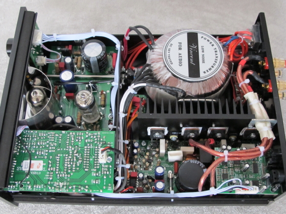

Det er en helt igennem traditionel konstruktion, vi har med at gøre. En ringkernetrafo af god størrelse, et par veldimensionerede ladelytter og fire effekttransistorer i udgangen, som ligeledes er rigeligt store. Hertil kommer så en indgang baseret på rør – 2 af slagsen, hvor det ene sidder bag det lille vindue på fronten, som efterhånden er lidt af et ”trademark” for Vincents TubeLine. Ligeledes er der tilføjet en intern dac, så man kan tilslutte en streamer eller lignende direkte, dog ikke via USB.

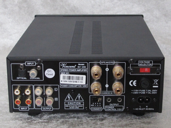

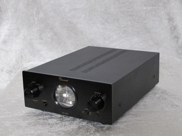

Kabinettet er også helt traditionelt, med en aluminiumsfront med knapper til indgangsvalg, volumen og Loudness… (er der stadig nogen der bruger det?!). Chassis og svøb er lavet af bukket stålplade, og på bagsiden er der et sæt højtalerudgange, to analoge indgange, udgange til båndoptager og effekttrin eller sub, samt to digitale indgange. Det er også her muligt at stille på styrken til det ekstra lys i vinduet på fronten, men det er slet ikke nødvendigt, da røret gløder fint alene. Strømstikket af 8-talstypen, altså uden stel/jord, men som vanligt blev fasen på strømmen alligevel tjekket efter alle kunstens regler.
