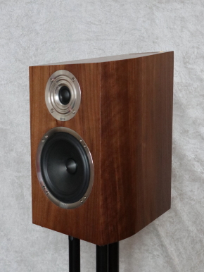

Og selv om de teknisk er ganske ligetil, så må fokus lige rettes mod det specielle design af kabinettet, for dels er det dråbeformet i dybden, hvilket i og for sig er ganske normalt. Men toppen skråner også opad bagtil, hvilket næsten fjerner alle parallelle flader inde i kabinettet, og dermed er stående bølger en saga blot. Der er ingen afstivning internt, og jeg tænker at det ret tykke kabinet (25 mm) og formen gør det stift nok i sig selv.

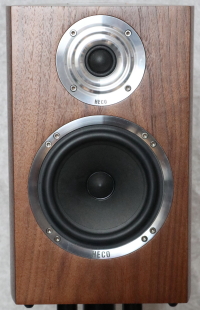

Enhederne er som man ser det på de fleste 2-vejs højtalere: en 6½” bas/mellemtone med et kraftigt støbt aluminiumschassis, dobbelt magnet og udluftning efter alle kunstens regler. Membranen er af pap/papir med en spids og hård centerkalot. Diskantenheden er en smule større end man normalt ser det; den er 30 mm og dermed har den et større areal end traditionelle 1” enheder, hvilket øger effektiviteten. Det er en softdome, og også her er der en dobbeltmagnet, samt en kraftig smedet aluminiumsfront med en let waveguide og en bølget front, der hjælper med at kontrollere spredningen fra membranen. Heco kalder dette princip Fluktus.
Delefilteret er bestykket med rigtig gode komponenter, både polypropylen kondensatorer til begge enheder, og luftspoler til diskanten, hvor bas/mellemtoneenheden benytter spoler med metalkerner. Som noget helt specielt kan diskanten på Celan 3 hæves med 2 dB via terminalerne, hvis man enten har et meget dæmpet rum eller meget varmt klingende udstyr. Jeg synes dog hellere, at de skulle have valgt muligheden for at dæmpe med et par dB på den meget energiske diskantenhed. Celan Revolution 3 er en basreflekshøjtaler, og bagpå finder man øverst en relativt kort og smal port, der er afrundet så der ikke opstår portstøj.
Og så er der finishen… jeg er jo ganske glad for træfinér i alle dets afskygninger, og den her testede ”Espresso” finér har en rigtig lækker olieret valnøddeagtig finish. Og fit og finish er generelt rigtig god på Celan 3
