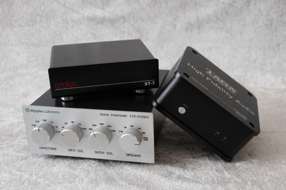

Denne gang kigger og lytter vi til stepups i forskellige prisklasser, for at se om det er en bedre løsning end aktive riaa’er til MC pickup’en. Og så sneg der sig lige en lille budget riaa ind, som overrasker meget
Hvad er den ideelle forstærkning af det sarte signal fra en MC pickup med meget lavt output? Er det en aktiv løsning integreret i riaa’en, hvor forstærkning sker med rør eller transistorer? Eller er den helt simple stepup bedre? Vi har gennem de seneste afsnit af ”På med vinylen” været omkring en del riaa’er med aktiv forstærkning, og oftest er det ikke en løsning, der gavner det sarte MC signal. Kun et par få gange med meget dyre riaa’en har det været en god løsning. Og i lang tid har Ortofons ST-80 SE super-stepup fejet den ene aktive riaa af banen efter den anden, men omvendt er Ortofon’en også en pebret løsning. Men hvad sker der så hvis det bliver dyrere eller billigere. Kan en stepup så stadig gøre det bedre?

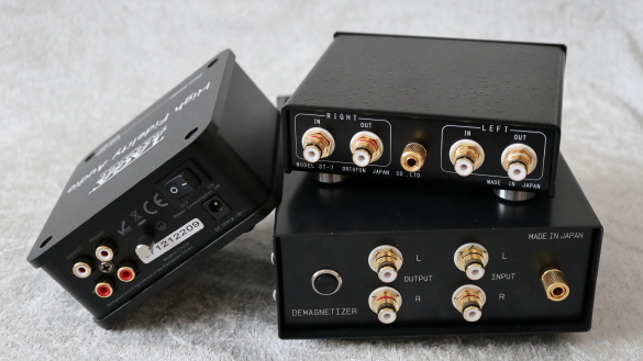

Ortofon ST-7

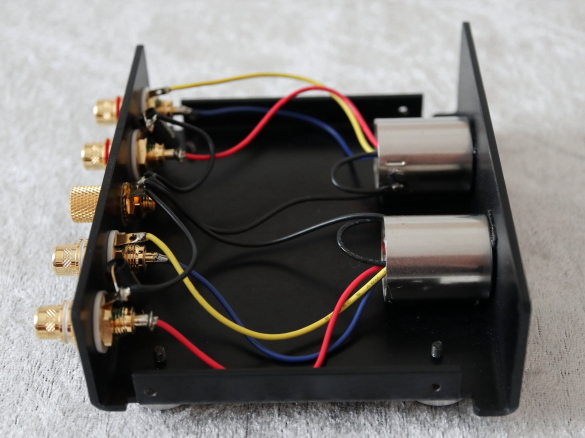

Dette er den ”mindste” stepup i Ortofons sortiment, og er primært rettet mod deres egen nye Quintet serie. Den er ganske ordinær, for den er enkel og ligetil i sin udførsel, men alligevel lækkert udført. Udefra er det de samme stik og stelskrue, som man finder på den 2½ gange dyrere ST-80 SE. Kabinettet er lavet i 2 mm tyk bukket stålplade, som qua sin tykkelse også er med til at skærme de små trafoer indvendigt. De fine drejede aluminiumsfødder underneden er de samme som på storebror.
Internt er det meget enkelt opbygget. De to små trafoer sidder bag fronten i stålcylindre, som skærmer yderligere. På udgangsstikkene sidder der en modstand i parallel. Og så er der egentlig ikke så meget mere i det, for ST-7 er helt ”back to basic” på den fede måde, hvilket giver god mening da det jo er en passiv komponent.

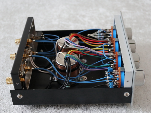

Miyajima er lidt af en specialist når det kommer til MC pickup’er og de tilhørende stepup’s, for dels har pickup’erne deres helt eget unikke type ophæng. Men også deres stepup’s er noget helt særligt, og jeg har en stærk mistanke om, at de også producerer dem for andre mærker, og især Ortofons stepup’s har flere lighedstræk med Miyajima, hvilket slet er ikke noget issue… tværtimod!
Og med ETR-Stereo må man sige, at Miyajima har vendt bøtten flere gange på hovedet, for den har ikke bare variabel modstand i indgangen – hvilket er set før, også fra Miyajima selv. Næ, de er såmænd gået all-in, og har også gjort udgangens modstand variabel, plus at kapaciteten kan ændres i små trin og hertil kan man også ændre den tilkoblede riaa’s indgangsimpedans.
Hvordan fungerer det så? Indgangsmodstanden klares med fire separate viklinger pr. trafo, og det samme er gældende med udgangsmodstanden. Det lyder jo alt sammen meget simpelt, hvilket det bestemt ikke er, for det kræver en uhyre præcision og den mindste afvigelse påvirker ikke bare én vikling, men alle otte i hver trafo, da de er viklet tæt op ad hinanden. Og forklaringen på ETR-Stereo’s pris skal helt klart findes her, for det her er håndarbejde der tager tid! Kapacitet og ændring af riaa’ens modstand klares af kondensatorer og modstande, der sidder i parallel over udgangene. Alle indstillinger klares med fire omskiftere af meget høj kvalitet.
Kabinettet er helt enkelt, og det er tydeligt at pengene er brugt på de eksklusive trafoer indvendigt, i stedet for en eksklusiv indpakning. Men fit og finish er stadig af bedste klasse, med både front og de fine fræsede knapper af aluminium. Ligeledes er stik og stelskrue på bagsiden af bedste klasse, og helt de samme som benyttes på Ortofons stepup’s(!).
Selve beregningen til valg af ind- og udgangsmodstand forklares i en fin lille manual, som er skrevet på engelsk med japansk accent. Kort fortalt så vælges indgang på baggrund af pickup’ens interne impedans, og udgang med en beregning på bagrund af forstærkning i stepup’en samt pickup’ens impedans. Og det er faktisk rystende enkelt, når man har gjort det bare én gang! Kapacitet og riaa-impedans klares med ørerne…

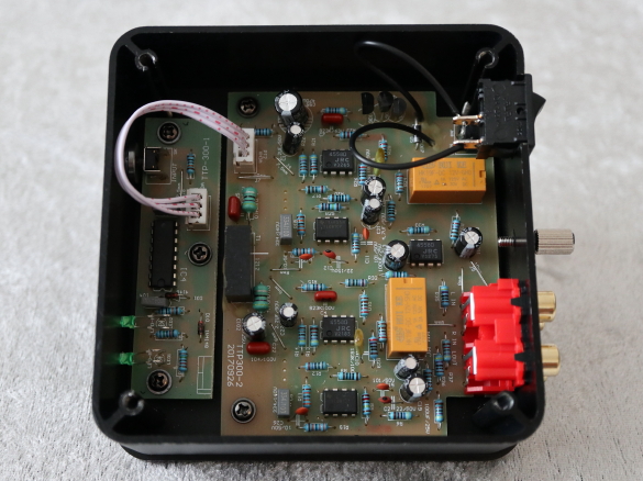

Og så kom der lige en lille joker med for holdet for de aktive MC riaa’er. Det polske mærke Taga Harmony har efterhånden opbygget lidt af en stjernestatus hos undertegnede, for de produkter der indtil videre har været forbi lytterummet, har i alle tilfælde givet ualmindelig meget vellyd for pengene. Og den lille riaa TTP-300 er ingen undtagelse. Af udseende er den rimelig anonym, men kigger man nærmere, så er den faktisk ret lækkert opbygget. Kabinettet er lavet af en aluminiumsprofil, med 5 mm tykke plader af aluminium spændt på som bund og topplade, hvilket giver et særdeles solidt og lækkert indtryk.
Internt er det ligeledes lækkert bygget op med separate kredsløb til de to kanaler, og komponentkvaliteten er overraskende god, med særligt fokus på kvaliteten af de valgte kondensatorer. Og som noget helt særligt så kan TTP-300 faktisk også benyttes til MC pickup’er, med en modstand på 100 ohm. Men strømforsyningen trækker ned på den samlede oplevelse, og er af den type, man også ser til små bærbare computere. Der er tale om en switchmode-type, og til prisen er det helt forståeligt at Taga har valgt denne. Men jeg er ikke i tvivl om, at en bedre og dedikeret forsyning vil kunne løfte ydelsen betragteligt. Og pudsigt nok, så er det tydeligt at høre på TTP-300, om forsyningen har den korrekte fase på 230V!
Men alt i alt er jeg yderst imponeret over kvaliteten på den lille Taga riaa, og ikke kun teknikken, for lydmæssigt giver den også overraskende meget for pengene…
