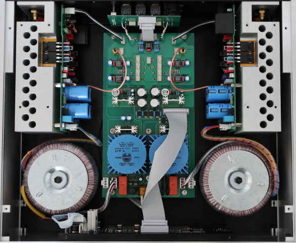

Rent teknisk er EX-M1 lækkert opbygget som en ren dual mono konstruktion, hvor de to halvdele i forstærkeren kun deler strømstikket bagpå. Selv indgangstrinnet har en selvstændig trafo per side! Valget af komponenter i kredsløbene er også af meget høj kvalitet. Som en speciel ting udligner EX-M1 forskellen mellem balanceret og ubalanceret input. Det har jeg kun oplevet ganske få produkter gøre før. Rent praktisk betyder det, at man ikke skal tænke over hvordan volumen skal stå, alt efter signalkilde. Og jeg kan allerede her afsløre, at der ingen hørbar forskel er på, om signalet er balanceret eller ubalanceret. Ganske godt gået af en ubalanceret konstruktion, hvor det balancerede signal skal igennem et konverteringskredsløb!

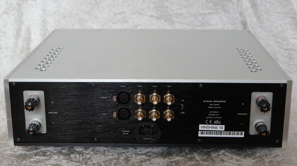

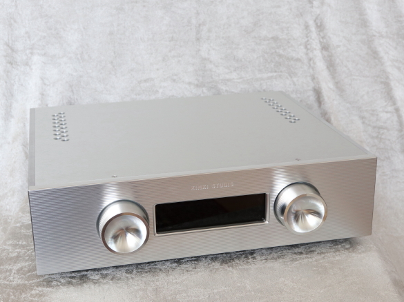

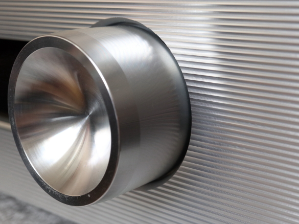

Kabinettet er en historie i sig selv, og er udført i lækre massive stykker af aluminium, og især fronten har fået den helt store tur. Den er en halv tomme tyk og er fræset med smalle, buede riller i hele frontens bredde. Og sammen med de to store drejede aluminiumsknapper til volumen og indgang/power, så får man et overordentligt godt indtryk af EX-M1 bare af at kigge på den. Sider, top, bund og bagside er ligeledes lavet i det lækreste aluminium med skuret finish. Vi er meget tæt på den overdådige finish, som Norma Audio har! På bagsiden finder man fire indgange, den ene balanceret, samt et sæt WBT-lignende højtalerterminaler i hver side. Super lækre stik, lavet til solide forbindelser.
Højtalerterminalerne er monteret direkte på de meget massive køleprofiler inde forstærkeren. De er ikke udformet traditionelt, men er i stedet en solid klump aluminium med udfræsninger til transistorerne og cylindriske åbninger i højden, med tilsvarende åbninger i top og bund af kabinettet. I stedet for at benytte overfladearealet til kølingen, så benyttes her det man kalder ”skorstenseffekten”, hvor varmen trækker luft op gennem køleprofilen ved hjælp af konvektion. På den måde suges kold luft ind i bunden og op gennem aluminiummet som afgiver varme til luften. Ikke en løsning man ser tit, men faktisk en yderst effektiv måde at køle på. Og trods en ret høj kl. A/B drift i EX-M1, så bliver den på intet tidspunkt mere en lunken at røre ved!
