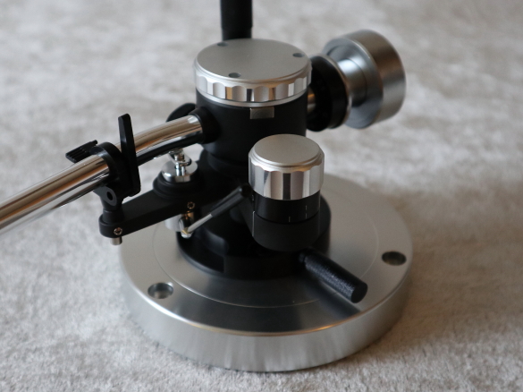

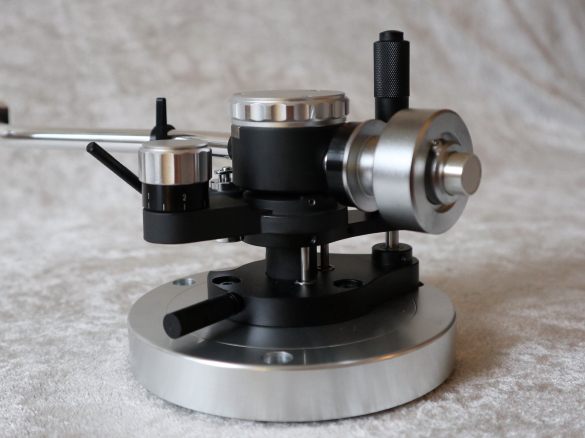

Selve armen hedder TK-850S og er en 9” arm, men fås også i 10” og 12” versioner. Mekanikken deler den med topmodellen TK-950. TK-850 har udelukkende statisk nåletryk, hvor indstilling af kontravægten sætter trykket. Modellen større har oveni dynamisk nåletryk, hvor trykket også kan sættes med fjederbelastning. Ellers er de to modeller mekanisk ens.
Og det nye er, at de har fået knivlejer til det vertikale leje, altså nålens bevægelse op og ned på pladen. Tanken er at knivlejer giver mindre friktion, så pickup’en kan bevæge sig friere, og nålen dermed kun aflæser rillens bevægelse op og ned, og ikke ujævnheder i pladen. Selve lejet sidder ”skævt” i forhold til armrøret og ikke vinkelret. Det horisontale leje er mere traditionelt, men er heller ikke udsat for samme form for dynamiske bevægelser.

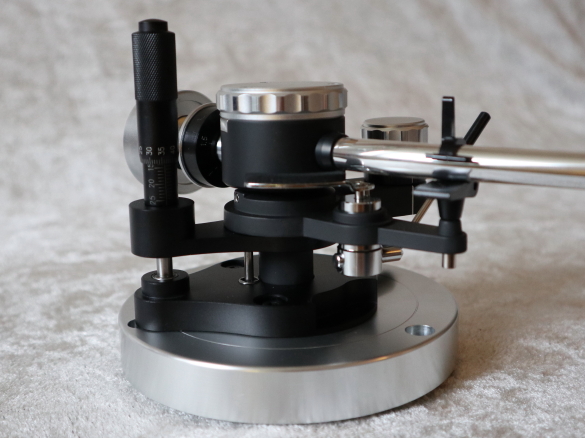

Selve monteringen var forbilledlig nem, og den ”gamle” Reed-arm blev afmonteret sammen med sin base, hvorefter den nye base blev monteret, efterfulgt af en særlig VTA-base, som ved hjælp af en mikrometerskrue kan løfte armen nemt. Herefter blev TK-850 monteret i VTA-basen, og kontravægt, headshell og kabel sat på. Alt sammen tog mindre end 15 minutter!

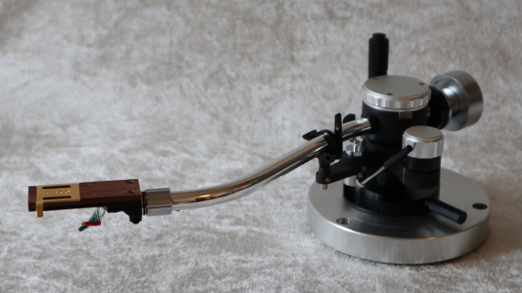

Monteringen og indstilling af pickup’en var ligeledes nem, og tog også kun ganske kort tid. Med til testen fik vi en ekstra headshell HS-30, primært for sammenligning af materialerne af disse, da det erfaringsmæssigt har vist sig, at det har stor betydning på selv pickup’en, så hvorfor ikke armen?! Og der var tydelig forskel, kan jeg allerede nu afsløre. Fit og Finish på TK-850 og det medfølgende tilbehør er af allerbedste klasse, og rent æstestisk var den en fremragende partner på GyroDec'en!

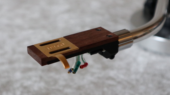

Men lydmæssigt fejler TK-850 bestemt ikke noget, og den er både præcis og meget dynamisk. Klangen bestemmer man selv – det er her kamæleonen kommer i spil, da materialet på headshell’en i den grad influerer på den samlede klang, fuldstændig som med en pickup. Som standard medfølger der en headshell af magnesium (HS-25), og sammen med ZYX 4D blev det for meget af det gode, med en meget direkte og lidt kølig klang med for meget energi i toppen. Det var dog en helt ren klang uden forvrængning af nogen art, bare lidt for direkte til undertegnedes smag.
Men med skift til en anden headshell (HS-30) med et lag af træ sammen med magnesium, ændrede det sig fuldstændigt, og straks lød musikken meget lig det jeg kender fra Reed 3P armen! Til gengæld havde Benz Ebony TR med sit træhus det klangmæssigt rigtig fint i headshell’en af ren magnesium. Dog kunne det høres at kablingen i standard headshell’en påvirker præcisionen en del. Her har den dyrere headshell også bedre kabling.
