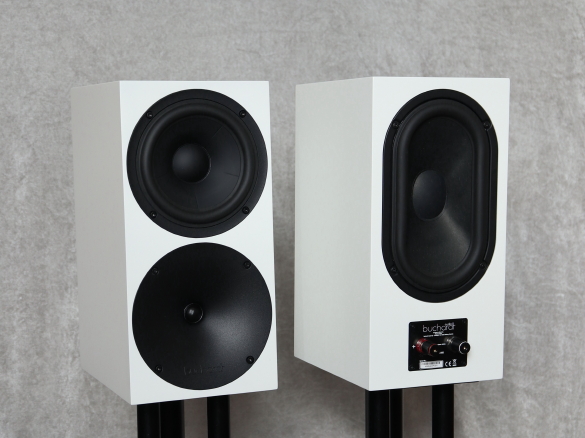

Den nye S400 er nemlig en del anderledes end de fleste højtalere, men er stadig inden for de flestes økonomiske rækkevidde. Det er en standermodel og modsat de fleste af den slags, så er S400 ikke en basreflekshøjtaler… hvilket ellers er normen, hvis der skal hives en realistisk mængde bas ud af en mindre højtaler. I stedet har S400 en slavebas, hvilket jeg nok skal forklare mere om senere. Men det stopper ikke her, for også diskanten er anderledes end de 28 mm enheder, som ligeledes er normen i de fleste dynamiske højtalere.

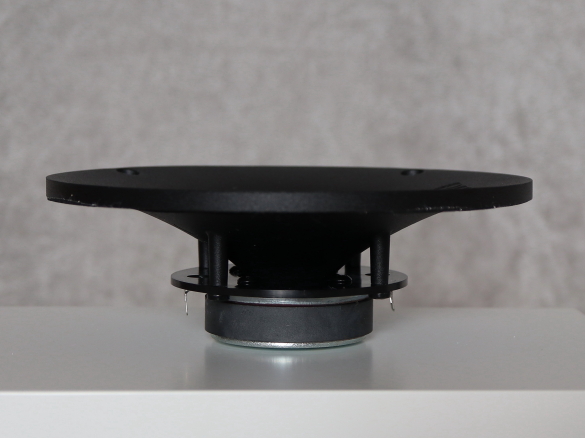

I stedet har Buchardt valgt en 19 mm softdome, der sidder i en waveguide. Denne hjælper den mindre enhed til, at kunne spille længere ned i frekvens med fuldt niveau. På den måde kan de to enheder stadig mødes ved 2000 Hz, hvor den større bas/mellemtone-enhed ruller naturligt af. Fordelen ved at benytte en mindre enhed er også, at opbrydninger i den mindre membran er mere usandsynlig.

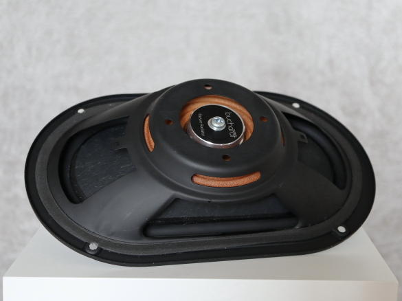

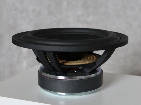

Bas-”systemet” består af en traditionel 6” enhed med en dæmpet aluminiumsmembran, der sidder i et stift, støbt chassis med en kraftig magnet og masser af udluftning, så kompression undgås bag membranen. Men som sagt er dette et slavebas system, hvilket betyder, at der er endnu en passiv enhed, som spiller med i bassen. Den ekstra enhed har hverken spole eller magnet, og reagerer udelukkende på den trykforskel, som den aktive enhed i det lukkede kabinet laver, for på dem måde at øge niveauet i bassen. Samtidig kan man ”tune” vægten af den passive enheds membran, så den er mere følsom i et bestemt toneområde. Og det er præcis dét Buchardt har gjort, og det virker bestemt efter hensigten!

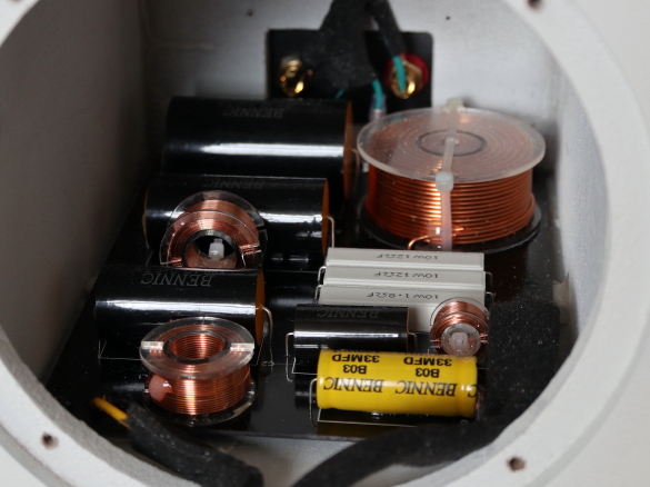

Delefilteret er lavet med ekstremt lækre spoler og kondensatorer, som man normalt ellers kun ser i meget dyrere højtalere. Filteret er af 2. og 3.ordens typen, hvilket man ikke ser så ofte mere. Fordelen ved ved dette er, at enhederne har et meget lille frekvensoverlap, og derfor ikke ”blander” sig i hinandens opgave. Ulempen er til gengæld, at man skal have rigtig godt styr på fasen i resten af højtaleren, så lydbilledet stadig står præcist. Hertil kommer komponenter som korrigerer for impedans og lignende.
Og det med fasen har Buchardt løst på flere utraditionelle måder… dels sidder diskanten som tidligere nævnt i en waveguide, hvilket flytter enheden tilbage, men derudover er den også placeret nederst af samme årsag. Ligeledes er S400’s front og bagside vinklet bagover i en trapezform, så de to enheders spoler står lige over hinanden.
Fit og finish kan der ikke sættes en finger på, selv om mat hvid ikke er særlig eksklusivt i undertegnedes optik. Men enhederne og delfilteret giver et overordentligt godt indtryk… ja, selv waveguiden til diskanten er lavet af tykt, støbt aluminium! S400 er en vældig fin højtaler, der giver et særdeles godt indtryk allerede inden de har spillet. Men hvordan spiller de så…?

For de fleste er jo nok nysgerrige på hvordan en slavebas arter sig i et mindre kabinet? Men det fungerer faktisk rigtig godt på S400, og jeg savnede på intet tidspunkt hverken niveau eller tyngde i bassen. Og samtidig undgår man en ”pukkel” i den nedre bas, fra en overdimensioneret basport, som skal give ”imponator-bas” fra et lille kabinet.
Og da der ikke er noget specifikt område der stikker ud i bassen på S400, betyder det også, at detaljer og nuancering får bedre kår, når det ikke bliver overdøvet af en buldrende basport. Det vokser selvsagt ikke ind i himmelen selv om bassen er rigtig god på S400… fysikkens love hersker stadigvæk, også her. Så der er selvsagt ikke det samme niveau i den allerdybeste bas, som man får fra en gulvhøjtaler, uanset princip. Men man får altså samme mængde bas fra S400 med dens slavebas, som man får fra en hvilken som helst anden basrefleks-højtaler i samme størrelse… S400 spiller så bare renere bas til sammenligning! Og det påvirker bestemt også resten af lyden opefter, hvilket betyder at man med S400 får mere lyd ud af de benyttede enheder.
