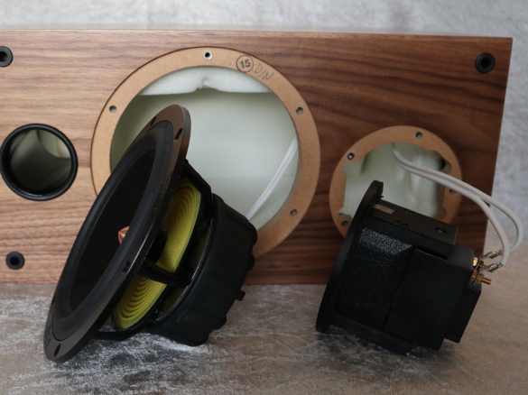

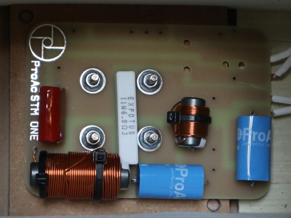

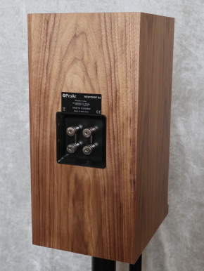

Enhederne er fra tophylderne fra de respektive leverandører, og et bud er at Seas og Fountek står bag. Bas/mellemtonen har en membran af glasfiber, med et kraftigt, støbt chassis, en stor magnet, og udluftning efter alle kunstens regler. Diskanten er som sagt af båndtypen, og sidder i sit eget dybe kammer. Delefilteret er virkelig simpelt og består af ganske få mindre komponenter af meget høj kvalitet. Det er tilsyneladende af 2. ordens typen, og ud over en spole og kondensator til hver enhed er der et par komponenter til en meget let regulering af niveau og impedans. På bagsiden sidder to sæt kraftige terminaler til biwiring.
