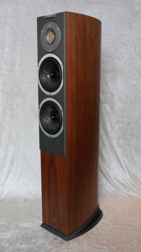

Audiovector har gjort det igen… skabt en ny højtalerserie, som igen rykker ved grænserne. Den nye serie hedder R3 og er en videreudvikling af SR3. I denne test ser og lytter vi nærmere til Arrete versionen
Og selv om man ikke tror det muligt, så har Ole Klifoth igen rystet posen, og en allerede rigtig god højtalerserie er blevet endnu bedre! Og selvfølgelig fortsætter platformsteknikken fra de tidligere SR- og SI-serier. Men på R3 er det kun selve kabinettet, der er til fælles med tidligere modeller… alt andet er nyt.

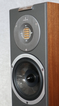

Det burde ikke kunne lade sig gøre, men R3 Arrete er forbedret på en række punkter. Den mest synlige er nok de nye membraner i bas/mellemtone enhederne. Det er stadig kulfiber, men i en mere fast type. Fibrene er stadig vævet, men i en anderledes - og optimeret - form til membranen. Og så er det styrket med en kunstharpiks, som man kender det fra kulfiber til biler. Men både vævning og harpiks er nøje valgt ud fra en optimal dæmpning. Normalt har støbt kulfiber en ret høj egenresonans, men det er ikke tilfældet her.
Første gang materialet blev benyttet hos Audiovector var i den mange gange dyrere R8 Arrete, og det er fuldstændig samme enheder man nu ser i R3 serien! Ellers er enhederne meget ens med tidligere enheder: Kraftig støbt chassis af magnesium, spoleform af titanium og kraftige magnetsystemer. En pudsig detalje er dog, at de nye enheder ikke måler anderledes… men de lyder meget anderledes!

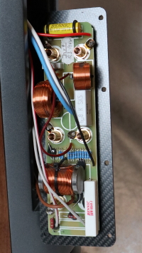

Men også diskantenheden er anderledes, selv om det grundlæggende er den samme AMT diskant som også var at finde i SR3 serien. Men i R3 Arrete (og Avantgarde) er det en dæmpet version, som man først så det på SR6II og siden R8. Og så har Arrete modellen også fået et s-stop filter foran membranen som man også så det oprindeligt på QR serien. Ligeledes er delefilteret opdateret, så det passer med de nye enheder. Og på Arrete er selve pladen, hvor delefilter og terminaler er monteret, også lavet af støbt kulfiber. Med den traditionelle aluminiumsplade kan der faktisk måles en lille ændring i værdien på spolerne, når der løber signal igennem. Dette forsvinder med kulfiberpladen! Kort fortalt handler det om, at den magnetiske udstråling ikke spejles tilbage af kulfiberpladen…

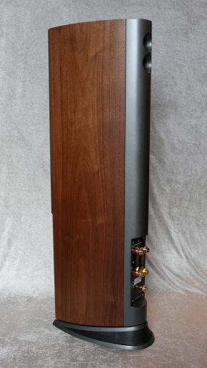

Terminalerne er faktisk også nye – og meget lækre, og på R3 er der nu ”kun” mulighed for bi-wiring. Men en meget speciel ting ved R3 Arrete er, at de kan jordforbindes. Andre mærker har tidligere prøvet dette med varierende resultat, men hos Audiovector kan det have en effektiv virkning! Det er egentlig ganske enkelt… chassiserne på bas/mellemtone-enhederne har en stelledning, der kører gennem et lille filter, og ud i en enkelt separat terminal på bagsiden. Man kan så tilkøbe et kabel, hvor to ledninger med et bananstik går ud i et schuko strømstik, hvor kun jordstikket har forbindelse. Dette kan man så putte i et vægstik, der har en rigtig jordforbindelse, eller en strømskinne med kunstig jord. Alternativt kan man selv lave et kabel, da der ikke er noget hokus pokus over det.
Kabinettet er som sagt det samme, man kender fra de tidligere modeller i SI- og SR- modellerne, og det gør at man nemt kan opdatere sine Audiovector højtalere til nyeste version. Men der er kommet nye finishes til, og soklen er også ny. Den nye sokkel er mere åben, og det betyder et bedre flow fra basporten, som stadig kommer ud i bunden af kabinettet. Fit og finish er som altid af allerbedste standard, og der kan ikke sættes en finger på noget… det er møbelkunst af allerbedste klasse!!! Og hvis du vil læse mere om alle finurlighederne, så tag et kig på nogle af de tidligere anmeldelser af SR3, SR6 og QR her på siden...
