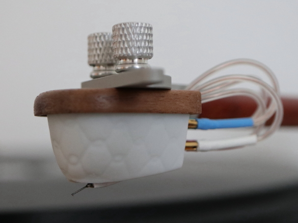

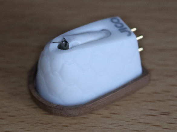

Jico Seto-Hori
Jico er bestemt ikke noget ukendt mærke, tværtimod kender mange dem som storleverandør af nåleforsatser til et væld af pickup’er. Også bedre end de originale, så man kan hente endnu mere vellyd ud af en ellers jævn pickup. Det nye er, at dette er deres første egen pickup - nogensinde!
Jico er ikke nogen nybegynder i pickup-branchen… de har været med siden 1873 hvor de startede med produktion af synåle. I 1949 begyndte produktionen af stålnåle til aftastning af lakskiver, og den egentlige produktion af nåleforsatser som vi kender dem i dag, begyndte i 1966. Så det er altså et firma med stor erfaring, og alligevel skal vi skrive 2019, før deres 100 % egen pickup ser dagens lys.
Og det er en meget speciel lille sag, vi har med at gøre. Det mest åbenlyse er det hvide hus af porcelæn… ja, du læste rigtigt: Porcelæn, næsten som du kender det fra din kaffekop. Og hvad er der så specielt ved det? Jo, dels bliver det lavet efter en metode, hvor huset krymper meget under brændingen, hvilket der skal være rigtig godt styr på, så husene ikke afviger for meget fra hinanden. Huset har under støbningen fået et fiskenet-mønster Hori-Tsuke, som er specielt for byen Seto… heraf navnet Seto-Hori!
Porcelæn er et meget hårdt materiale med de fordele der følger, som stivhed og tyngde, men det har også en høj egenfrekvens – man kender lyden fra kaffekoppen, så på toppen er der placeret en lille plade af valnøddetræ, der har en passende dæmpning, så huset holdes mest muligt resonansfri.
”Motoren” er også speciel, om end Jico holder kortene tæt til kroppen… det er en MC High, hvilket betyder at den ikke behøver ekstra forstærkning, men kan gå direkte i en MM riaa. Nålefanen er af Boron – et meget stift og let materiale, og nålen er en MicroRidge – og har en form der ligger meget tæt på rillen i pladen. Ellers er der ikke mange informationer at hente, men et kvalificeret gæt er at spolerne er af kobber. En MC med højt output har en højere bevægelig masse, da der skal flere viklinger til, hvis outputtet skal være større. Dermed kan der ryge lidt af fordelene ved en MC i forhold til MM.
Lytteindtryk
Seto-Hori er en fantastisk umiddelbar pickup, med en meget naturlig og ligetil klang. Der er tyngde og nuancer i bassen, som fremstår med en god præcision og detaljering. Basgang og trommesæt står fint fri af hinanden. Der er et godt drive, som er med til at sætte præg på den samlede musikalske oplevelse.
I modsatte ende er ligeledes naturlig og friskt, og med en umiddelbar fornemmelse af luft. Og hvor en high output MC ofte kan kæmpe med opløsningen i diskanten, så er det ingenlunde tilfældet med Seto-Hori. Det er finkornet og let, men den mangler den frihed, som man får med dyrere MC pickup’er med lavere output.
I mellemtone-området går Seto-Hori direkte efter haserne på de dyrere ZYX og Benz pickup’er i lytterummet, og det er absolut her, at den har sin force. Der er en naturlighed og friskhed i lyden, som jeg ikke husker at have hørt fra andre pickup’er i den omkringliggende prisklasse. Selv den supergode Clearaudio Maestro(V2) må se sig indhentet…
Seto-Hori lyder simpelthen af meget mere end prisen indikerer, og samtidig gør den godt og grundigt op med bagdelene ved high output MC-princippet. Et gæt er, at der sidder en meget kraftig magnet inde i den, så spolerne stadig kan holdes relativt små!?
Men selv nye ”stjerner” har begrænsninger, og det har Seto-Hori også. Og det opleves primært på de tekniske sider af musikken, hvor lydbilledet er noget smallere end det fra de dyrere pickup’er. Ligeledes er dybden i lydbilledet heller ikke så uendelig, og man kommer ikke helt ud i krogene. Placeringer er de rigtige steder i bredden og højden, men 3D oplevelsen får man ikke. Detaljeringen er til gengæld rigtig god, og generelt er det hele der, men man får ikke den der ”hov, det har jeg ikke hørt før”-oplevelse.
Men dynamikken tager til genmæle, og Seto-Hori har agilitet som en utålmodig greyhound i sin bås på løbebanen… så snart den rammer rillen spæner den derudaf med en impulsrespons, som ellers koster en del mere!

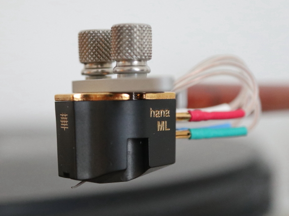

Hana ML
Hana er et relativt nyt mærke – i hvert fald på den danske hifi-scene, men igen er der både viden, kunnen og masser af erfaring bag. For Excel Sound Corporation som står bag mærket, har i 50 år produceret både pickup’er og tonearme for mange kendte firmaer. Hvilke er en forretningshemmelighed, da der selvfølgelig er en vis stolthed hos de firmaer, der modtager viden og produktion hos Excel Sound…
De første modeller fra Hana må siges at være mere budget-orienterede, men med ML/MH er alle sejl sat til for, at opnå det bedste. I øvrigt er modelbetegnelserne hos Hana meget sigende: Første bogstav beskriver nåletype - E=elliptisk, S=shibata og M=microline. Andet bogstav beskriver output – L=Low og H=High. Så modellen i denne artikel har altså en microline-nål og lavt output.
Men derfra er lighederne med de mindre modeller meget små. På ML er stort set alt skiftet ud, og umiddelbart er den eneste lighed nålerøret af aluminium. Huset er nyt, og er lavet af Delrin, som både er stift og har en høj dæmpning. Men for dels at passe i flere arme, samt for at få en endnu bedre dæmpning af resonanser, så er der også her et andet materiale på toppen for at øge den samlede masse: En messingplade.
Alle metaldele i ML’s motor er ligeledes kryogen-behandlet for, at forbedre magnetfeltet. Selve magneten er i øvrigt af AlNiCo, som ikke har et specielt stærkt magnetfelt, men skulle ”lyde” bedre. Det stiller selvfølgelig krav til resten af motoren – spolerne, som er optimeret til dette.
Lytteindtryk
Hana ML griber tingene lidt anderledes an, og er ikke lige så umiddelbar, men har lidt mere karakter. Til gengæld springer den ud af højtalerne med en dynamik af en anden verden. Lige så er impulsvilligheden i top, og der lægges ud med et ordentligt tryk fra starten.
Normalt kan pickup’er med plastikhus godt være lidt ”bloomy” i den øvre bas, og det fornægter sig heller ikke i Hana ML, men det er tydeligt at niveauet er noget mindre, hvilket helt klart skyldes kombinationen med messingen, der har en anden dæmpning. Det betyder faktisk, at bassen er rigtig godt nuanceret, med kun et lille tvist i den øvre bas. Men sammen med et solidt tryk og godt med tyngde, giver det et rigtig godt ”drive” til resten af musikken.
Stemmer og instrumenter fremstår med en rigtig god grad af naturlighed, men Hana har samlet set valgt en lidt mere direkte klang, uden at det på nogen måde er pågående… bare lidt mere fremme i skoene. Det betyder at der er lidt ekstra energi i de øvre frekvenser, og med mellemrum kan det også komme til udtryk ved, at man hører lidt ”tst”-lyde i de allerøverste lag.
Teknisk er Hana’s lydbillede også helt i tråd med prisklassen… det er stort med en god bredde og højde, men dybden når ikke helt derind, hvor dyrere pickup’er kommer. Placeringer er ligeså gode, men der mangler lige den sidste luft. Men også her er detaljeringen rigtig god, og man hører alt der foregår i musikken.
Umiddelbart tænker jeg, at Hana ML er ”gearet” mod udstyr med en lidt varmere klang, og et par rigtig gode stander-højtalere i den bedre ende. Og da der først røg lidt vinyl-jaaazzz på, så var det da også som om at Hana ML vågnede op… det er helt klart her, den føler sig hjemme! Den ekstra energi i de øvre frekvenser giver bare noget ekstra frasering på eksempelvis messing(!)-blæsere…
