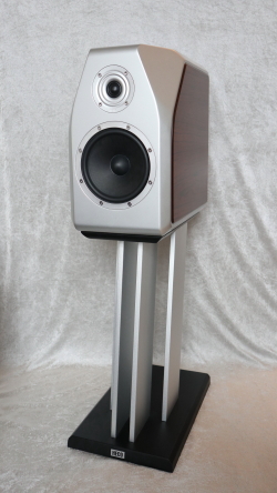

Men så mødte jeg Heco’s helt nye stander/reol højtaler… hvilket de egentlig slet ikke er! Jo bevares, de står på en stander, men så hører al sammenligning også op. For Belladonna er STORE(!), og det i en grad som får de ellers ret store Audiovector SR6 i lytterummet til at syne nærmest ordinære…
Men der er mening med galskaben, for Heco Belladonna udnytter de kompromisser, man ellers ser i de fleste højtalere generelt. 2-vejsprincippet har allerede bevist, at det er den bedste løsning. Men det fungerer ikke optimalt i et gulvkabinet, hvilket normalt er nødvendigt, hvis man skal have et vist niveau af bas med. Omvendt er det også begrænset hvor meget lydtryk mindre enheder kan levere i bassen. Derfor suppleres der ofte med en ekstra enhed, hvilket igen har sine kompromisser.

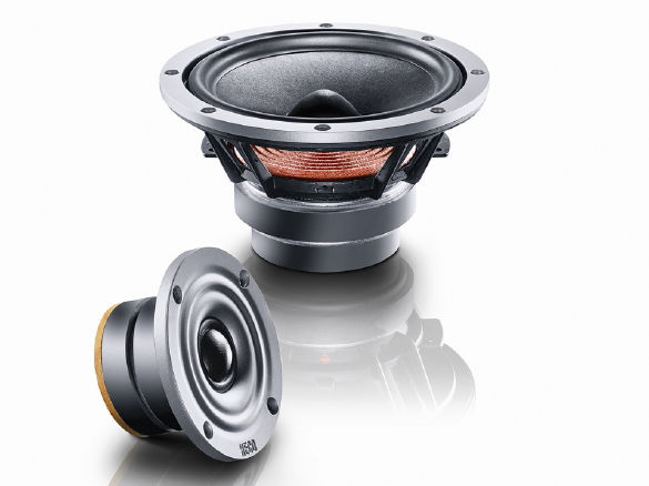

Løsningen er en større 8” bas/mellemtone og en 30mm diskant, som har højere følsomhed nedefter, så overgangen til den større enhed bliver nemmere. De er så placeret i et kabinet, som er optimeret til den større bas. Og det betyder selvsagt at kabinettet bliver noget større, end hvis det var en mere ordinær 6,5” enhed, hvilket er normen på de fleste standerhøjtalere. Så Heco Belladonna er STORE(!), og selv om de står på en stander, så er det reelt set en gulvhøjtaler - i et optimeret kabinet.

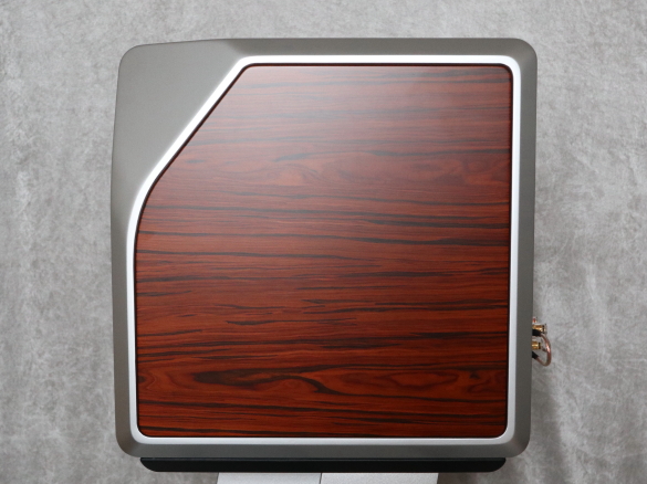

Rent æstetisk er Belladonna en krydsning af ”Wilson Audio møder Sonus Faber Extrema”, med et voldsomt massivt kabinet lakeret i en lækker sølv matlak, og udsøgte træpaneler med kirsebærfinér på siderne. Fronten er affaset så den snævrer ind omkring diskantenheden. Standerne følger med til Belladonna, og kan/skal skrues fast til højtalerne. De er lavet med en kraftig base og top af træ med matsort lak. Profilerne som udgør benene, er af massivt aluminium, og hver stander vejer 15 kilo, som skal lægges til vægten af Belladonna på 18 kilo per styk. Normalt spørger man ikke til en kvindes vægt, men i dette tilfælde understreger det blot, at vi har med en sværvægter af en sopran at gøre!
Enhederne til Belladonna er simple - på den gode måde, forstået ved at de er traditionelle, men udviklet specifikt til opgaven. Og hvorfor overudvikle tingene, hvis den rigtige løsning er enkel? Bas/mellemtone-enheden har en membran af langfibret papir og uldtråde, så man opnår en let men stiv konstruktion. Og kalotten i midten er udformet som en faseplug, så der også er styr på denne del i mellemtonen. Chassis, spole og dobbeltmagnet er veldimensionerede helt efter bogen.
Diskanten er som sagt noget større end normalt, men er udformet med et større ”bulb”-kantophæng som spiller med ned mod mellemtonen. Kalotten i midten minder så mere om en traditionel enhed, som gør at den nemt også når de høje toner. Igen simpelt og enkelt! Uden om sidder en lækker baffel af aluminium, med et bølget mønster som optimerer spredningen i de høje frekvenser. Og igen er der en kraftig, dobbelt magnet.

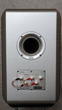

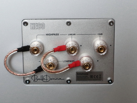

Ligeledes er delefilteret helt enkelt og ligetil, og lavet som tredjeordens filter med impedanstilpasning. Komponenterne er af god kvalitet med plastkondensatorer og jernkernespoler. Det sidste vil nogen måske rynke på næsen af, men det har faktisk en god grund. På den måde kan spolerne holdes fysisk mindre, til fordel for lyden! På de kraftige terminaler bagpå kan man vælge mellem lineær og +2 dB løft i diskanten.

Skifter man til +2 dB på terminalerne bagpå, så vil man få oplevelsen af mere ”luft” og flere detaljer i diskanten, men det sker på bekostning af lydbilledet, som bliver fladt og monotont… og lydbilledet er netop en af Belladonna’s store forcer!
