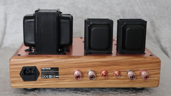

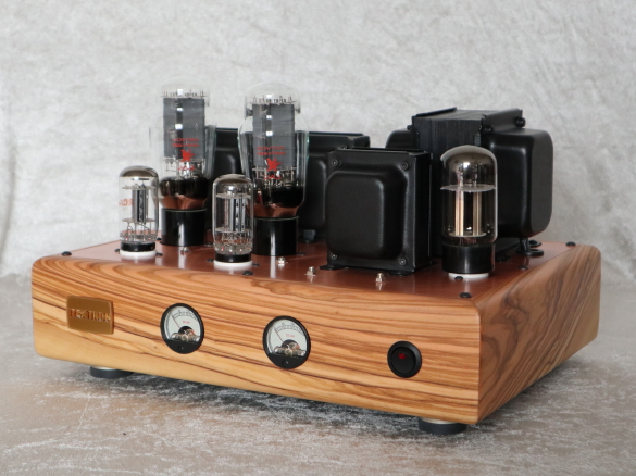

Det er sjældent at jeg kalder hifi smukt, men det er lige præcis det jeg gør med den lille Tektron forstærker… for den er smuk på den klassiske måde. Smukt poleret oliventræ danner rammen, med en kobberplade i skuret finish på toppen, hvor de ydre komponenter er spændt fast. Trafoerne er ”inhouse”, lakeret i matsort, og vækker minder om noget fra starten af forrige århundrede. De er lavet efter Tektrons egne specifikationer, og er viklet med høj præcision til deres specifikke formål.

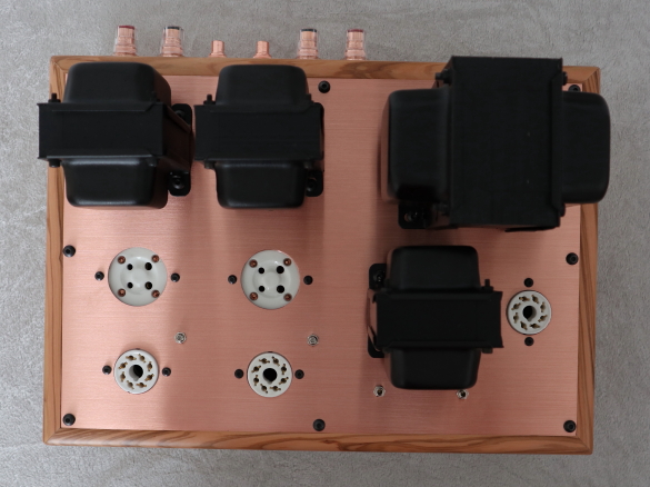

Alle rørsokler er af porcelæn, og på forsiden finder man to klassiske amperemetre, som benyttes til at stille bias på udgangsrørene, sammen med et par diskrete præcisions-potentiometre på toppen. Der er yderligere to potentiometre ved 2a3 rørene til at stille niveauet af brum. Men det er summen af de forskellige dele, der skaber skønheden… Tektron laver ubetinget det smukkeste hifi der findes!

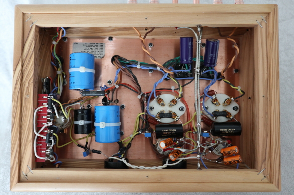

Internt er layoutet simpelt og enkelt, med højpræcisions-komponenter fra bedste hylde. Og ja, en del af dem er dyre, men det skinner tydeligt igennem, at præcision er vigtigst. Og da antallet af dele ikke er mange, så er der plads til at vælge frit. Alt er hardwired, det vil sige at der ingen print er, men at alle komponenter er loddet direkte sammen i deres respektive kredsløb. På bagsiden finder man lækre stik og terminaler i rødguld, hvor indholdet af kobber er højere, hvilket giver bedre ledeevne, mens korrosion stadig holdes på afstand.

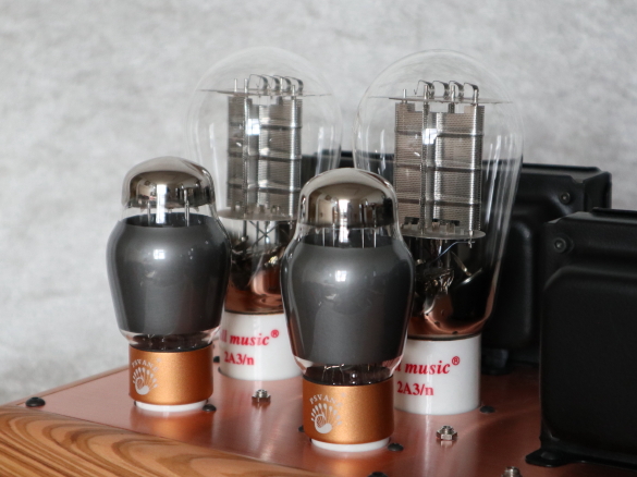

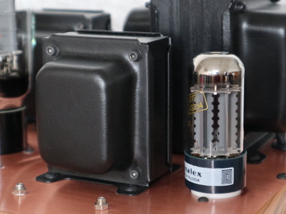

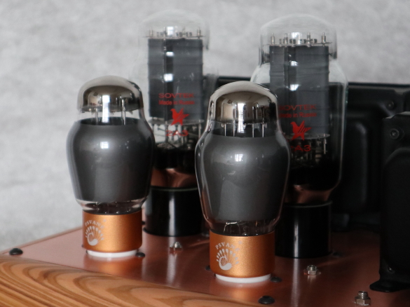

Rørene kan man i princippet vælge frit, og Tektron er leveringsdygtige i både nyt og gammelt (NOS – New Old Stock) og i alle prisklasser. Til denne forstærker blev der valgt NOS RCA 6sn7 til indgang/driver, NOS GE 5v4ga til ensretter på indgangen, og Sovtek 2a3 til udgangen. Sovteks rør enten elsker eller hader man, men kombineret med det rigtige indgangs/driverrør, så synger de fantastisk!
Ensretterne til 2a3 rørene (en til hvert rør) er af SolidState typen, det vil sige en ”klassisk” diodebro. Men når der nu er valgt ensretterrør til indgangen, hvorfor så ikke gå hele vejen?! Fordi de fleste ensretterrør dykker væsentligt i spænding, når strømtrækket stiger, hvilket giver tab af kontrol i lyden. En SolidState diodebro har ikke samme problem. Og indgang/driverrørene trækker kun små strømme…

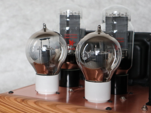

I forbindelse med at ordren blev lagt hos Tektron, der i øvrigt har hjemme på Sicilien i vulkanen Etna’s skygge, blev der ved siden af indkøbt andre rør, så der kunne prøves lidt forskelligt af. Jeg har altid haft en svaghed for Psvane, så der blev indkøbt to forskellige sæt: Et sæt 6sn7se med globeformet glas (det skulle have indflydelse på lyden?!) og et sæt CV181TII som er fra Psvane’s fineste rækker. Især sidstnævnte har høstet meget stor ros.

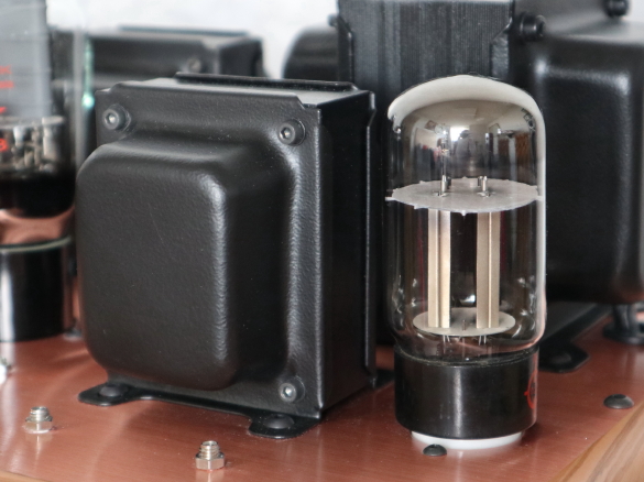

Hertil blev valgt et 5ar4 ensretterrør fra Gold Lion som igen går for at være et af de bedste, og som er direkte kompatibelt med 5v4ga. Og til udgangen faldt valget på Full Music 2a3/n, som er et ”mesh”-rør, hvilket igen skulle have en fordel for lyden. Så der blev ”rullet” rør til den helt store guldmedalje… og forskellene er absolut markante, hvilket er stor cadeau til Tektron’en, som bare løfter opgaven i takt med at niveauet løftes på rørene.

Forstærkeren blev sat op som leveret, med NOS rørene fra RCA og GE, og de nye Sovtek. Generelt var lyden som beskrevet ovenfor, men ikke helt så letflydende og med en smule markering i den nedre diskant. Det lød stadig afsindigt godt, men det blev lidt for korrekt, hældende mod en (for) neutral klang.
Umiddelbart tænkte jeg, at det måtte være Sovtek rørene som bidrog med dette, da de ofte har fået hug for netop at være lidt ”kliniske” i deres spillestil. Men da jeg ikke havde modtaget andre 2a3 rør endnu, så vendte jeg blikket mod indgang/driver-rørene, og så skete der ting og sager! Først blev de globeformede Psvane sat i, og det ændrede hørbart klangen i en behageligere retning, men også med en snert af varme mod toppen, som ikke påvirkede musikken på de tekniske sider, bare en anelse (for) blød hat. Alt var egentlig dejligt, men der var jo et sæt til… Og i røg Psvane CV181TII rørene, og resten kan man læse ovenfor!
Men der var jo også et ensretterrør fra Gold Lion… og det skulle selvfølgelig også prøves. Og det gjorde det faktisk rigtigt godt i forhold til det ”gamle” GE 5v4ga rør. Tingene blev strammet gevaldigt op, præcisionen i bassen fik et ekstra nøk, og alting lød mere korrekt. Men det blev også lidt kedeligt, for al den lækre nuancering og frasering blev dæmpet. Og i bassen lød det faktisk lidt lækrere med lidt mere ”svum” på stortrommen. Så det ”gamle” GE rør røg i igen.
Og her kunne historien egentlig godt ende, for alt var så godt allerede…
Efter lang ventetid ankom så endelig de lækre Full Music 2a3/n rør, og de gjorde så også straks en forskel i forhold til Sovtek rørene, men måske ikke så stor som man havde forestillet sig… for jo, der er forskel, men det ligger mest i opløsningen, som lige har fået et ekstra hak i den rigtige retning. Detaljer blev tydeligere, og der dukkede også nogle ting op, som jeg ikke har bemærket før.
Klangmæssigt er Full Music rørene mere åbne mod toppen, hvilket Sovtek rørene ikke umiddelbart manglede, men der er lige en anelse mere luft og energi i de højere luftlag med 2a3/n rørene. Men stor cadeau til Sovtek rørene for, at de faktisk gør det rigtigt godt - til en tredjedel af prisen! Så med dem er man faktisk godt startet ud, hvis man vil udforske 2a3 universet.
