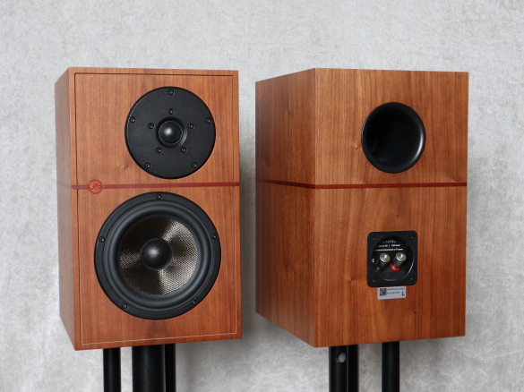

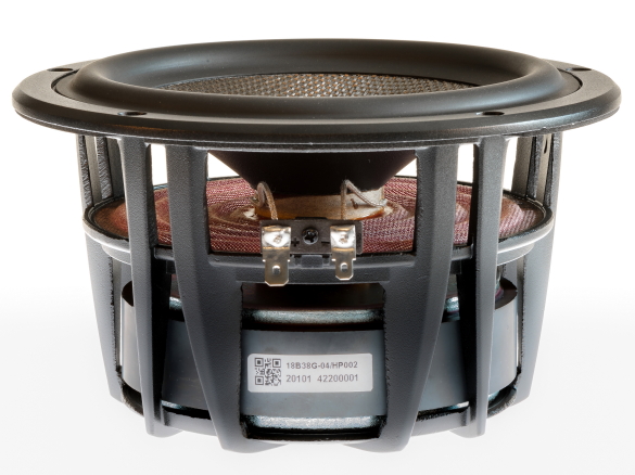

Atalante 3 er på en gang både meget traditionel, men også meget nyskabende. Og det mest iøjefaldende er nok bas/mellemtone-enheden. Det kunne godt ligne at membranen er lavet af kulfiber, men det er det ikke… det er basalt, en stenart der kommer fra størknet lava. Ud af det har man lavet en flettet fiber, som sammen med en speciel filt i midten, en skumbagside og særlig lim udgør en stiv membran. For nærmere forklaring, skal man besøge Revival’s hjemmeside.
Motorsystem er særdeles veludviklet, og som man så det i gamle dage hos Dynaudio, så er det hele samlet i en støbt metal-”kurv”. Magneten er STOR(!), og har samme diameter som membranen. Ligeledes er spideren i samme diameter, så man får en meget lineær bevægelse af enheden. Og udover den specielle membran, så er det tale om god gedigen, velafprøvet mekanik, der er udluftet efter alle kunstens regler. Man skal jo ikke gå over åen efter vand…!

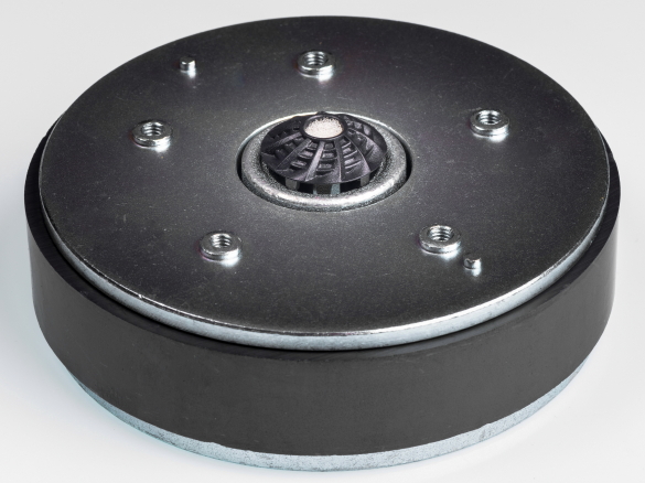

Diskanten er fuldstændig det samme, både nyskabende og traditionel. Det er en 28 mm softdome, med Revival’s helt egen opskrift på coatingen, og igen er motorsystemet STORT(!) med en magnet på 10 cm i diameter. Det specielle og nyskabende er, at der lige bag membranen sidder i diffuser, som forhindrer at den bagudgående lyd bremses eller reflekteres tilbage. Polstykket er naturligvis udluftet, og i bagkammeret sidder endnu en diffuser, som dæmper de sidste refleksioner. Enhederne er placeret asymmetrisk på højre/venstre højtaler.

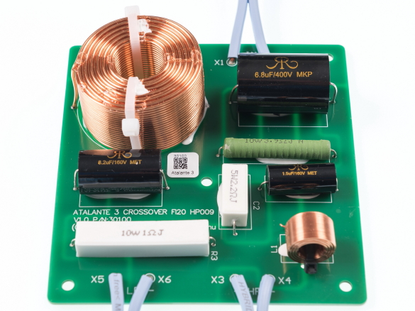

Delefilteret er også helt traditionelt med få, rigtig gode komponenter. Der deles relativt højt ved 2800Hz, væk fra det meget følsomme område midt i mellemtonen. Der er ét sæt lækre terminaler på bagsiden.
Kabinettet er en traditionel, firkantet kasse - trods franskmændenes flair for design. Men selv om det er enkelt, så er det ekstravagant udført med lækker valnød-finér, og lækre detaljer med en indlagt liste hele vejen rundt om kabinettet og en træ-medaljon indsat i fronten. Igen, enkelt, men rigtigt lækkert!
