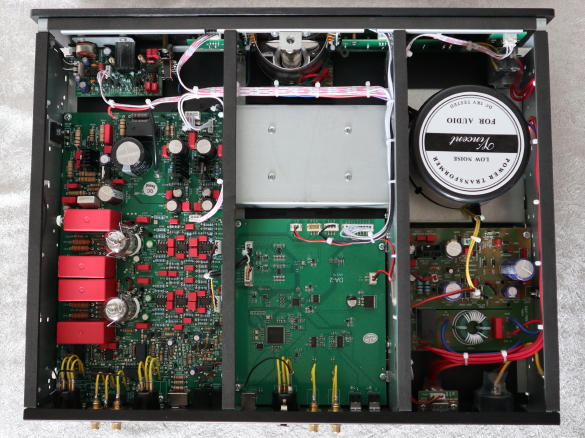

Det betyder, at de har endevendt de digitale kredsløb, og opgraderet hvor det var muligt. Bitrates og samplingsfrekvenser er det samme, bare med bedre data og simplere kredsløb. Ellers ligner DAC-700 meget sin forgænger med to forskellige analoge udgange, de interne separate opdelinger til strømforsyning, digital-del, og analog-delen. Og umiddelbart ligner layout på de analoge kredsløb også hinanden, men kigger man efter, så er der forskelle - mest tydeligt på transistordelen.

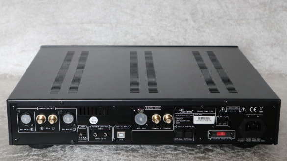

Kabinet, stik til digitale indgange og de analoge udgange ligner fuldstændig det samme, og her er der også mulighed for at skifte mellem rør og transistor i udgangen. Dog kan jeg allerede nu afsløre, at hvor forgængeren lød ens fra de to udgange, så har DAC-700 ikke alene en anden generel klangstruktur… den lyder også lidt forskelligt fra de to typer udgangstrin. Ligeledes er der både balanceret og ubalanceret udgang, men jeg har kun testet rent ubalanceret, da resten af reference setup’et kun honorerer dette.

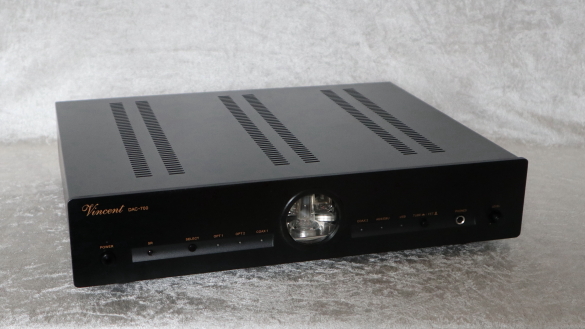

Som det bør sig, så har DAC-700 også ”øjet” på fronten, hvor ensretter-røret til strømforsyningen sidder. Finish og kvalitet af kabinettet er som vi kender det fra Vincent - ikke prangende, bare godt og solidt. Og så har Vincent igen sprunget Bluetooth over, hvilket jeg efterhånden synes skal være der til streaming fra mobiler enheder. Jeg benytter det selv, når der skal tjekkes ny musik ud, via reference setup’et fra diverse streaming tjenester. Den nye top-forforstærker fra Vincent, SA-T7MK, har også fået Bluetooth!
