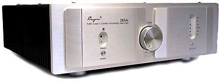

Hvor langt kan man nå med 2 x 50 watt ?? Cayin 265 Ai kommer faktisk rigtig langt i ren klasse A drift.
Cayin 265 Ai integreret klasse A forstærker
Vi har tidligere stiftet et nært bekendtskab med produkterne fra kinesiske Cayin, så vi tog med tak pænt imod endnu en håndfuld produkter fra den karismatiske Jesper, der styrer sit lille distributionsfirma Interceptor med entusiastisk håndelag. Eet af produkterne var denne 25 kg tunge klasse A forstærker.
Klasse A ???
For de, der ikke er helt med på kategoriseringen af klasser kommer her en yderst kort forklaring. For effektforstærkere eller udgangstrinnet i integrerede forstærkere er den mest udbredte forstærker klasse AB forstærkeren. Humlen er, at AB forstærkeren trækker den strøm, den skal bruge undervejs – dvs fuld skrue med masser dynamik trækker meget strøm, mens en enlig lille trille på en piccolofløjte ved lav styrke trækker meget mindre.
Klasse A forstærkere trækker derimod fuld effekt konstant uanset hvor meget eller hvor lidt fart, der på musikken. Da den effekt, der afsættes i højttalerne alt andet lige er stort set den samme, skal klasse A forstærkeren slippe af med den effekt, der ikke sendes til højttalerne. Det sker i form af varme. Det betyder et enorm spild set i forhold til klasse AB forstærkeren, men det betyder samtidig, at udgangstransistorerne hele tiden har den maksimale strøm til rådighed. Hermed reduceres forskellige forvrængningsprodukter – især crossover forvrængningen, som opstår i klasse AB forstærkerne når transistorerne skifter polaritet. Mængden af denne ubehagelige forvrængning er afhængig af den tomgangsstrøm, udgangstrinnet kører med, men kan også kompenseres på andre måder, som jeg ikke vil gå i detaljer med her. Da effekt  er spænding x strømstyrke, kan højere spænding give lave strømstyrke og dermed øget crossover forvrængning. Rene klasse A forstærkere er i praksis fri for denne forvrængning. Prisen for denne kompromisløse metode er naturligvis et stort strømforbrug, men du kommer også til at betale mange penge for de større køleprofiler og strømforsyning.

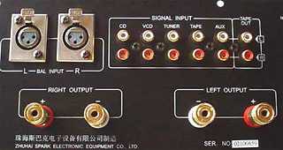

Cayin 265 Ai er altså en enorm forstærker, når du tager i betragtning, at den ifølge Interceptor yder 2 x 50 watt. Fronten er holdt i tungt udseende aluminium og leder fantasien lidt hen i retning af russisk sværindustri. De to trykknapper er til hhv. afbryder og valg af indgang, mens der er plantet en stor motorstyret volumenkontrol lige i midten. Forstærkeren ledsages af en remote ligeledes i aluminium. På bagsiden finder du de mest almindelige tilslutninger i form af forgyldte RCA-stik, men der er også et sæt XLR indgange til balancerede signaler.

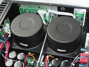

Indvendig er Cayin 265 Ai naturligvis mærket af drifttypen og er forsynet med to 500 VA indkapslede ringkernetrafoer. Der sidder 40.000 uF kapacitet i ladelytterne til hver kanal, som i øvrigt kommer fra RubyCon. Forstærkeren er designet som en ægte dual mono.
