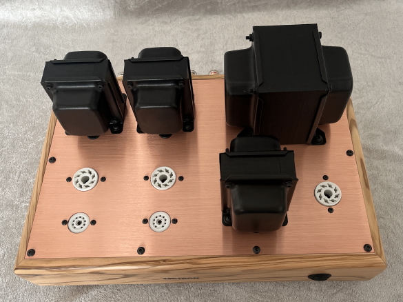

Og jeg var slet ikke i tvivl om, at det skulle være fra Tektron. De sicilianske forstærkere, håndbygget i Etnas skygge. For dels er de smukke at beskue, men de også smukke at lytte til. Og så er det prima håndværk, bygget af en sand mester på sit område. Modellen er fra TK One serien, som er Tektrons bud på en budgetserie, hvor de er gjort enklere og mere prisvenlige. Men det er stadig samme trækabinet – i dette tilfælde oliventræ med en kobber-topplade, og med de klassiske sorte trafoer lavet efter Tektrons egne specifikationer. På KT88 modellen er strømtrafoen ca. 20 % større, da rørene trækker lidt mere power.

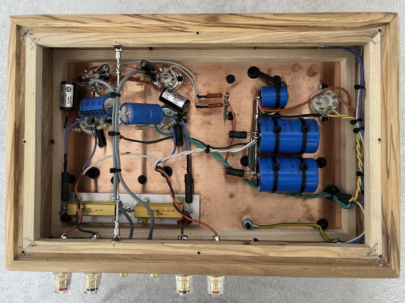

Forskellen finder man indeni, hvor komponenterne stadig er i rigtig god kvalitet, og med fokus på overførsels-kondensatorerne, her fra Miflex. Ikke voldsomt dyre, men rigtig gode. Den største egentlige forskel er de enklere kredsløb, med autobias på udgangsrørene via et par effektmodestande, og som standard en diodebro som ensretter. Dog er min forstærker specialbygget med ensretterrør i stedet.

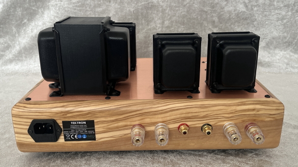

Faktisk er det overraskende så simple kredsløbene er, og der sidder kun 10 komponenter pr. kanal til ind-og udgangsrørene. I forhold til 2A3 forstærkeren, som er mere komplekst bygget, så er der næsten tomt inde i KT88’eren. Men der er jo det som der skal være, og jeg tror absolut at det er medvirkende til at lydforskellene er så små mellem de to rørforstærkere! Alt er naturligvis hardwired i sand Tektron stil, og rørsoklerne er i porcelæn. Stikkene på bagsiden er solide og i god kvalitet.

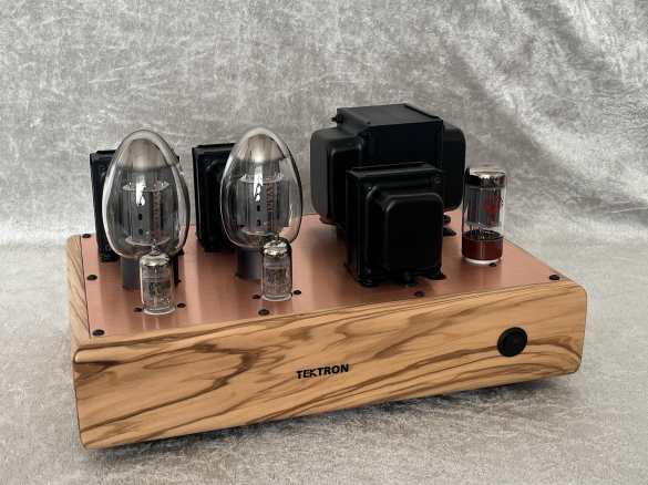

Rørene jeg har valgt er alle fra Psvane, med 5AR4 fra Classic serien, 12AU7-TII fra Art serien, og endelig de meget smukke dråbeformede KT88 fra Acme rækken. Alle sammen rør af bedste skuffe, og jeg må ærligt indrømme at behovet for at rulle med flere rør, ikke har haft min interesse denne gang. 12AU7 rørene havde jeg allerede liggende, og valget af 5AR4 røret var ligetil da det er fuldstændig magen til TAD røret i 2A3 forstærkeren. Med KT88 rørene gik jeg efter toppen, selv om både GoldLion, TAD og Tung-Sol 6550 var med i overvejelserne.

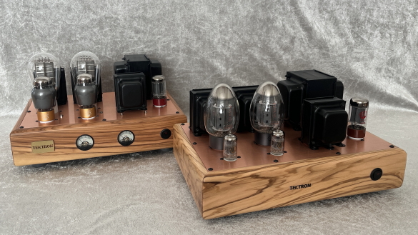

Udseendet af KT88 forstærkeren er noget enklere, da fronten kun har en tænd- og sluk-knap, og de små 12AU7 rør fylder mindre visuelt. Men det gør den ikke mindre smuk, for til gengæld kommer de flotte hvirvler og årer i træet mere til sin ret på fronten. Og slægtskabet med 2A3 forstærkeren kan man ikke komme uden om. Størrelsesmæssigt er de ens, og side om side udgør de en meget smuk og fantastisk vellydende duo.
