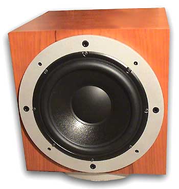

Allerede i sommers fortalte vi om System Audios nyeste subwoofere her på HIF4ALL.DK, Subelectro 175 og SubElectro 200. Det var dog først på KT-messen i oktober, vi lyttede til 200’eren for første gang, og det fik os til at invitere den i testlokalet.
Der er tale om en subwoofer i helt traditionelt design – en terning på 3 x 35 cm, men særdeles nydelig og kun ganske få cm større end selve 10” long-stroke basenheden. I bunden sidder en stor basport, som i System Audios dokumentation kan lukkes, hvis dit lytterum er under ca. 20 m2 for at undgå en buldrende bas.
Bagsiden af sub’en huser som vanligt forstærkermodulet og de tilhørende indstillingsmuligheder. Afbryderen er assisteret af en mulighed for at auto-shut-off efter en tid uden signal – en option, der også sætter sub’en ”online” igen, når et signal detekteres. Fasen kan vendes 180 grader, hvis du have behov for sære placeringsmuligheder, der er to linie ind- og udgange, så du kan route signalet videre, hvis dit setup forlanger det. Ud over indstilling af delefrekvensen og volumenkontrollen, findes et potmeter med ”basboost” på op til 6 dB ved 40 Hz. Selv om det lugter mere af bilstereo end hifi, bør du opfatte denne funktion som et supplement til tuningen til resten af dit setup eller sub effektmager til din hjemmebif. Som en velkommen feature understøtter Subelectro 200 også high-level inputs direkte fra din forstærkers højttalerterminaler, så du kan benytte sub’en sammen med eksempelvis stereoforstærkere uden volumenstyret preout.. Du kan samtidig tilslutte dine satellithøjttalere direkte til sub’en. Den indbyggede forstærker yder 380 watt. Sub’en fås i ahorn, kirsebær (testmodellen) og sort ask.

I testopstillingen med System Audio 1280 MkII fik vi efter mange sveddryppende flytteforestillinger den bedste lyd ved at placere sub’en mellem fronthøjttalerne i nærheden af den venstre – ganske enkelt fordi, det var det mest praktiske. Der var således ca 1½ meter til bagvæggen og det samme til nærmeste sidevæg. SubElectro 200 spillede til at starte med med lukket port – altså som System Audio anbefaler til 20 m2 eller mindre. Tilpasningen til resten af systemet var ganske nem efter placeringen var foretaget med en delefrekvens lige under 80 Hz, hvilket fik os til at forsøge THX-indstillingen på 80 Hz rent på Lexicon MC8 processoren. Det duer !! Med porten lukket skal der lidt ekstra hestekræfter af sted, men til gengæld er gengivelsen præget af virkelig god kontrol, fremragende attack og kontinuerlige dybe toner står klart defineret uden bæven eller rysten. Vi fik hurtigt flyttet sub’en over i stereoopstillingen med B&W 703 trukket af GamuT D200. Delefrekvensen blev sat til ca. 55 Hz. SubElectro 200 forstod beskeden og supplerede B&W’erne på forrnem vis og gav den samlede frekvensgang næsten en halv oktav mere nedadtil – også selv om Subelectro 200 af naturlige årsager ruller en anelse tidligere af end hvis den spiller med åben port.
Med åben port går SubElectro 200 næsten helt ned til grænsen for det hørbare. Bevares, niveauet er faldet nogle dB, men den hidsige 10” skal jo også overleve. Der er stadig god kontrol over enheden,  fremragende spark i bunden, flot dynamik og engagement selv om en samling strøgne kontrabasser i næroptagelse for fuld blæs godt kan virke lidt som en nybagt teenageyndling i sine første højhælede sko. Gevinsten er dog den forrygende dynamik, som især kommer dig til gavn i din biograf. Med Gladiator i DVD’en, DTS ES som lydformat og basboosteren på plus et par dB bliver der ryddet op i kælderetagen. Husk at holde niveauet rimeligt – når du sub’ens smertegrænse, vakler kontrollen og forvrængningen stiger – præcis som alle andre subs i denne klasse.
