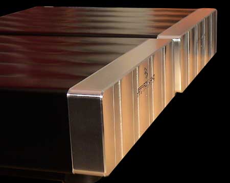

De to to monotrin er særdeles kompakte og vejer stort set ingenting. 201’erne ligger i udviklingsmæssig sammenhæng i direkte linie fra de voldsomme Jeff Rowland 300 forstærkere, men selv om de er mindre end en telefonbog, yder de alligevel respektable 250 watt i 8 ohm og ifølge Jeff Rowland 500 watt i 4 ohm… !
Så er der designet – mand… designet er totalt i orden med den beskedne størrelse, de buede aluminiumsfronter med den blå diode på fronten. Jeg er overbevist om, at hvis du har problemer med at overtale resten af husstanden til at investere i 2 x 250 watt i 8 ohm, så list lige et sæt 201’ere hjem hi-tech reolen, så skal du bare se !!

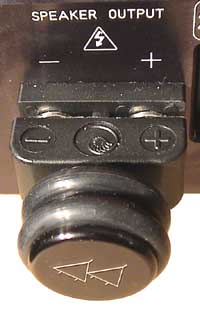

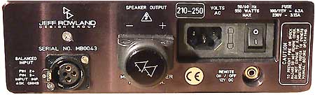

Bagsiden er lidt anderledes, end vi er vant til at se. For det første er højttalerterminalerne af en type, der i princippet kun accepterer spadestik og løse ledninger, da kablet holdes fastspændt med en enkelt drejeknap. Vores Nordost Valkyrja lånekabel med frugtstik måtte således overlade scenen til triwirekablet fra Analysis Plus, som er monteret med spader. Jeff Rowland har udelukkende forsynet 201’erne med en balanceret indgang. Lidt irriterende, men givetvis for ikke  at kompromittere ICE-modulernes ultralave støjniveau. Afbryderen sidder lidt ubekvemt på bagsiden, men med en forbrug på 8 watt uden musik kan forstærkerne jo lige så godt stå tændt konstant, med mindre du er så heldig at have en forforstærker, der kan sætte forstærkerne i standby via remote styringen på bagsiden.
