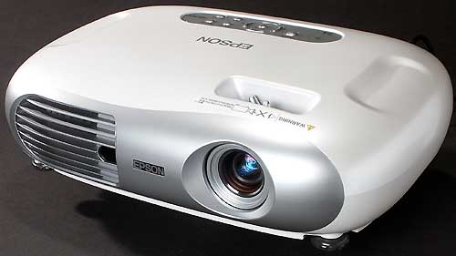

Epson EMP-TW10: Prisbombe
Epsons nyeste videoprojektor giver ikke testens bedste billede, tværtimod. Til gengæld er prisen sensationelt lav. Den vejledende pris er 10.000 kroner inklusive moms. Og rygtet vil vide, at Epson EMP-TW10 vil kunne fås for helt ned til 8.000 kroner i december måned, og at denne pris endda vil inkludere et lærred.
For dette beløb får man en ægte 16:9 projektor med nøjagtigt samme opløsning som den testede Hitachi. Den eneste forskel er, at billedet ikke virker helt så skarpt, men pixelstrukturen er den samme.
En afgørende forskel mellem de to lavprisprojektorer er, at Epsons objektiv kun har et begrænset zoomområde og fast lens shift opad. Men det gælder nu også for de fleste andre projektorer i testen, så det kan på ingen måde trække nedad.
Fjernbetjeningen til Epsons projektor fylder kun 40 x 85 x 6 mm. Den er faktisk så lille og tynd, at den kan stikkes ind i en sprække i projektoren, når den ikke bruges.
Epsons projektor har et karakteristisk rundt design.
I december måned kan den fås for kun 8.000 kroner inklusive moms og inklusive et lærred.

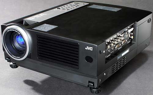

JVCs videoprojektor koster 85.000 kroner, så det er testens dyreste. For den pris får man en projektor med JVCs eksklusive D-ILA teknologi.
JVC betragter D-ILA teknologien som en bedre løsning end både DLP og LCD fordi den både giver høj farvestabilitet og så mange og så tætsiddende pixels, at de i realiteten er usynlige. Derudover giver D-ILA en perfekt farvegengivelse, fordi der er et billeddannende element for hver af de tre grundfarver.
Jeg glædede mig derfor voldsomt til - for første gang - at teste en D-ILA projektor. Og i betragtning af den relativt høje pris forventede jeg også en billedkvalitet af høj klasse. Og jeg blev ikke skuffet. I hvert fald ikke ret meget.
Farvebilleder står nemlig flot på lærredet med en ekstremt flot tonalitet i især de lyse nuancer, og pixels er som forventet ikke-eksisterende. Jeg havde også håbet på et flot sortniveau, men på det punkt blev mine forventninger ikke opfyldt. Det kan derfor diskuteres, om JVCs projektor er de mange penge værd - i hvert fald får man ikke en billedkvalitet, der er synligt bedre end det, man opnår med Sanyo PLV-Z2 til mindre end 1/4 af prisen.
Professionel bestykning
Den høje pris skyldes dog ikke kun D-ILA teknologien, men også at projektoren har en HD-opløsning på 1.400 x 788 pixels, og at den er professionel i sin bestykning. F.eks. er der DVI-port, og RGB-indgangen er udstyret med rigtige BNC-stik med omløber.
Objektivet har et relativt langt brændviddeområde, så projektoren kan stilles bag publikum, hvis lærredet er rimeligt stort. Desværre er der fast lens shift opad, så hvis billedet skal projiceres hen over hovedet på publikum, skal projektoren hænges på hovedet og der skal være højt til loftet. Den slags begrænsninger er normen for dagligstueprojektorer, men burde ikke gælde for et professionelt apparat som JVC DLA-HX1.
JVC DLA-HX1 er en HD-projektor med et professionelt udvalg af stikforbindelser.
Prisen er også professionel, nemlig 85.000 kroner inklusive moms.

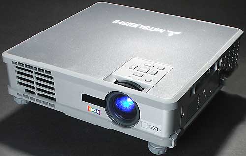

Mitsubishi HC3: God til dataprojektion
Mitsubishis nye 16:9-projektor er en af testens mest lysstærke. Til gengæld er sortniveauet ikke velegnet til videoprojektion.
Dataprojektorer skal have et så højt lysniveau, at man kan se billedet i et oplyst lokale, og så spiller det ikke den store rolle, om sort bliver rigtigt sort, for sortniveauet bliver alligevel ødelagt af det omgivende lys.
Problemet med Mitsubishis videoprojektor er, at den opfylder kravene til dataprojektion, men giver et fladt og kedeligt billede, når den bruges i et mørkelagt lokale. Og film skal jo  ses "i biografen".
Når det er sagt er Mitsubishi HC3 ellers en relativt almindelig videoprojektor med en opløsning, der knap og nap opfylder PAL-standarden og et zoomobjektiv, der sender billedet opad - fra f.eks. dagligstuebordet. Zoomområdet er 1,2X.
Mitsubishi HC3 har et lysniveau, der gør den velegnet til dataprojektion.

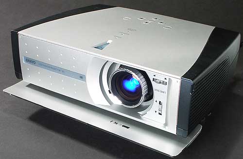

Sanyo PLV-Z2: Testvinder
Sanyos LCD-projektor gav testens mest imponerende billede med gode farver, stort kontrastomfang og en iøjnefaldende skarphed.
Billedet dannes af en LCD-blok med 3 paneler á 1.280 x 720 pixels, hvilket er ægte HD. Og det er naturligvis en væsentlig del af forklaringen på den gode billedkvalitet. Men Sanyo understøtter også de ekstra pixels med en række billedforbedrende teknikker. Det mest iøjnefaldende er, at billedet er tilført en ekstra portion kunstig skarphed. Det er måske et billigt trick, men hvad gør det, når bare det virker.
Desuden har Sanyo gjort alt for at opnå det størst mulige kontrastomfang. Eksempelvis er højlysene lige ved at brænde igennem - eller rettere, de brændte igennem i min S-video testopstilling, men var i orden, når billedet overføres via den digitale DVI-forbindelse. Gammaen er også indstillet, så der bliver masser af detaljer i det sorte. Og man kan blænde objektivet ned for at give skarpheden og kontrasten et ekstra lille nøk.
Resultatet er et billede, der nærmest står som mejslet i lærredet. Og de mange pixels er desuden så små og tætsiddende, at de i praksis er usynlige.
Optisk billedflytning
Objektivet har 1,3X zoom, hvilket er ganske normalt. Desuden kan det forskydes både horisontalt og vertikalt ved hjælp af et par knapper på forsiden af projektoren. På den måde kan man flytte billedet op/ned og til siderne, hvilket gør det langt lettere at få hjemmebiografen til at fungere optimalt.
På forsiden er der en klap, som svinges op foran objektivet, og som er så bred, at den dækker hele fronten. Det giver projektoren et diskret design, når den ikke bruges, og den kan derfor stå i dagligstuen i eksempelvis en reol, uden at vække unødig opmærksomhed. Desuden er det nemmere at slå klappen for end at stå og fumle med et objektivdæksel.
Sanyo PLV-Z2 har lens shift og en bred klap, der vippes op foran fronten når projektoren ikke bruges.
Og så præsterer den testens mest imponerende billede.

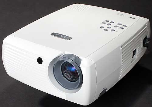

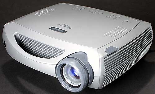

ScreenPlay 5700: Ægte PAL-format
ScreenPlay 5700 er den første DLP videoprojektor i ægte PAL-format. Det gav den en EISA-pris som "European Projector of the Year 2003-2004".
ScreenPlay 5700 er ikke nogen billig projektor. Og til trods for, at det er en DLP-projektor, så er sortniveauet ikke markant bedre end det, man opnår med de bedste LCD-projektorer. Til gengæld er farverne suverænt flotte, for projektoren overholder broadcastverdenens D65 standard. Og kontrastomfanget er trods alt 1400:1, så vi er under alle omstændigheder oppe i den høje klasse..
Det er også en fordel, at projektoren er velforsynet med betjeningsknapper, så man slipper for at bruge "computer-menuerne" i det daglige.
Fast installation
Sammen med projektoren får man et kabeldæksel, så ledningerne ikke ses som en fuglerede. Det har mindre betydning, hvis projektoren bare bliver taget frem, når man skal bruge den. Men ved fast installation er det en æstetisk fordel, ikke mindst i betragtning af at der er hele syv videoindgange at gøre godt med. En fast installation kan derfor omfatte lige så mange tilsluttede apparater, som man skifter imellem via fjernbetjeningen.
Videoindgangene fordeler sig med en composit, to S-video, tre component og en DVI. Desuden er der en almindelig computerforbindelse.
ScreenPlay 5700 er produceret af InFocus, der er mest kendt for sine projektorer til datamarkedet.

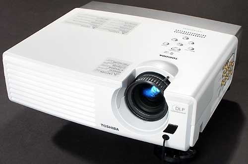

Toshiba TDP-MT100 og MT500: Hel og halv pris
Toshiba deltager i testen med to DLP-projektorer til henholdsvis 24.900 og 12.800 kroner.
Det var ellers et fast princip, at testen udelukkende skulle være åben for projektorer til 16:9 formatet, fordi det ville lukke effektivt af for de deciderede dataprojektorer, og fordi 16:9 jo er det altdominerende format i forbindelse med DVD-film.
Alligevel kunne vi ikke lade være med at medtage 4:3-projektoren MT100, for med en vejledende pris på 12.800 kroner inklusive moms er den særdeles billig i betragtning af, at den er baseret på DLP-teknologien.
Kontrast og chipformat
Den første forskel vi lagde mærke til - ud over billedformatet - er de to projektorers billedkontrast. Fra fabrikkens side var den billige MT100 nemlig justeret til en kriminelt høj kontrast. Men det kunne der heldigvis kompenseres for via projektorens menuindstillinger. Ved samme lejlighed gav vi også MT100 en væsentligt højere farvemætning, men så stod de to billeder også uhyggeligt ens, prisforskellen taget i betragtning. Eneste forskel var et lidt svagere sortniveau i forbindelse med MT100.
En anden forskel er, at kun den dyre projektor er udstyret med DVI-forbindelse for digitalt input. Og at denne projektor naturligvis også giver en bedre opløsning ved 16:9-projektion, fordi man her kan udnytte chippens fulde opløsning i modsætning til 4:3-projektoren, hvor chipformatet beskæres ved det smalle biografbillede.
Finish
De to projektorer adskiller sig også ved deres finish.
Den billige MT100 virker ærligt talt noget plasticagtig, mens MT500 fremstår som et kvalitetsprodukt i metalkabinet og med et fornemt forarbejdet objektiv. Lampen i MT500 er desuden en anelse kraftigere
Der er også det specielle ved den billige MT100, at man har sparet tænd/sluk-knappen. Så hvis man vil slukke projektoren på den nænsomme, lampebesparende måde, er man nødt til at bruge fjernbetjeningen - som i øvrigt kommer fra InFocus. Et eller andet sted må der derfor være et slægtskab med den testede ScreenPlay projektor.
Toshiba TDP-MT100 er en DLP-videoprojektor til 4:3 formatet. Prisen er kun 12.800 kroner.
Toshiba TDP-MT500 giver mange funktioner til prisen. DLP-chippen er den samme som i ScreenPlay 5700.
