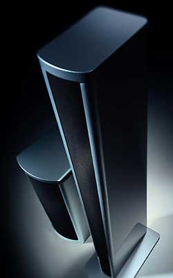

Jeg har tidligere stiftet et indgående kendskab til Wisdom Audios 50”  og 75” Planar Magnetic Line højttalere. Dog er den nye M-75 blevet til et monopol højttaler med en lang række forbedringer i båndprincippet. For de, der ikke er helt dus med liniekilde højttalere, kommer her et udtræk af de vigtigste tekniske detaljer om Wisdom Audios højttalerfilosofier med udgangspunkt i de nye modeller M-50, M75 og Adrenaline ”Rush”.
Liniekilde højttalere opfører sig meget anderledes end almindelige højttalere, der groft sagt afleverer lyden fra et eller flere nærliggende punkter (enhederne), hvorfra lyden breder sig ud i lokalet. Lyden fra et 3-vejs højttalers enheder overlapper hinanden i både frekvensområde og udstråling og ofte resulterer det i alle de unoder, vi kender så godt som hot spots, dead spots og forurening af lyden fra uens refleksioner. Man kan sige at lyden breder sig fra højttaleren som en lidt asymetrisk kugle. En liniekilde højttaler som M-75, der består af et langt bånd har en udbredning som en opretstående cylinder, der ekspanderer. Kun i bassen, som i sin natur er omnidirektionel, sker der en konventionel udbredning. Udbredningen fra båndet breder sig kun i det horisontale plan, hvorved energien kan koncentreres på lyttepositionerne. Det betyder i praksis mindre nødvendig forstærkerkraft og færre refleksioner og dermed mindre lyttetræthed.

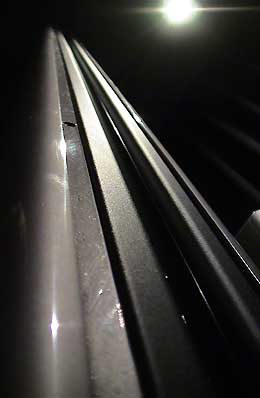

Wisdom Audios Magneplan systemer har været 12 år undervejs. Selve båndets masse ligger i følge Tom Bohlender lige under luftens egen masse og er derfor særdeles lette at drive for det kraftige magnetsystem. Det betyder i sagens natur, at detaljering, transparens og kontrol er på teknologiens maksimum. De mange års udvikling af selve båndet eller diaphragmen, har betydet, at Wisdom Audios bånd er ualmindelig solide og i dag håndterer frekvenser helt fra 125 Hz med fuld volumen. En del af forklaringen er, der i hver højttaler faktisk ikke sidder ét, men hele tre diaphragmer eller bånd – alle i 75” længde. Det særlige design sammen med en ny ”Smartdriver” sammen med et kontrolprint sikrer ifølge Tom, at højttalerens bånd dækker næsten 180 graders homogen spredning og dermed gør det muligt at have et bredere lyttevindue end man ellers kender fra liniekilder.  Hver af disse SMART-drivere koster omkring 3000 $...  Det skyldes en udmarvende produktionsmetode for at sige det mildt. Derfor vil disse særlige liniedrivere heller ikke blive udbudt til OEM, siger Tom.
Under de 125 Hz benytter M-75 to sub-kabinetter hver med to 12” enheder i. Enheder udmærker sig ved at benytte en meget kort svingspole i et meget langt magnetgab. Der er en del oplagte fordele ved denne teknik. For det første bliver enheden meget mere stabil, når det handler om impedansen. Da magnetfeltet er langt mere konstant i hele svingspolens længde, betyder det desuden lavere forvrængning og mulighed for større membranvandringer og øget kontrol – alt ifølge Tom Bohlender. Af samme årsag kan vægten på membranen øges og derved give mulighed for brug af mere stive materialer end ellers. For at være på den sikre side anvender Wisdom et ”kobberærme” for at sprede magnetfeltet helt end over de enorme 3”, svingspolen kan bevæge sig. Faktisk kan en Wisdom 12” sub flytte mindst lige så meget luft som en typisk 18” enhed…  Prisen for hele dette arrangement er, at magnetens styrke skal være helt ud over det sædvanlige. En enkelt magnet til en Wisdom Audio sub vejer da også på den helt forkerte side af 15 kg…. ! eftersom transduceren er tæt på et ideelt fjeder / masse system, kan man ifølge Tom beskrive enhedens egenskaber ved hjælp af resonansen (Fs), en fjeder konstant (Vas) og den totale dæmpning (Qts). Disse parametre kan du nu få helt kontrol over i subområdet takket være Wisdom Audios Active BRAIN, der er et aktivt 24 dB delefilter med en række ekstra muligheder. Den udvidede kontrol i sub’en giver dig mulighed for at tune det samlede systems frekvensområde i bunden helt ned til 12 Hz !!! Baskabinetter er da også konstrueret af 1,5” MDF med asymmetrisk tværdæmpere.

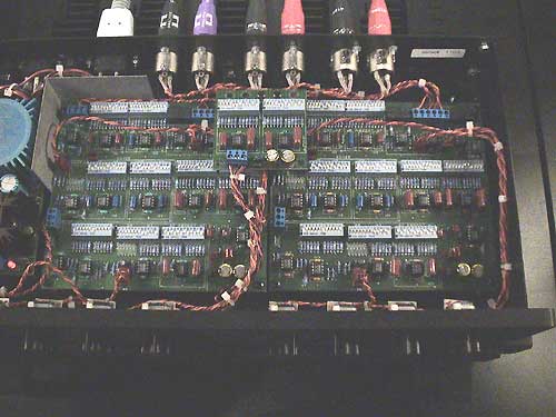

The Active Brain, som kræver biamping, er hjertet i Adrenaline systemerne og dermed også M-75. Det er som nævnt et 4. ordens elektronsk, aktivt delefilter med konstant spænding, som tillader både low- og highpass reguleringer helt ned i de pinlige detaljer. Således kan du vælge over 100 delefrekvenser bare i området mellem 50 og 500 Hz !! Samme kompleksitet gør sig gældende for resten af frekvensområderne og de elektrisk og mekanisk variable, som The Active Brain også kan manipulere med. Det er derfor, at et Wisdom Audio setup altid ledsages af teknikere når det installeres.
