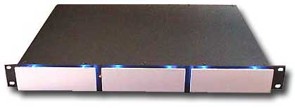

Fronten er domineret af af tre aluminiumsplader side om side og testeksemplaret havde monteringsvinger til 19” rackmontering. Både de tre alu-plader og vingerne er råt (billigt) forarbejdet med meget skarpe kanter og kan give grimme sår på fingre og andet udstyr, de kommer i kontakt med. Bag alu-pladerne har LCAudio monteret en række blå lysdioder, som lægger et veldæmpet lytterum i et veritabelt neon-agtigt lysbad svarende til JVC’s billigste DVD-maskiners lyshav. Det er naturligvis en smagssag – men når man ikke kan slukke lyset jeg finder det personligt….  grimt og uhensigtsmæssigt – og så er jeg endda diplomatisk !Synd, for ideen med de tre alu-plader holder. Højden er kun 44 mm svarende til 1 unit i et standardrack.

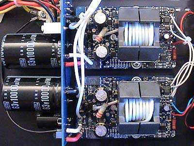

Under låget afsløres den diminutive konstruktion med det store potentiale. Forstærkeren har to parallelkoblede trafoer, mens de to PWM moduler deler lytter. De to PWM trin (ZapPulse 2.2 SE) er forbavsende små, deres effektivitet taget i betragtning og køling klares udelukkende med små lokale køleprofiler, mens resten af varmen afsættes i chassis’et. Chassis’et ser ud til at rumme mulighed for udbygning til en tredje kanal for surroundfolket. Størrelse, ydelse og fleksibiliteten gør, at forstærkeren vil kunne finde anvendelse i både studier, på scener og i hifi lytterum.
ZapPulse 2.2 SE
