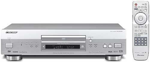

Det er en aldeles nydelig maskine, men efter min smag var champagnelooket lidt mere eksklusivt end den silverfinish, maskinerne leveres med i dag. Fronten er diskret med et forholdsvis lille display, hvor du kan regulere lysintensiteten. Desværre er det ikke særlig nemt at se informationerne, bare du kommer nogle få meter væk. Værket er centermonteret og føles ganske lækkert uden at imponere. Ellers er der knapper til de vigtigste funktioner incl. Progressive scan og Pure Audio, sidstnævnte lukker ned for video- og de digitale udgange, hvis du vil have det bedste analoge lydsignal. Det virker og kan med fordel anvendes ved SACD og DVD-A afspilning over de analoge udgange.

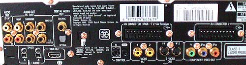

Bagsiden er rimelig veludstyret. Der er både en 2-kanal analog udgang, en komplet 5.1 analog udgang, 2 x  iLinks ( Firewire), en HDMI-udgang, en coaxial digital og en optisk digital udgang, 2 x scart, 2 x composit video, 2 x SVHS og et sæt til componentsignaler. Ganske vist vil Pioneer forsøge at mase HDMI igennem på markedet, men efter min mening er det lidt at tage kunderne som gidsler ved ikke også at sørge for en helt almindelig DVI-udgang. Det betyder, at almindelige mennesker med udstyr fra forskellige producenter eller måske bare en projektor, skal til at finde på diverse Storm P. løsninger for at få hevet DVI-signalet ud af HDMI-udgangen med sære og sjældne kabler eller adaptorer. Lussing til Pioneer !! Det samme gælder den medfølgende remote, som synes skrøbelig selv om den virker efter hensigten. Kun navigationsknapperne har baggrundsbelysning.
