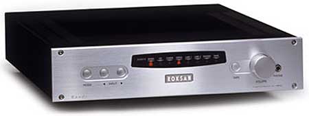

At se og løfte er altid en god indgangsvinkel til førstegangsindtrykket, og Kandy er ualmindelig solid til sin klasse. Forstærkeren vejer solide 14 kilo og er baseret på et chassis i 1,6 mm stål, som både giver en solid base, men samtidig også et vridningsstabilt hus til at værne om godterne. Frontpanelet er en lækkert forarbejdet 6 mm alu-profil i naturfarve med Kandy-logoet fræset ind. Toppladen er ligeledes i 1,6 mm. stål-profil i en flot sort lakering, der virkelig pynter på helhedsindtrykket. I bunden er kabinettet blotter to udskæringer køleprofilerne inde i forstærkeren.
Forstærkeren følger no-nonsense prrincippet, hvilket betyder at man for en gangs skyld er fri for tonekontroller og andet unødvendigt habengut – hvilket bestemt er en undtagelse i en prisklasse, hvor produkterne normalt er klistret ind i alverdens unødvendige funktioner. Flere penge brugt på lyd – det kan vi lide.
Volumenkontrollen lokaliseret til højre er lavet i fræset aluminium, og det gælder og samtlige knapper. Powerknappen er en multifunktionsknap, der ved daglig brug mest  bruges som muting-knap, hvis f.eks. telefonen ringer. Bliver det nødvendigt at slukke, holder man bare knappen inde i ca. 2-3 sekunder.
Indgangsvalget foretages med to knapper til at bladre hhv. frem og tilbage mellem hele syv indgange. Det er fornemt til prisen. To båndoptagersløjfer og en pladespillerindgang, som jeg desværre ikke havde mulighed for at prøve, er en del af herlighederne.
På bagsiden finder vi alt nødvendigt til den daglige drift, og samtlige ind/udgange er forgyldte – desværre er de alt for tæt placerede, hvilket besværliggør brugen af kraftigere kabeltyper. Højttalerterminalerne kunne også med fordel gøres bedre – de kan tage bananstik og afisoleret kabel, men spader er bandlyst, og det var lidt et problem eftersom samtlige mine kabler er af spadetypen. Det var der selvfølgelig råd for, så på med bananerne – om end ikke optimalt, for der skal stadig være så lidt materiale mellem forstærker og kabel som muligt. På den igen, Roksan….

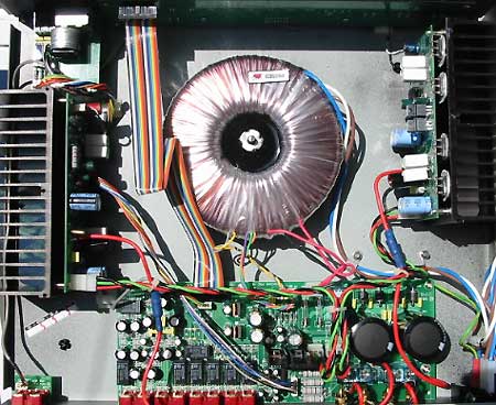

Hopper vi en tur ind i kassen, ser tingene helt anderledes ud. Forstærkeren er dual mono opbygning, og selve effektrinnene er to helt identiske moduler monteret med 4 transistorer pr. kanal. De to effekttrin fødes af en stor customdesignet 500 Va ringkernetransformator, og lagerkapaciteten består af to 80 volts 8200 uF ladelytter, hvilket bestemt ikke er imponerende til prisen. Man skal dog ikke lade sig snyde, for forstærkeren bærer faktisk ikke præg af at mangle noget, men det vender jeg tilbage til om lidt.
Selve printet til indgangene er flot monteret fortrinsvis med SMD-komponenter, og en komponentkvalitet, der for prisklassen ligger over middel. Desuden er der en netbrønd, som muliggør udskiftning til bedre netkabler med tiden.
Kigger vi på selve effektdelen er forstærkeren uhyre kraftigt specificeret med solide 2x115 watt i 8 ohm og 2x220 watt i 4 ohm og er dermed et regulært ”powerhouse” til en pris, hvor alle kan være med. Snakker vi så triamping, sætter det pludselig tingene i et helt andet perspektiv. Effekten dirigeres af volumenkontrollen via en motorstyring, som betjenes med den medfølgende systemfjernbetjening, der kan kontrollere samtlige Roksan-produkter.
