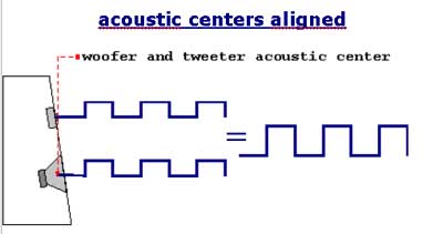

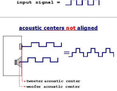

Udover selve transmissionslinien har Pat McGinty stor fokus på timealignment, som basalt set betyder, at man tilstræber, at lyden fra samtlige enheder rammer lytteren på samme tid. Med udgangspunkt i diskantens akustiske center er de resterende enheder placeret på en skrå frontbaffel for derved at opnå noget nær perfekt timing enhederne imellem (se tegningen). Først når selve delen med timingen er på plads, arbejdes der videre med resten af konstruktionen. Man hører derfor ikke udtryk som ”fase korrektion” som en del af Meadowlarks redskaber i højttalerkonstruktionen, fordi som Pat McGinty skriver ”Man kan ikke rette fasefejl. Ordene faseskift og fasefejl betyder reelt set tidsforsinkelse, og når først et signal er forsinket, vil det kræve at man rejste tilbage i tiden for at rette det, og fordi tiden kun kører en vej, kan man kun gøre fejl i timingen værre – aldrig bedre!”
Samtidig er Meadowlarks højttalere f.eks. udelukkende konstrueret med 1. ordens delefiltre, som ifølge Pat McGintys overbevisning er det eneste rigtige i en højttaler, som derved gengiver musikken så tæt på det originale materiale, samtidig med at alle hans højttalere er lette at drive.
Acoustic centers not aligned
Acoustic centers aligned
