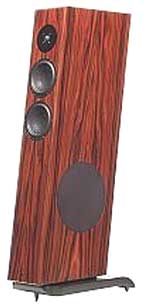

Strauss står, når spikes er monteret, med en imponerende højde på 126 cm, men selv om den rager godt i vejret, er den pga. det smalle kabinet ikke voldsom at se på. Placeringsmæssigt viste de sig heller ikke at være problematiske selv med bass-systemet i baghovedet. Den optimale placering blev dog, på baggrund af en lytterumsberegning, sat til en afstand på 118 cm til det akustiske centrum, 124 cm til den ene sidevæg og 176 cm til den anden. Afstanden fra sweet spot var 332 cm og afstanden mellem højttalerne var 3 meter. Den optimale placering viste sig samtidig at være med de sidevendte bass-enheder væk fra hinanden, men mere om det om lidt.
Strauss er i enhver henseende en utrolig elegant sag at betragte. Kun sidevejs lægger man mærke til at der faktisk er tale om en stor højttaler med et fodaftryk på næsten 50 cm pga det skrånende kabinet. Hver højttaler vejer 55 kg / stk, og det er der en væsentlig grund til bl.a. i form af en front- og bagbaffel på mere end 50 mm. Alt sammen konstrueret til enhedernes ve og vel. Selve testeksemplarerne stod i mahogni lakeret i en satin lak, og for at være ærlig – det er overall den flotteste finish, jeg har set på en højttaler uanset pris. Der er ingen samlinger at spotte på finéren overhovedet – vidste man ikke bedre ville man tro at højttaleren var fræset ud af en massiv blok af træ. Samtidig er finéren parret højttalerne imellem, så udover at de er spejlvendte, så er de identiske at se på – virkelig lækkert.

Selve højttaleren er, ifølge Vienna Acoustics, en 2-vejs konstruktion (selvom den er opgivet i specs som 3-vejs) med et integreret sub-modul. Dette modul varetager alle frekvenser under 70 Hz og går så langt ned som til 27 Hz, hvilket både kan høres og mærkes.
Valget af enheder er ikke tilfældigt – kun det bedste er godt nok. Samtlige enheder er derfor matchede sæt fra Scanspeak, og diskanten er en kraftig modificeret standardenhed som bl.a. rummer et tredobbelt neodymium magnetsystem og ventileret bagkammer for at forhindre kompression. Selve membranen er af silikonebelagt silke, og er en naturligt medvirkende faktor til den luftige gengivelse.

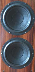

Bas / melllemtoneenhederne er heller ikke tilfældigt valg. Scanspeak´s 7” driver med en membran af lufttørret papir og kulfibre går stadig i dag for at være en af de absolut bedste, der kan opdrives. Selve magnetsystemet vejer omkring 2,5 kilo og borger for overlegen kontrol selv ved kraftige udladninger. Selve chassiset er støbt hvilket naturligvis giver den fornødne stabilitet når der spilles højt. I Strauss er der to af disse enheder monteret – den øverste varetager udelukkende mellemtone området, mens den nederste først kommer med efterhånden, som frekvensen falder og dermed varetager overgangen mellem nedre mellemtone og overgangen i basområdet fra denne enhed og ned til subdelen. Denne prioritering er gjort for at sikre maksimal kontrol over alle de lave frekvenser.
Den side-monterede 11” Scanspeak basenhed er modificeret ligeledes til Viennas krav, og den er konstruktionsmæssigt opbygget på samme måde som de to 7” enheder. Modifikationen består kraftigere svingspole med længere vandring. Chassiset er ligeledes støbt for maksimal stivhed, og ophænget er på lige fod med 7” enhederne af gummi med fokus på så lidt tab som muligt. Selve subdelen træder ind ved 70 Hz og varetager alt ned til 27 Hz.

Hele herligheden er placeret på en flot forarbejdet fod, hvor man har mulighed for at montere højttaleren på både tre og fire spikes. Det optimale er på tre spikes pga. vægtfordelingen og overførsel af energien fra kabinettet, men har man f.eks. små børn til at rende rundt, er det en god ide at placere Strauss på 4 spikes. Pga. det smalle kabinet er balancen ikke overvældende god, så man skal lige være lidt varsom. Vienna leverer i øvrigt rondeller med, så man behøver ikke være betænkelig over sit trægulv når der skal købes et sæt Strauss.
