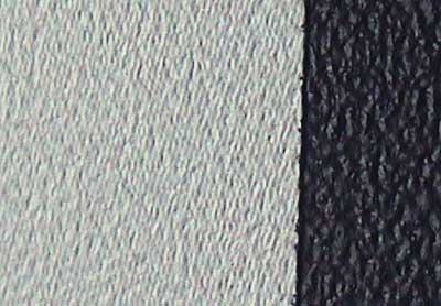

QualityScreen greyscale up-close.
Både struktur og coating er afgørende for lærredets egenskaber.
Dette foto er dog ikke helt farveægte
