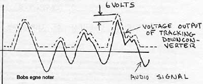

En effektiv forstærker på f.eks. 300 watt, der er konstrueret efter konventionelle principper, har typisk en strømforsyning med en konstant spændibg på 90 V.Så længe audiosignalet er under de 90 V, løber forstærkeren ikke tør for strøm eller klipper signalet. Skulle det ske, at inputsignalet overstiger de 90 V, vil forstærkeren klippe signalet og informationer går tabt. Strømmen fra en almindelig forstærker til højttaleren løber fra strømforsyningen igennem effekttransistorern(e) og ud til højttalerne. Eksempelvis kan man forstille sig, at udgangsspændingen er 30 V med en strømstyrke på 10 ampere. Strømmen vil flyde fra strømforsyningen og igennem transistorerne, som bliver meget varme.
Den varme, der afsættes i transistorene, er et udtryk for spænding gange med strømstyrken. Den var 10 A, og hvis man kunne måle 30 V ved højtalerne, giver det 60 V over transistorerne (90 V - 30 V ). 60 V gange med 10 A giver i alt 600 watt. De 600 watt afsættes som varme i transistorerne og skal ledes væk på en eller anden måde. Selvom transistorerne er monteret på varmeledende plader, er forstærkerens effektivitet reduceret til 20 - 30 %. De problemer kan løses rimelig simpelt ved at montere større strømforsyning og bedre varmeafledning for at gøre forstærkeren effektiv nok. Det næste lumske problem er transistorerne.
De mest anvendte effekttransistorer i forstærkere har en kapacitet på 20 A. Men de 20 A kan kun leveres, hvis der er en spænding på 10 V eller mindre henover den. En elektronikdel, der er klassificeret til 200 watt, vil ikke kunne trække mere effekt end de 200 watt. Udsætter man transistoren for 50 V, bliver strømmen reduceret til 4 Ampere ( 4 A x 50 V = 200 watt) og ved 90 V for man sølle 3.3 A at gøre godt med.
Så hvis forstærkeren skal kunne levere meget strøm under en lav belastning fra en højttaler med lav impedans, må man bruge mange effekttransistorer parallelt, der så igen skal bruge en tilsvarende kraftigere strømforsyning. Desuden skal herligheden monteres på store varmeledende overflader, så de mange transistorer kan slippe af med varmen fra hvilestrømmen (bias).
Det, Bob Carver fandt ud af, var, at de 90 V ikke behøvede at være konstante. I stedet bringes spændingen ned på et niveau, så den hele tiden er 6 V over udgangsspændingen. Teknikken kaldes for Tracking Conversion. Forstærkeren måler hele tiden den udgående spænding og lægger så 6 V til. Er udgangsspændingen 0 V, er spændingen over transistorerne 6 V. Ved 30 V bliver spændingen 36 V. Da spændingen over transistoren konstant er 6 V over udgangssændingen, bliver varmetabet begrænset til 60 watt (6 V x 10 A ) i stedet for de 600 watt fra eksemplet med den konventionelle forstærker. Med Tracking Conversion behøves derfor ingen aktiv køling af elektronikken.. Med den teknik er Sunfire i stand til at konstruere små forstærkere, der kan levere en masse energi.

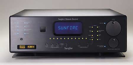

Receiveren er forsynet med et lækkert, stort og tydeligt display midt i frontpladen.
Til valg af kilde og lydstyrke er der to drejehjul, der er bygget ind, så de flugter med frontpladen. Ca. 30 små lysdioder fungerer som betjeningsknapper og information om hvilken kilde, der afspilles. Sunfire har tilføjet en fræk lille detalje på fronten. Dolby Digital og DTS logoerne er nemlig belyst bagfra. Lyset på fronten er meget afdæmpet og er ikke generende, når man sidder i mørket.

Receiveren er udstyret med nogle virkelig kraftige terminaler til højttalerne, der ikke overraskende accepterer bananstik. Receiverens Motorola processor giver mulighed for Dolby Digital, Dolby EX, DTS, DTS-ES matrix / discrete, Pro Logic II, DTS Neo:6. Receiveren har et par DSP simulationer, men heldigvis ikke i det omfang, man er vant til på surroundreceivere. Sunfire er ikke THX-godkendt, og det er lidt usædvanligt i denne prisklasse. Noget, der er lige så usædvanligt, er, at på bagsiden har receiveren en Side Axis linie udgang. Ved hjælp af en ekstern effektforstærker er det muligt at tilføje et ekstra sæt fronthøjttalere mellem front og baghøjtalerne, så man kan opleve filmen i 9.1 format !! Signalet til de ekstra "sidefronthøjttaler" er det samme som til de eksisterende fronthøjtaler, så der er mere tale om en simulation end et udvidet format. På fronten kan man aktivere en funktion, så receiveren selv finder ud af, hvilken kilde der afspilles og hvilket format, der er tilgængeligt. Receiveren benytter 24-bit A/D konvertere og 24-bit/192kHz Multibit D/A konvertere fra Analog Devices.
