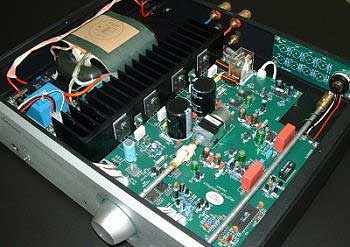

Selve forstærkeren er en lille sag på 10 kilo. Fornuftig teknik pakket ind i kraftig 1.5 mm sortmalet jern, som giver en stabil base for forstærkerens indmad og samtidig giver et anstændigt kvalitetsindtryk, når man tager fat i den. Hvis vi kigger under hjelmen, bliver indtrykket ikke påvirket videre negativt, for valget af komponenter er lidt overraskende i denne prisklasse. En 260 VA ringkerne trafo til selve effekttrinet, og endnu en lille indkapslet trafo til forforstærkerdelen, skal sørge for strømmen til herlighederne. Selve ”opsparingen” varetages af to ladelytter på 10.000 uF per styk, i øvrigt ganske anstændigt i en forstærker i denne prisklasse. Ladelytterne kommer fra Rubycon, så heller ikke her er der sparet på råvarerne.
Udover dette finder man en stor køleprofil, der skal varetage transistorernes interesser, så de ikke sveder for meget, når ballet åbnes. Transistorerne er fra Toshiba, og der sidder to per kanal af nogle relativt kraftige typer. Det hele kontrolleres af et motorstyret volumenpotentiometer fra ALPS.
Effekttrinet leverer 2 x 80 watt  i 8 ohm og 2 x 130 watt i 4 ohm, hvilket er ganske fornuftigt i denne prisklasse.
Selve signalvejene er holdt så korte som mulige, og omskifteren på indgangene er placeret direkte på bagsiden af forstærkeren. Alt hvad der har med kabelføring at gøre er holdt så kort så muligt og loddet direkte, hvor det skal gå hen på printet – intet rod her.
På bagsiden finder man de lækre højttalerterminaler, der ikke lader WBT meget efter i kvalitet og design. De er store, let tilgængelige og accepterer alt, hvad man kan finde at smide i dem. Ved siden af er der 4 linieindgange, der ligeledes sidder fint adskilt, så man kan smide lidt tykkere kabler på uden at rende ind i konflikter. En netbrønd med integreret netstøjsfilter afslutter herlighederne på bagsiden.

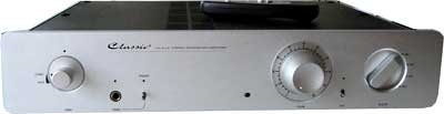

Fronten er af 8 mm sølveloxeret aluminium. Samtlige knapper er ligeledes i aluminium og i en solid kvalitet. Designet er dog en anden ting. Standby knappen er lavet med en ruflet overflade, der er så grov og går så stramt, at man næsten kan få hård hud på fingrene samtidig med at man tænder og slukker for apparatet. Det kunne godt være lavet pænere og mere kvalitetsagtigt. Volumenkontrollen er det stik modsatte – den er stor og kører let med et godt kvalitetsindtryk – den racer samtidig heller ikke af sted, når man bruger fjernebetjeningen og netop det, kunne andre kinesiske firmaer lære noget af. Det havde dog været helt ideelt, hvis der havde været en diode så man på afstand kan se, hvor højt man har skruet op, men dette er efterhånden en generel mangelvare på mange produkter, så intet ondt herfra.
Indgangsvælgerne ser heller ikke specielt fancy ud med design som en drejeknap fra midten af 70´erne. Denne er desuden ikke fjernbetjent, hvilket jeg synes man godt kunne have gjort, da man konstruerede forstærkeren. Der er trods alt stadig folk derude, som har mere end en signalkilde tilsluttet, og skulle man f.eks. A/B teste et par cd-spillere, så ville det være lækkert ikke at skulle rejse sig. Den bedre halvdel har nok alligevel ikke tålmodighed til at stå plantet ved anlægget, indtil man er færdig med at lytte.
Derudover er der en muting knap og en hovedtelefontilslutning, begge to i form af et par vippeknapper i poleret stål.
Fjernbetjeningen er en billig sag med tænd/sluk, mute og volumen. Den har en håbløs rækkevidde, og kvalitetsindtrykket er mildt sagt ikke positivt, men der skal jo også være sparet et sted. Der kan dog købes en lækker alu-sag mod en beskeden merpris.
