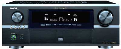

AVR-3805 har fået noget af et facelift. Fronten er helt flad bortset fra en V-formet fordybning, der er fræset ind i midten fronten. Displayet er blevet større og bedre udnyttet. De tre drejeknapper fra den forrige model er reduceret til een på hver side af displayet. Sammen med en håndfuld trykknapper og en on/off–knap, er det de eneste knapper som er synlige. De øvrige betjeningsknapper er gemt væk under en stor klap, der udgør det meste af den nederste del. Her er findes til gengæld et stort antal trykknapper, hvor stort set alle receiverens funktioner kan aktiveres. Under klappen er der også mulighed for at tilslutte en spillemaskine via en audio/video indgang og en optisk indgang til den digitale lyd.

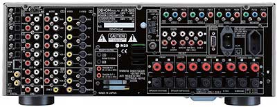

Receiverens bagside er i vanlig stil udstyret med et bredt udvalg af tilslutninger.
Indgange, Lyd:
  • 9 Analog stereo
  • Digital: 4 optiske, 2 koaksiale
  • Denon Link
  • Ekstern in 7.1
Udgange, Lyd
  • 3 Analog stereo
  • Digital: 2 optisk
  • Linieudgange for 7.1 + Zone 2/3
Indgange, Video
  • 6 Composite
  • 6 S-video
  • 3 Component
Udgange, Video
  • 4 Composite
  • 3 S-video
  • 1 Component
Øvrige
  • RS232 stik
