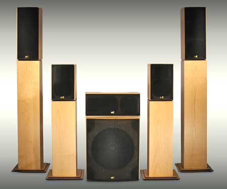

MK 850 er et 5.1 system, som er en opgraderet version af M&K's meget roste 750 system. I stedet for M&K's sædvanlige sorte finish, er 850 systemet fremstillet i massivt træ - lyst ahorn i dette tilfælde, men systemet fås både i kirsebær og en designerudgave som har fået sin egen betegnelse: MK-851. Jeg kan godt lide pæne højttalere og dette system fremstår yderst elegant. Det er nydeligt - uden at være overstilet. Selvfølgelig skal højtalere spille godt, men det er også et møbel, der skal stå inde i stuen og blive kigget på. Så design og finish er i mine øjne ikke en helt uvæsentlig faktor.
De tre identiske fronthøjttalere i 850 serien har fået betegnelsen LCR850. Med de beskedne mål på - 41 x 17.8 x 22.3 cm er det ikke størrelsen, der er imponerende ved systemets satellit-højtalere. LCR850 er konstrueret efter trykkammerprincippet, hvilket er et helt lukket kabinet. Selve kabinettet er lavet af to cm massivt træ, hvor der øverst er placeret en 1”dome diskant og to 5,25” polypropylene wooferenheder nedenunder. Ser man nærmere efter, vil man opdage at de tre fronthøjttalere er defineret som venstre, center og højre front. På venstre fronthøjttaler er diskanten vinklet ca. 7 grader mod venstre, væk fra lyttepositionen. Højre front diskant er vinklet på samme måde mod højre, mens diskanten på centerhøjttaleren er vinklet opad. Diskantenheden er en af de ting, der er blevet opgraderet fra 750 systemet, og det er ikke hvilken som helst diskantenhed. Den er nemlig taget fra en af M&K's mest benyttede professionelle højttaler - MK2510, som bl.a. Star Wars episode 1 blev mixet på. For en konstruktør af højttalere er det et yndet mål at opnå en god spredningen af lyden. Når det gælder de høje toner, kan det være noget af en udfordring. Her har M&K en enorm ekspertise fra deres monitorhøjttalere. Når en lydmand sidder ved sin mixerpult, er det vigtig, at han ikke skal arbejde inden for et snævert sweetspot. Lydbilledet må ikke ændre sig, når lydmanden bevæger sig rundt blandt de mange knapper. I mange tilfælde sidder fx. instruktøren med, når filmens lyd bliver mixet. Han skal naturligvis havde nøjagtig det samme lydbillede som lydmanden har. På LCR850 er ideen, at lyden bliver spredt hen imod lytterne, selvom højttalerne ikke toes (vinkles) ind mod lyttepositionen. Hemmeligheden er frontgrillen. Den fungerer som en lydspreder, når lyden fra diskanten rammer frontgrillen. Sweetspottet bliver på den måde gjort meget bredt, så man får en høj opløst diskantgengivelse, selvom lytteren er placeret off-center.
Enhederne til LCR850 bliver leveret af danske Peerlees. Et firma der har mange års erfaring i produktion af højttalerenheder og kan opfylde de krav som stilles fra M&K. Da LCR850 er en satellit-højttaler, går de ikke længere ned end 80 Hz. Til gengæld er tolerancen +/- 2 dB ned til de 80 Hz, hvor satellit-højttalerne begynder at rulle af. Med til sættet følger en matchende, aktiv subwoofer - V-850 - der har en 125 watt forstærker til at tage sig af det dybe arbejde. Den 12" afskærmede enhed sidder i et 200 liter kabinet og spiller fra 20 til 200 Hz. Bag på subwooferen er et sæt linieindgange, en fasevender, samt en volumenkontrol. Subwooferens crossover kan man indstille enten manuelt på selve subwooferen eller man kan lede signalet udenom subwooferens delefilter, hvis man fortrækker delefilteret i sin surroundreceiver eller forstærker.

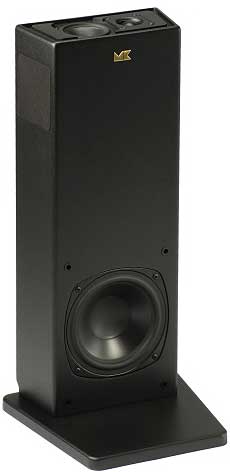

Baghøjttalerne til 850 systemet er egentlig et sæt konventionelle højttalere, LCR650, der er en mindre version af LCR850 . I stedet fik jeg et sæt baghøjttalere fra M&K's nye Coluum Surround serie. Coluum Surround serien er en lidt utraditionel baghøjttaler, da den er konstrueret til at stå på gulvet, gemt af vejen bag en sofa eller i et hjørne.
M&K har en filosofi om, at baghøjttalerne helst skal bestå af tripole højttalere - som er en sammensmeltning af en almindelig højttaler og bipolar højttaler. Med tripole baghøjttalere opnår man en optimal kombination af direkte lyd og refleksioner - plus at de kan anvendes til både film og flerkanalsmusik. Med Coluum Surround serien er M&K gået skridtet videre ved at montere højttalerenheder på fire flader.
Modellen jeg fik med - CS-22 - er den mindste af fire modeller. Den har en 1" soft-dome diskant,  en 5.25" polypropylen wooferenhed, sammen med par 3" dipole enheder monteret på siden. Denne 57 cm høje "quadropole" konstruktion spiller fra 23 KHz  og helt ned til 55 Hz.
Til LCR850 højttalerne følger også et sæt standere, der kan fås i to højder - 57 og 76 cm.
Under testen blev der brugt tre surroundreceivere; Sunfire's Ultimate Receiver, Pioneers VSX-AX5-s, samt Denons AVR-3803.
Til fronthøjttalerne havde jeg fået et par korte standere med. De blev placeret i en ca. 20 graders vinkel i forhold til lyttepositionen. Centerhøjttaleren blev placeret på fjernsynet lige i midten og de to Coluum surroundhøjttalere blev skiftevis placeret ved sidevæggen ud for lyttepositionen og ved bagvæggen. Med et crossover sat på 80 Hz blev de tre LCR850 indstillet til ”small” og baghøjtalerne blev indstillet til ”large”.

De små Colum Surround skabte en fantastisk levende surroundlyd, selvom de er placeret på gulvet. Jeg synes nu ikke, der er helt den samme præcision i surroundlyden, som med surroundhøjtalere placeret på væggen. Surroundhøjttalere skal, efter min mening, op over ørene for at præstere den mest optimale surroundlyd. Men imponerende er de.
De er i stand til bruge rummets flader til at skabe en dejlig diffus og omsluttende atmosfære. Samtidig er de nemme at gemme af vejen, hvilket gør dem attraktive i alle typer af rum. Lydeffekter bliver placeret ret præcist i lydbilledet –  men det mest imponerende er, at de går kælderdybt. Den 3½” wooferenhed kan virkelig flytte noget luft i en fart. I filmen "Twister" var der er virkelig smæk på surroundlyden. "Twister" har ikke filmhistoriens bedste historie, og filmen har for mig aldrig været mere end et par flotte animationer. Men filmen har en udmærket lydside, og med CS22 får man en god demonstration af, at der reelt er tale fuld båndbredde i bagkanalerne. Tornadoerne er i filmens start blev pludselig utrolig nærværende. Sammen med Sunfire’s receiver blev væggene ubarmhjertigt blæst ud i haven og indhyllede stuen i det skræmmende atmosfære af kaos, der følger med dette ekstreme vejrfænomen. Med dette systems utrolige evne til at hive det bedste ud af filmens soundtrack, fandt jeg pludselig filmen ret interessant. Det er ret imponerende, for jeg har faktisk set den film en del gange efterhånden.
