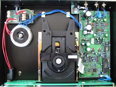

Selve konstruktionen…
Er meget nydelig – set i lyset af prisen er denne maskine på mange måder et skræmmende bekendtskab fordi dens interiør leder tankerne hen på noget, der er betydeligt dyrere. Maskinen er fornuftigt udlagt og med kvalitetskomponenter på alle de strategiske steder – kineserne er bestemt opmærksomme på, hvad der skal til for at fange de vestlige kunders opmærksomhed. Tiden vil så vise om de kan få bugt med fordommene omkring deres oprindelse.
Det første man vil lægge mærke til, når motorhjelmen er åbnet, er løbeværket. Endnu engang den obligatoriske Philips-mekanisme 12.10 mk. 2. Den er, som tidligere omtalt, ultrastabil og billig i reparation. I denne maskine er løbeværket placeret på en 5 mm plint i stål som både vibrationsdæmper, men også lyddæmper, og faktisk er det bemærkelsesværdigt hvor meget det er lykkedes at dæmpe dette løbeværk. Skuffen høres faktisk slet ikke, og kun når den når i mål, sluttes der af med et solidt klonk – en lækker detalje der pynter på kvalitetsindtrykket.
Betjeningsmæssigt er maskinen som med størsteparten af alle Philips-baserede maskiner – det hele sker med et mindre delay når der trykkes på knapperne. Det er dog absolut til at leve med. Til at gavne informationsniveauet er der et veloplyst display der viser alle nødvendige informationer – desværre kan det ikke slukkes eller dæmpes.
Ved siden af løbeværket, som er centerplaceret, ligeledes af vibrationsmæssige hensyn, finder vi det meget fornemt udlagte print. Ved nærmere gennemgang ser man primært komponenter fra Nichicon, Wima, BurrBrown osv. Selve konverteringen varetages af en BurrBrown PCM-1732 per kanal. Denne konverter er en 24-bits udgave med upsampling til 96 Khz. OP-amps er ligeledes BurrBrown. Selve clock-kredsløbet sidder for sig selv for derved at minimere jitter. Udover disse herligheder findes der også en HDCD-kreds.
Hele printet er symmetrisk udlagt, så det kunne i princippet godt være balanceret med meget få ændringer – til prisen meget fornemt. Vi må dog ”nøjes” med ubalanceret drift med nogle særdeles fornuftige tilslutninger som er assisteret af en coaxial og en optisk udgang.
På den anden side af drevet finder vi strømforsyningen som er konstrueret over en ringkerne-trafo på 100va med separate viklinger til digital- og analogdelen. Inden for netbrønden, som i øvrigt giver mulighed for at eksperimentere med andre netkabler, sidder et netstøjsfilter.

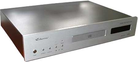

Selve kabinettet er bukket i 3 mm jernplade som er lakeret i sort – absolut endnu en faktor i kvalitetsindtrykket. Kabinetter plejer nemlig ikke være der hvor kineserne ofrer mest opmærksomhed. Frontpanelet er 10 mm aluminium som fremstår i en flot skuret finish, med knapper i ligeså pæn forarbejdning. Maskinen er afkoblet af fødder i massiv aluminium med Sorbothan-indlæg så den samtidig står stabilt.
Til maskinen leveres en meget lækker fjernbetjening i massiv aluminium – selve knapperne kunne dog med fordel være lavet pænere – og et netkabel i en lidt højere kvalitet end standarden.
